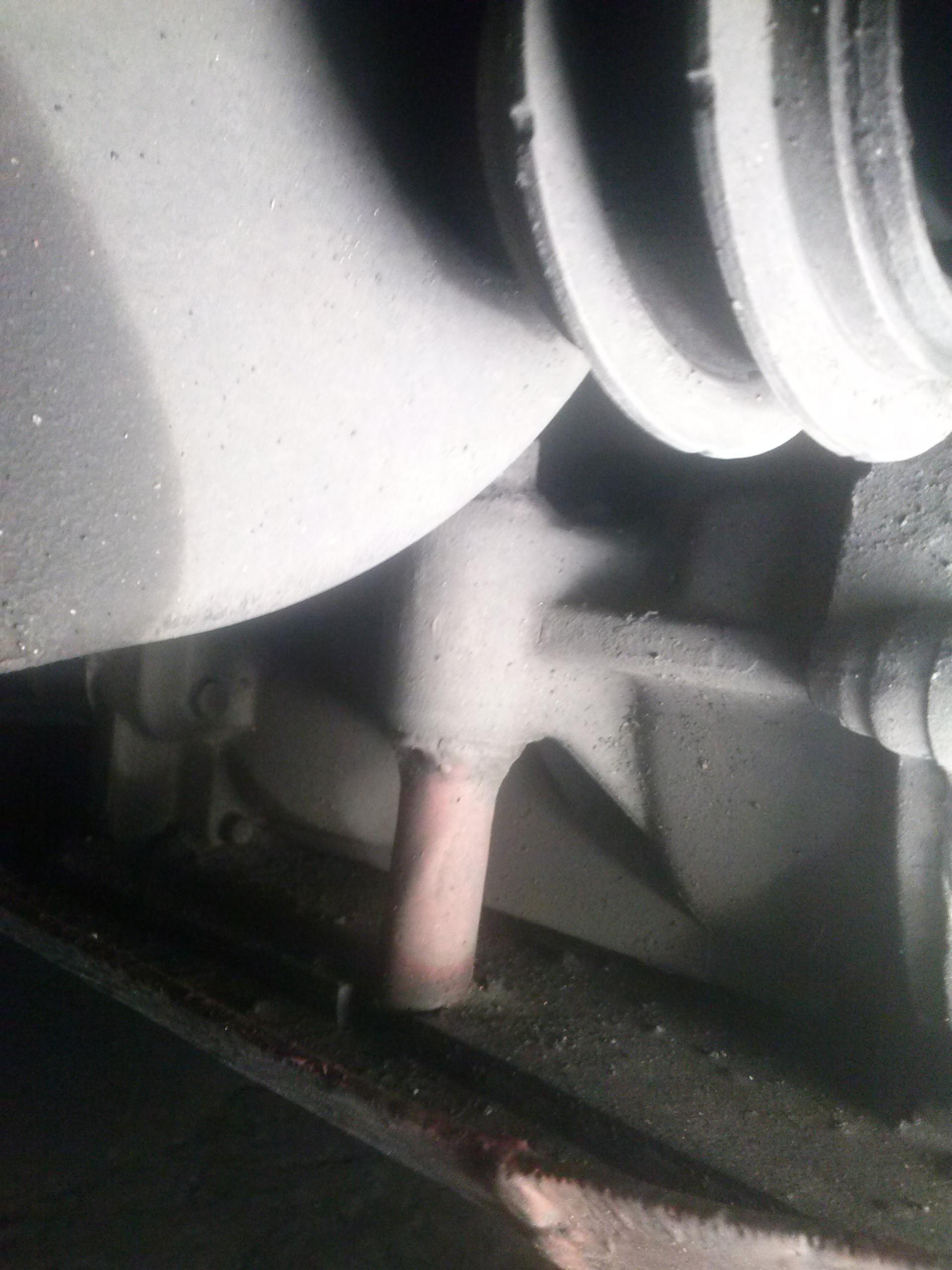

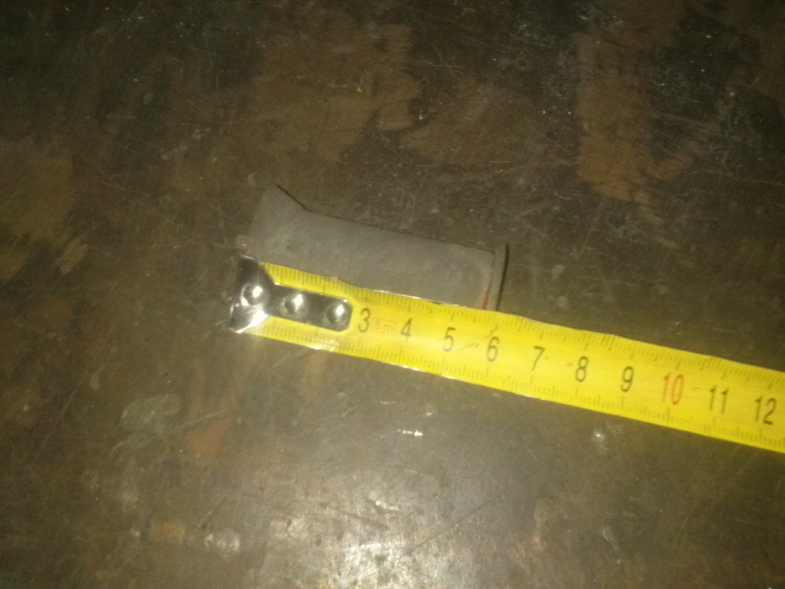

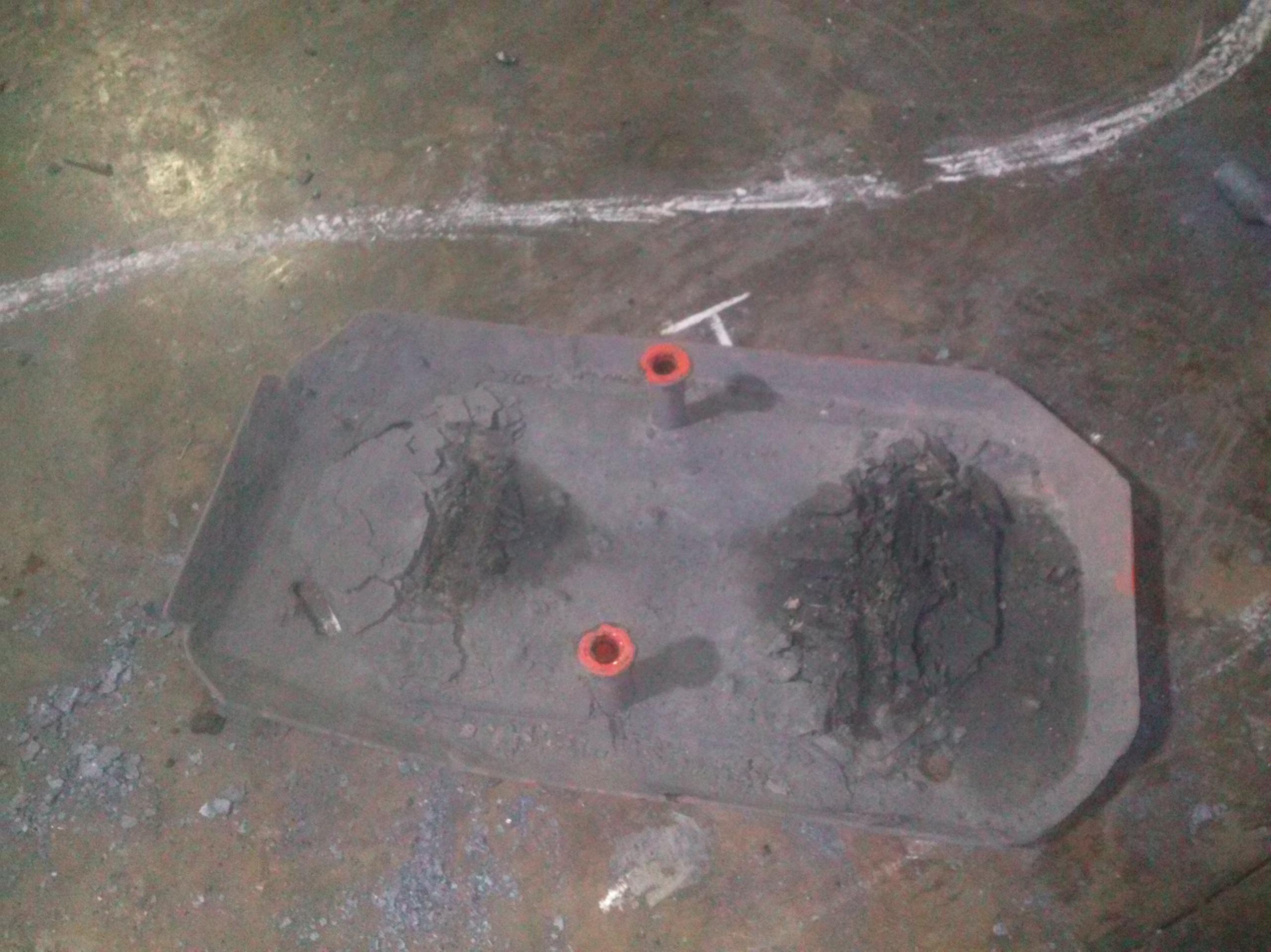

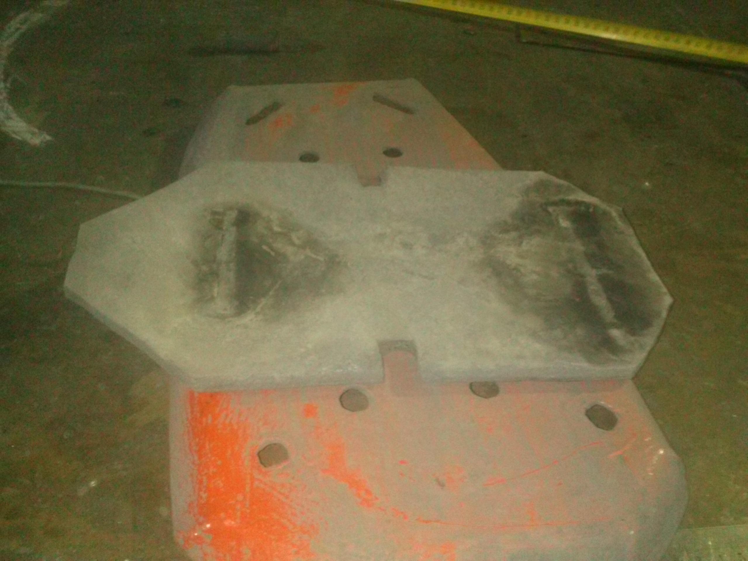

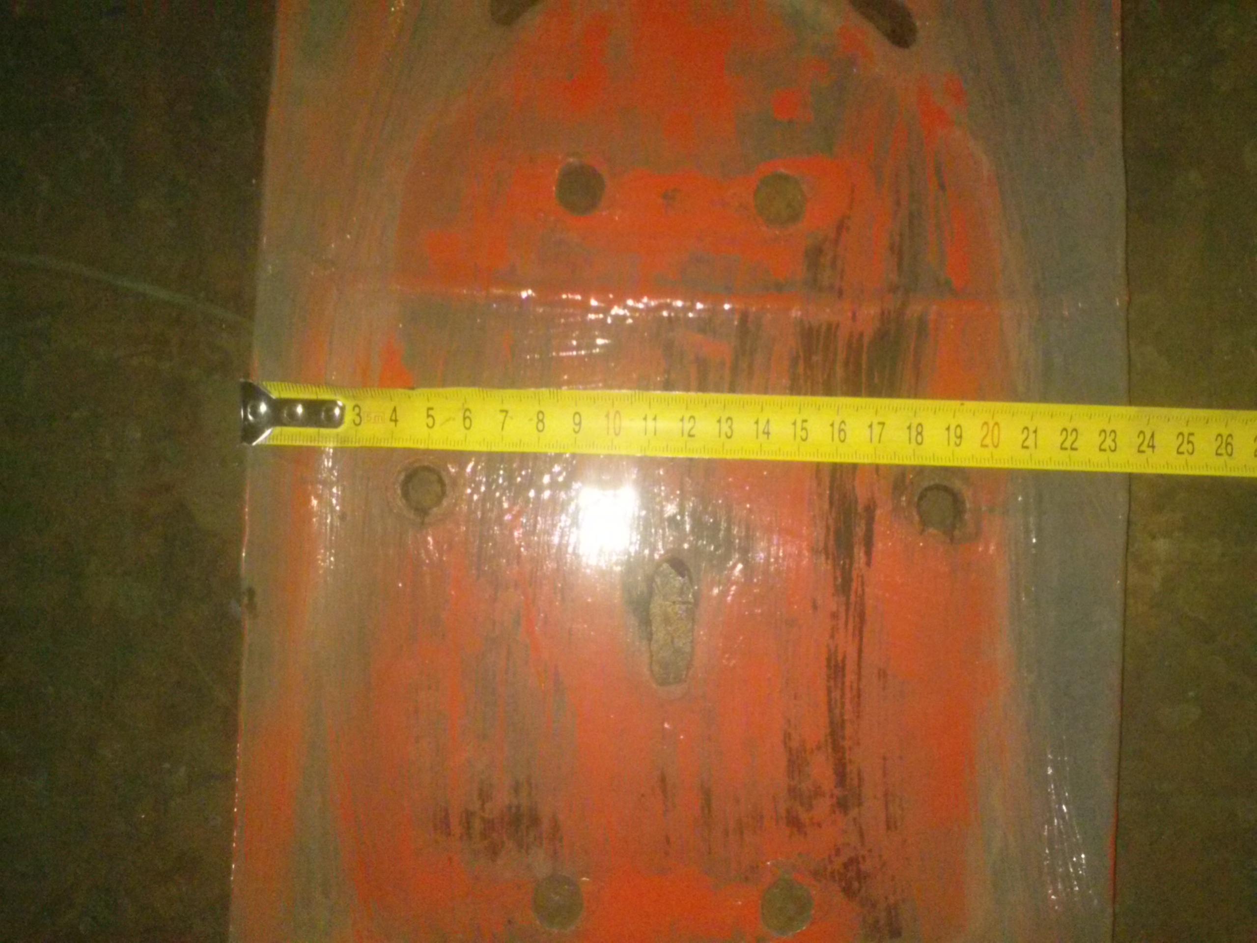

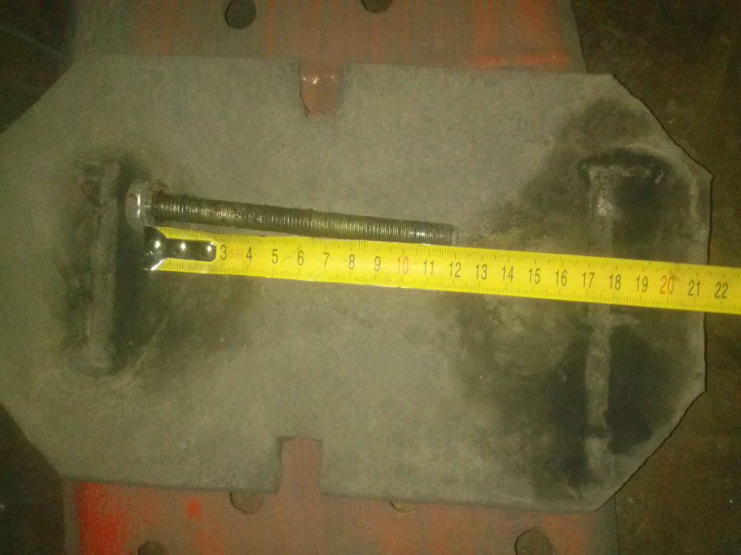

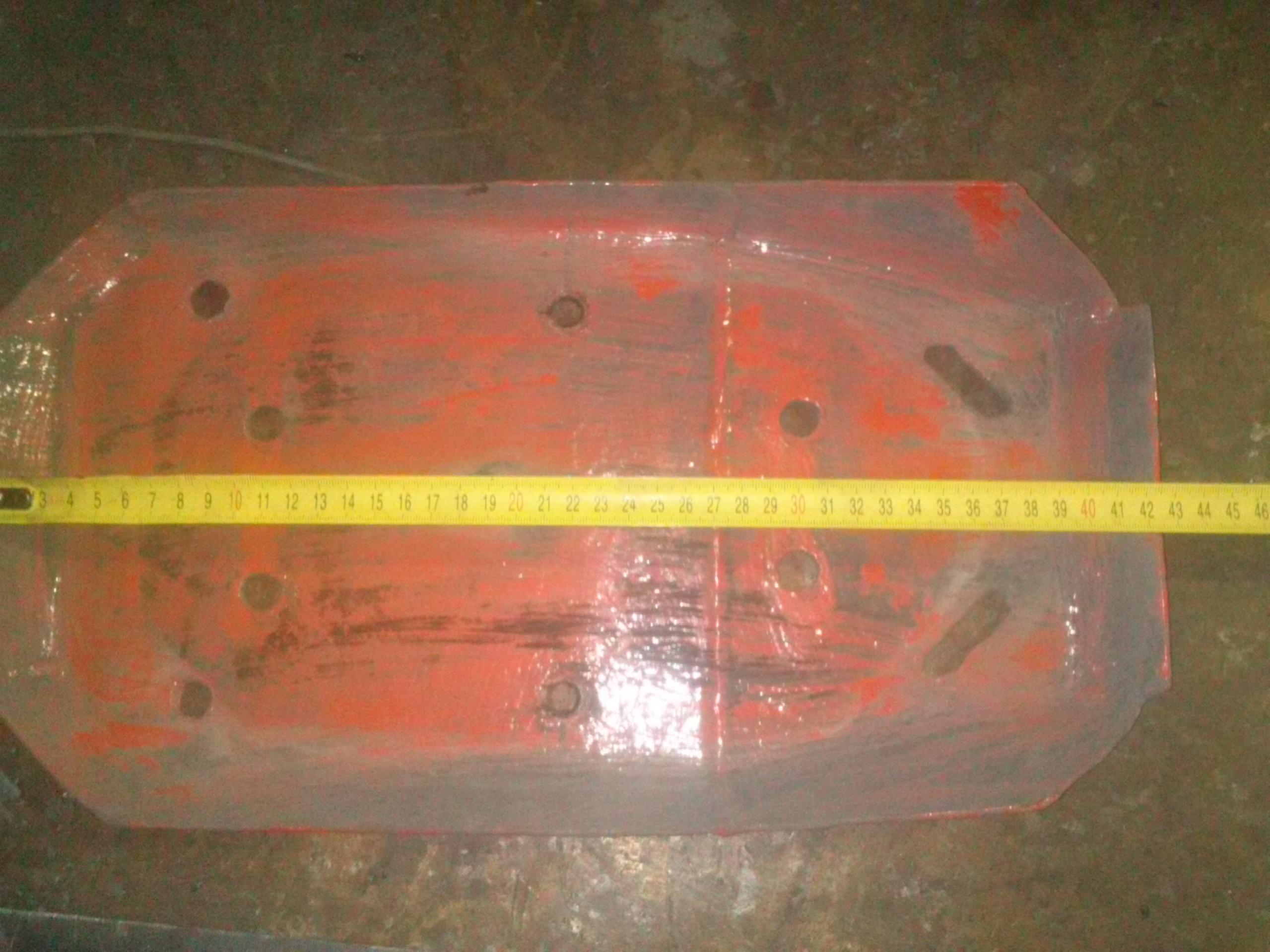

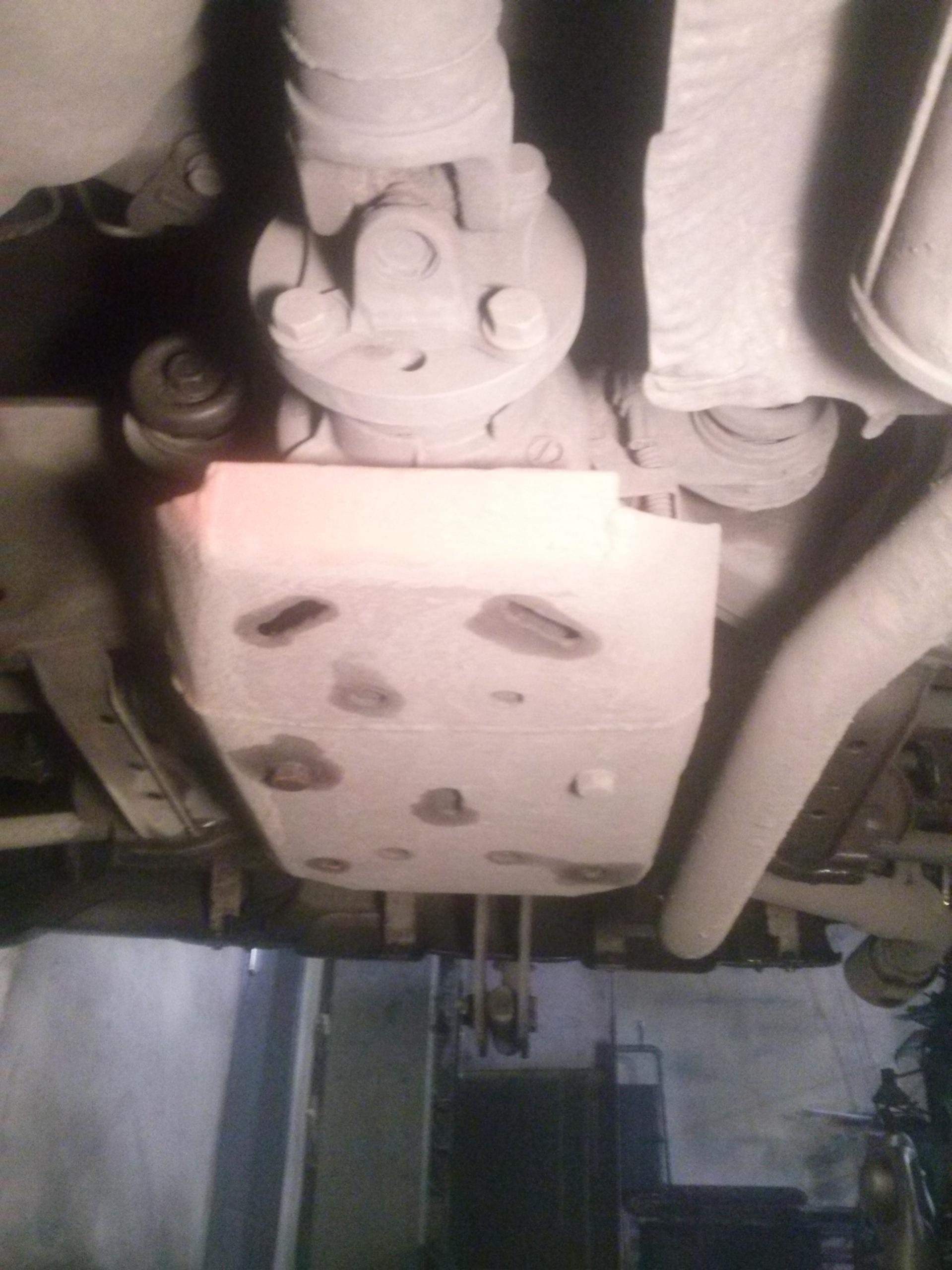

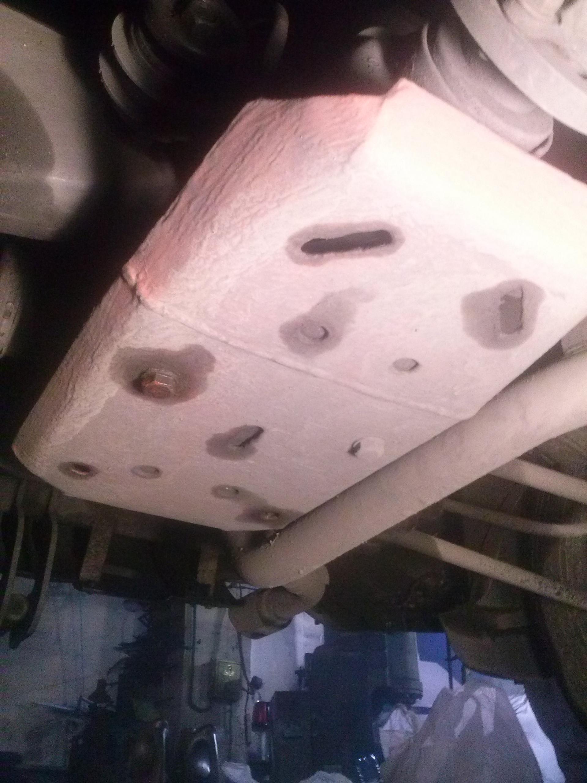

Менял масло, и решил сфотографировать свою защиту, может кому-то будет полезно. Сначала согнул из 3мм листа на подобие как "автощит", но потом не понравились торчащие бесполезные углы, которые подрезал и загнул(заварив). Снизу постелил резину 8мм, для смягчения возможных ударов. Болты М10 120мм, расстояние между отверстиями 145мм. Остальное вроде видно из фотографий. Количество грязи - это после 1.5 года эксплуатации
