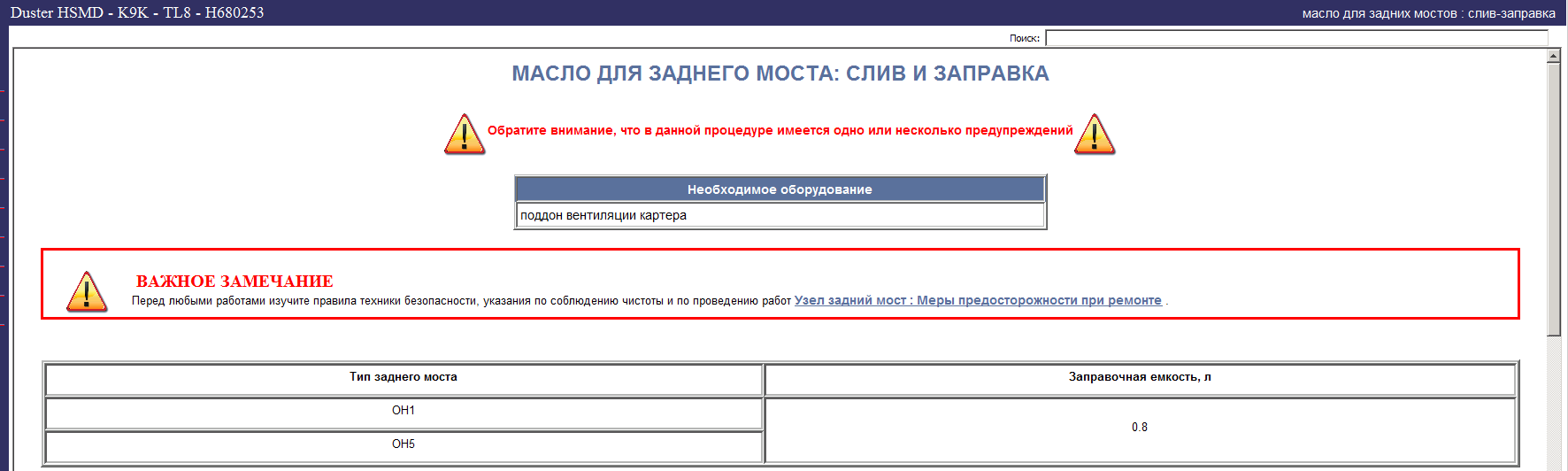

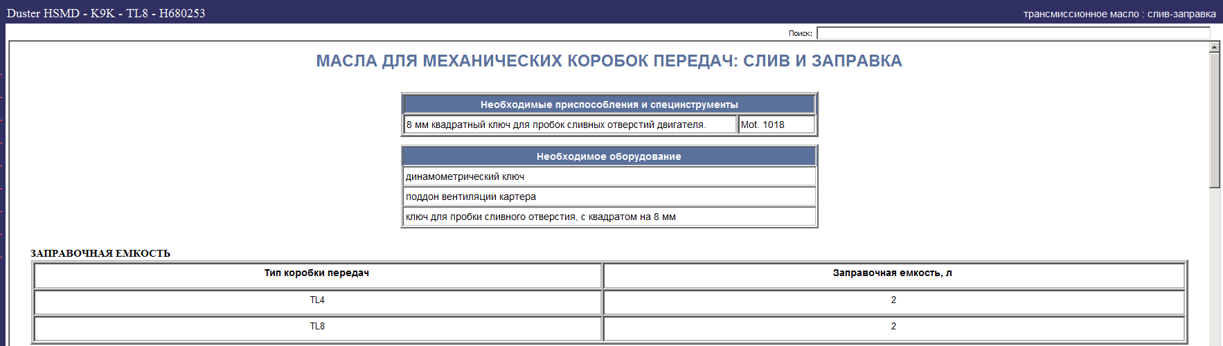

Если верить Dialogys'у, то в раздатке было залито в 6 раз меньше масла, а в заднем редукторе в 1.7 раз меньше. Нужно еще в коробку будет залезть, там 2 литра должно быть.

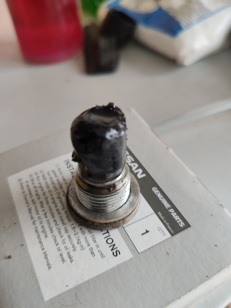

Раздатка новая стоит 87 т.р., редуктор задний 150 т.р. Раз масло оттуда слилось очень черное и с запахом гари, то износ там уже 100% есть, тем более за эти 25 т.км. я уже много раз давал неслабые нагрузки. На магните заднего редуктора стружки раза в два больше чем было на старом Дастере при первой замене масла.
