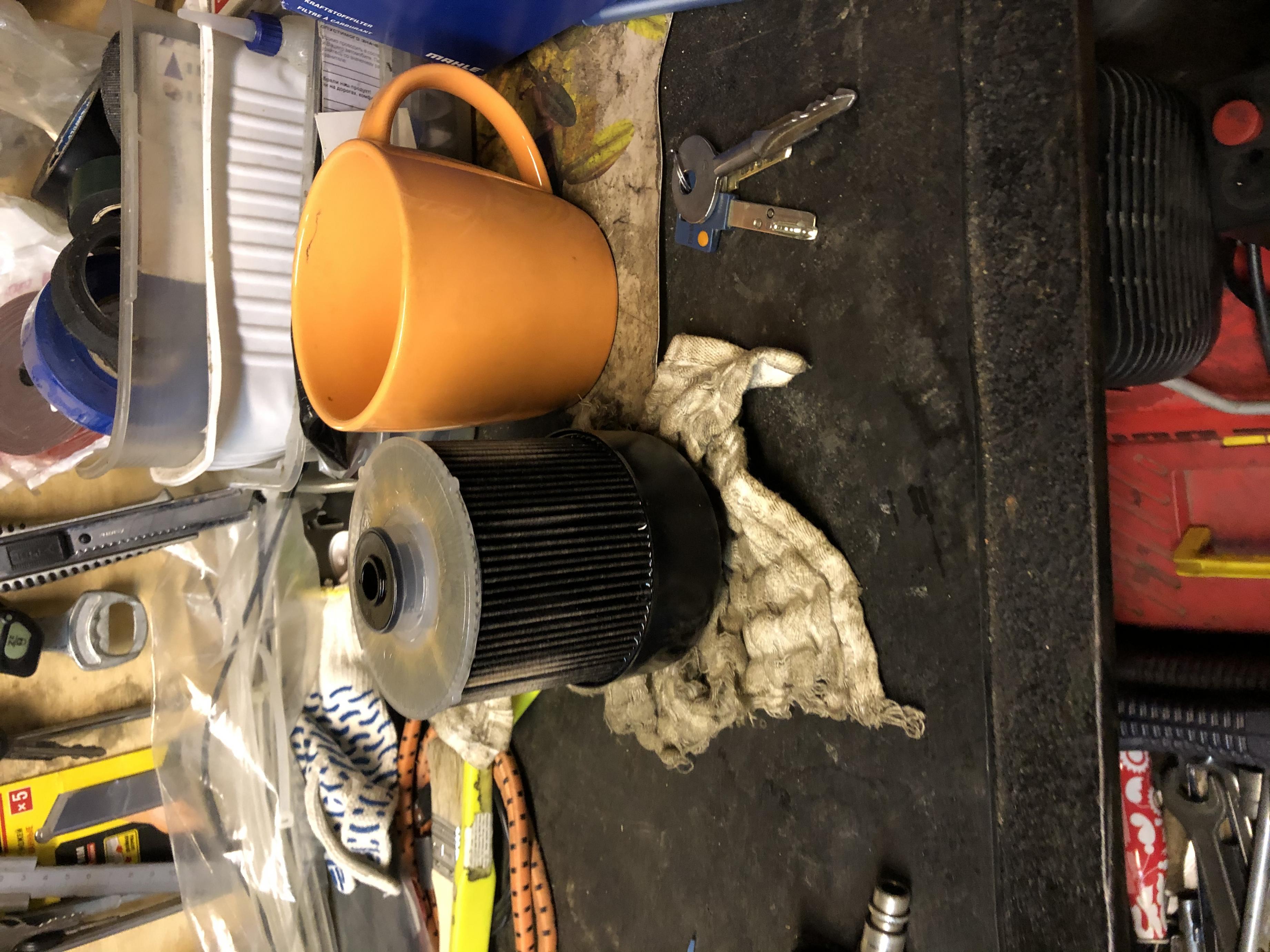

Сегодня по причине надвигающейся зимы и беспокойных владельцев данного ведра,
так же из за ютуба, где половина видео ниачем сменил топливный фильтр на пробеге17300.
Можно было не менять, пол фильтра белый, пол серый, ни воды ни говна, все чисто
и душисто, только гемор подкрылок в моделе с арками пластиковыми снимать, по этому
оттопырил с одной стороны.
Дабы не быть голословным фото прилагаются, топливо только на лук, рос, бипи, также 4000 Краснодарского края и разных областей.
До 30 трогать не надо, выброшенные деньги.
Покачал кеглей, все равно заглох, потом надавил на клапан выброса воздуха и со второго раза завёлся, лучше налить скаляры после сборки в фильтр.
