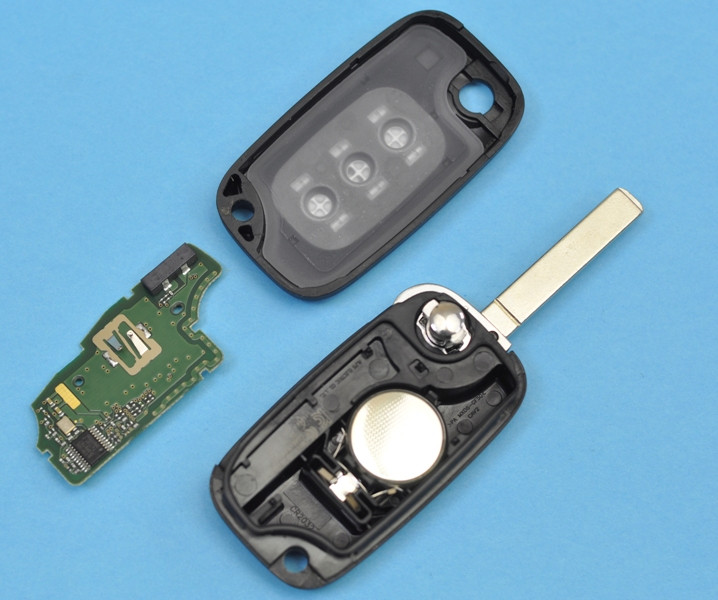

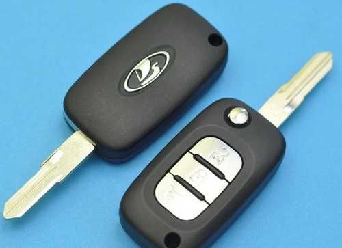

Стал "невольным" обладателем выкидного ключа))) как говорится "было бы счастье"... Летом 2018г кое-кто, не будем показывать пальцем, хотя это был слонёнок (с) потеряла свой ключ. Когда узнал ценник дилера, слегка прифигел (9 ключ+4 прописать) и завис... аш на 2 с лишним года, а тут решил восстановить... Обратился к неоф. "ключникам", и мне сделали ключ от "лада веста" с нашим жалом vac102, выкидной за 5.9к... Тоже не бесплатно, но ключник сказал, что дилеры просят сейчас 18... Всё работает, автозапуск тоже, только на кнопке нарисован багажник))) Схема программирования, как и ранее читал в энторнэтах - стереть все старые ключи и прописать новые... не клонируется...
ПС Форма платы с чипом скорее всего другая, такшта, нет гарантии, что покупка корпуса такого ключа под штатную плату не потребует напиллинга и колхозинга...
ППС Фотки с сетки... вторая с ненашим жалом - нутрянка...
