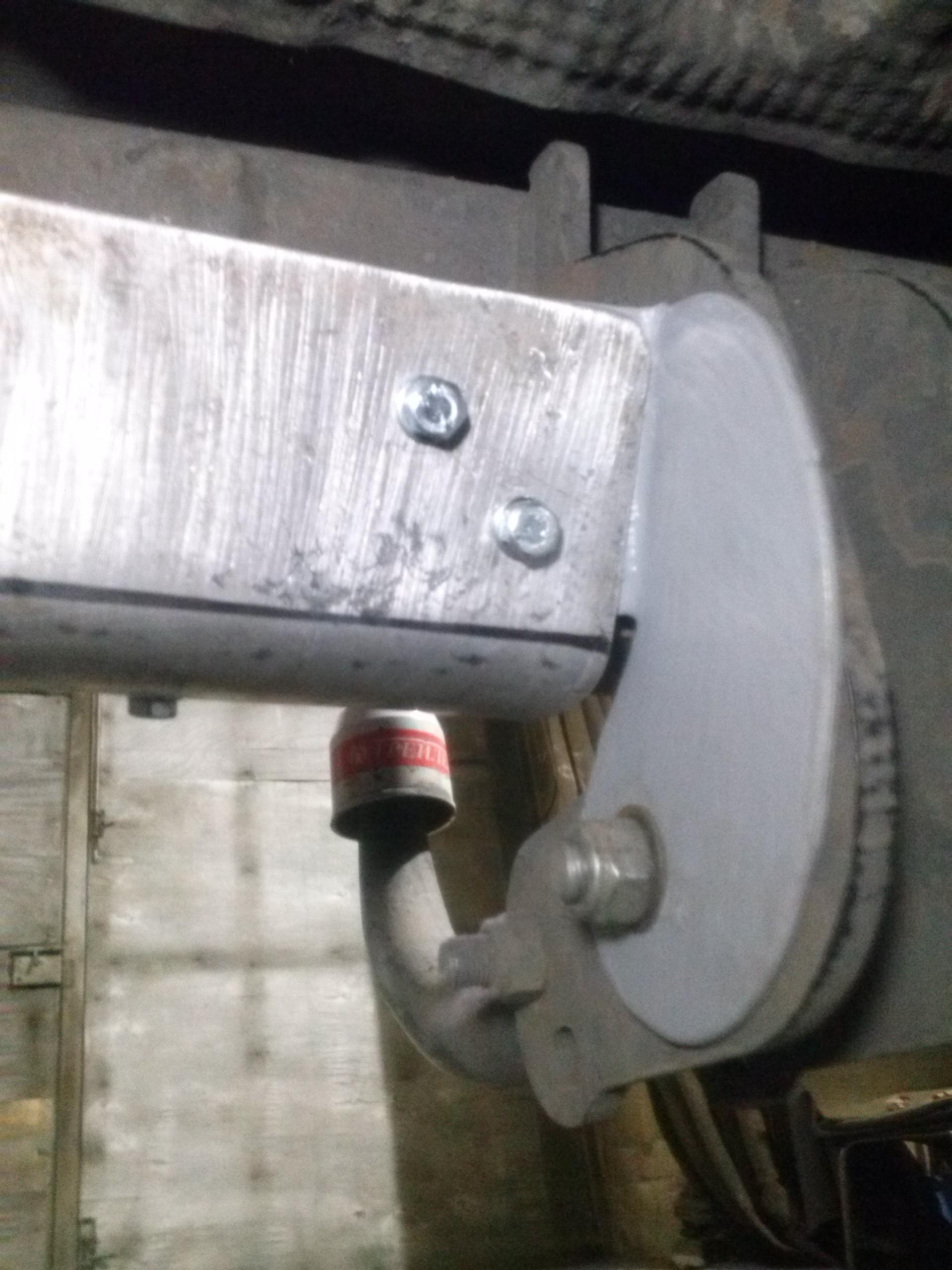

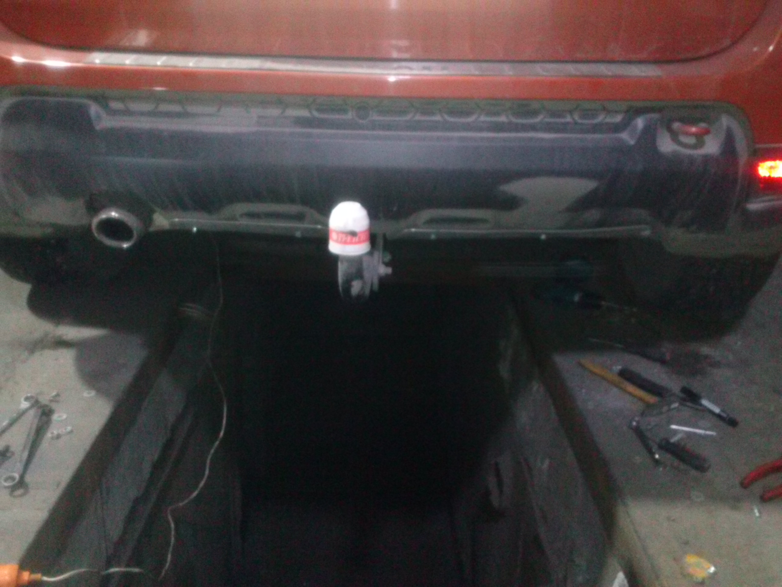

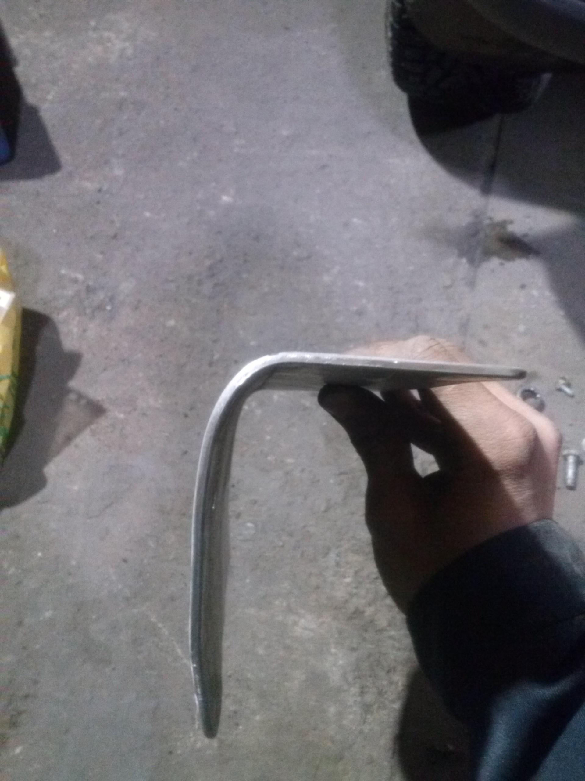

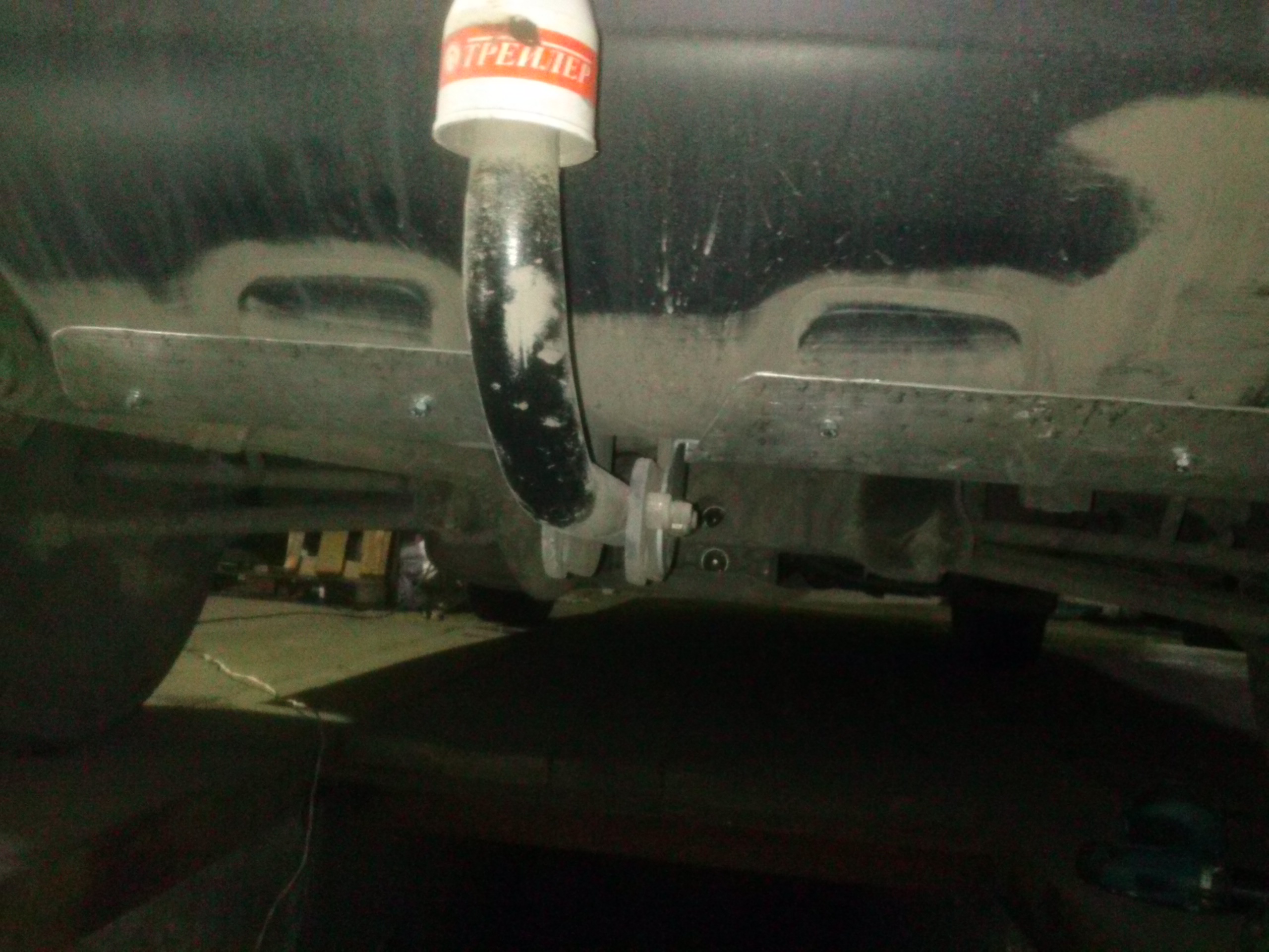

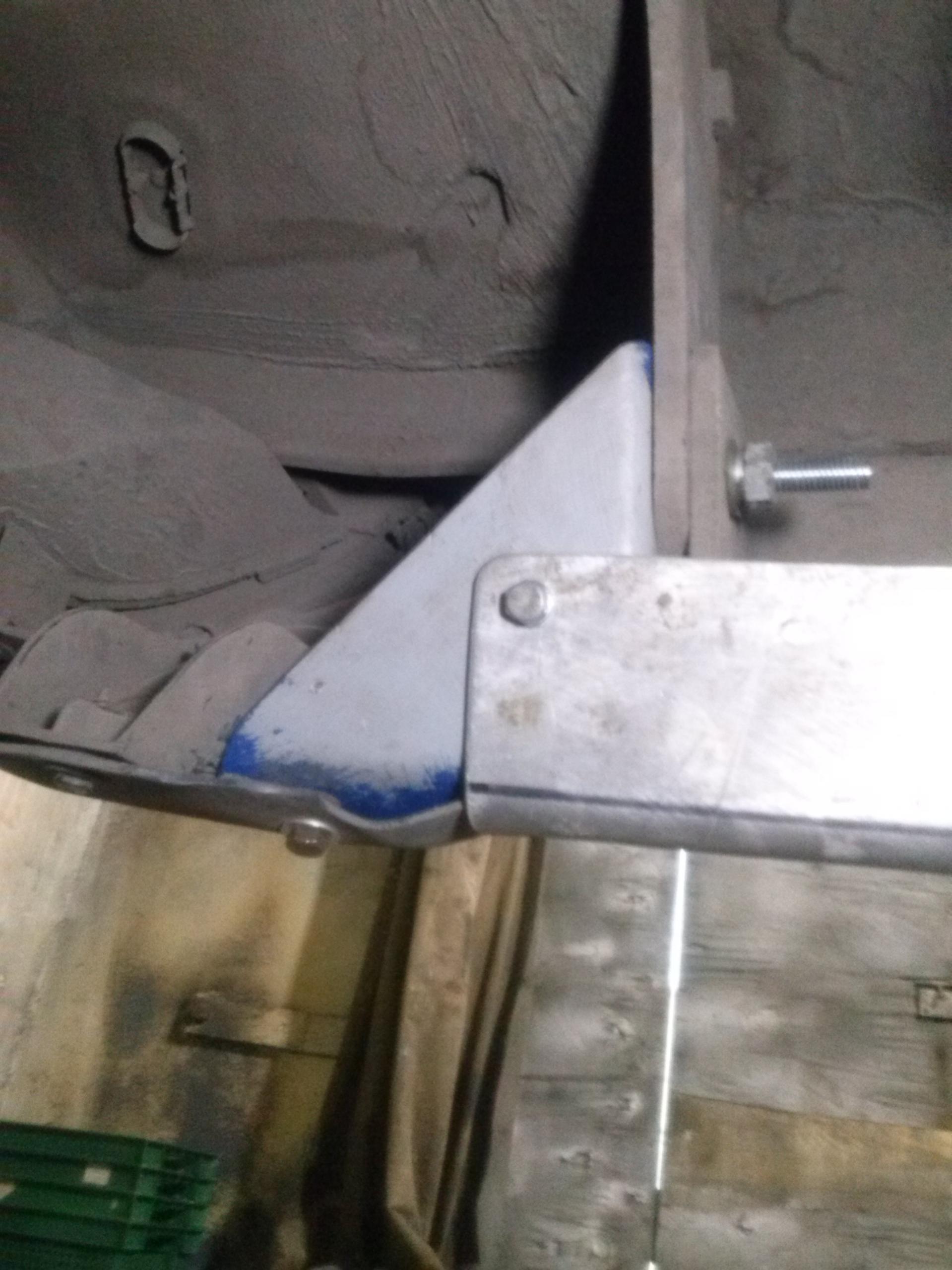

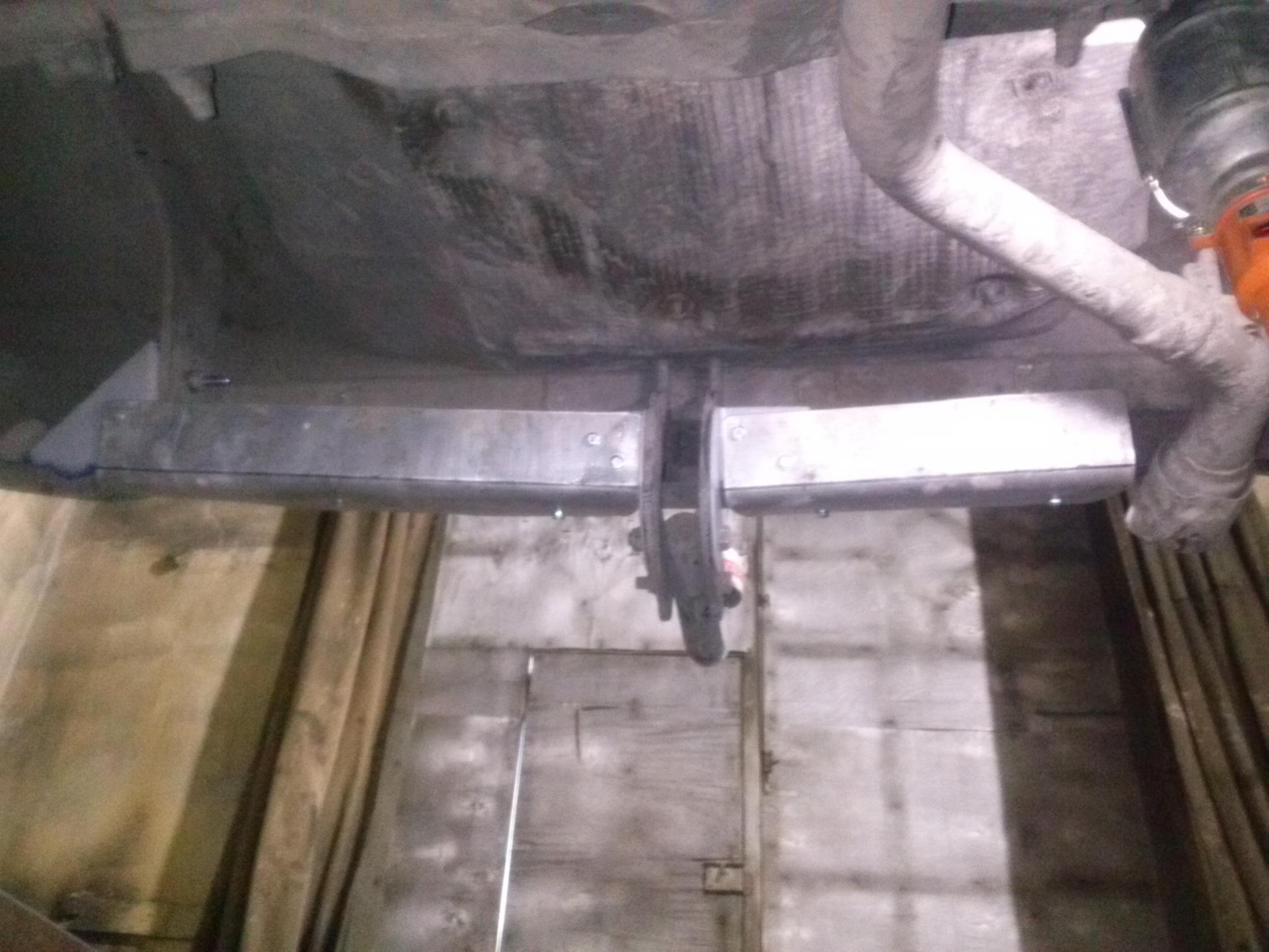

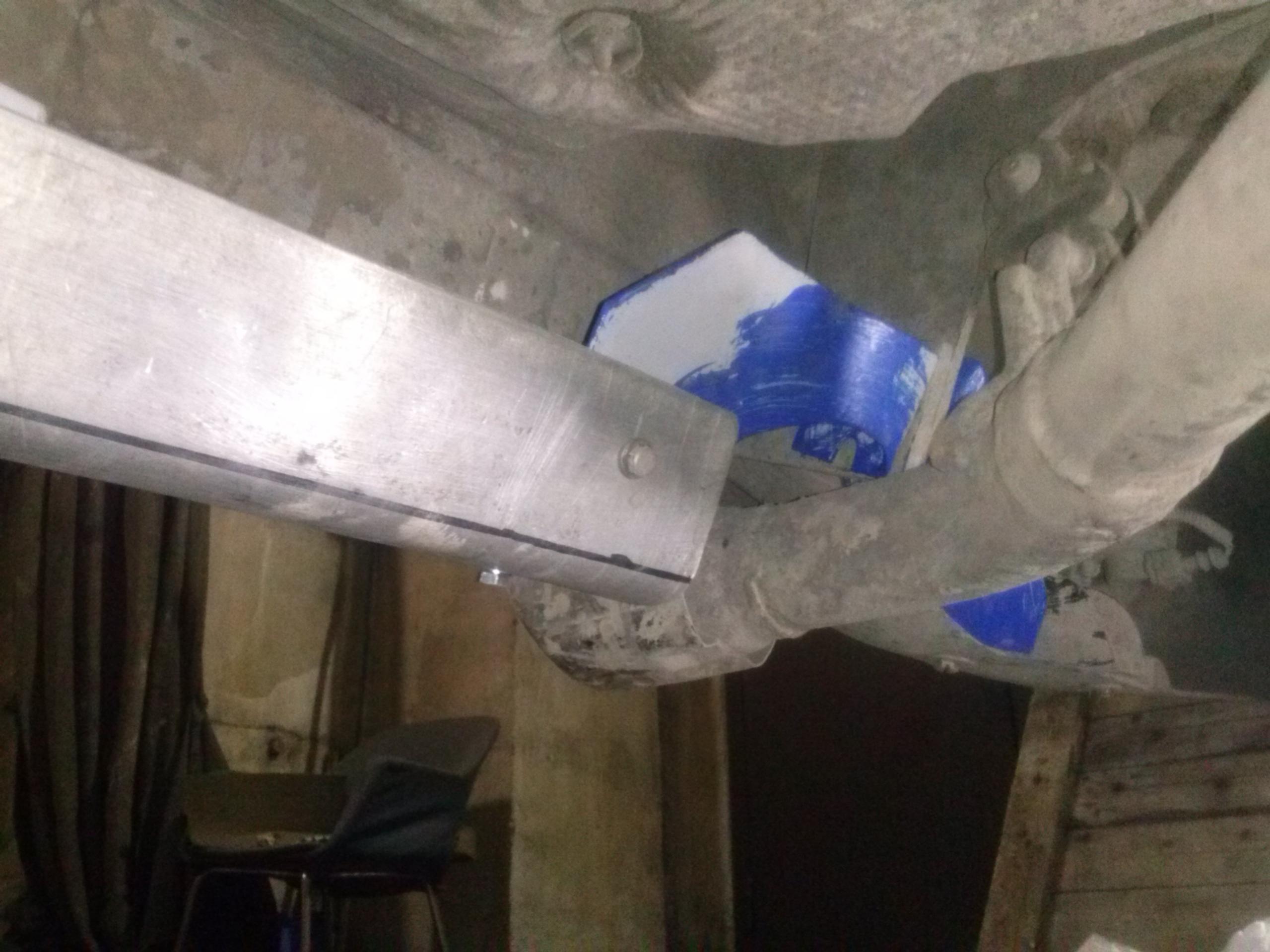

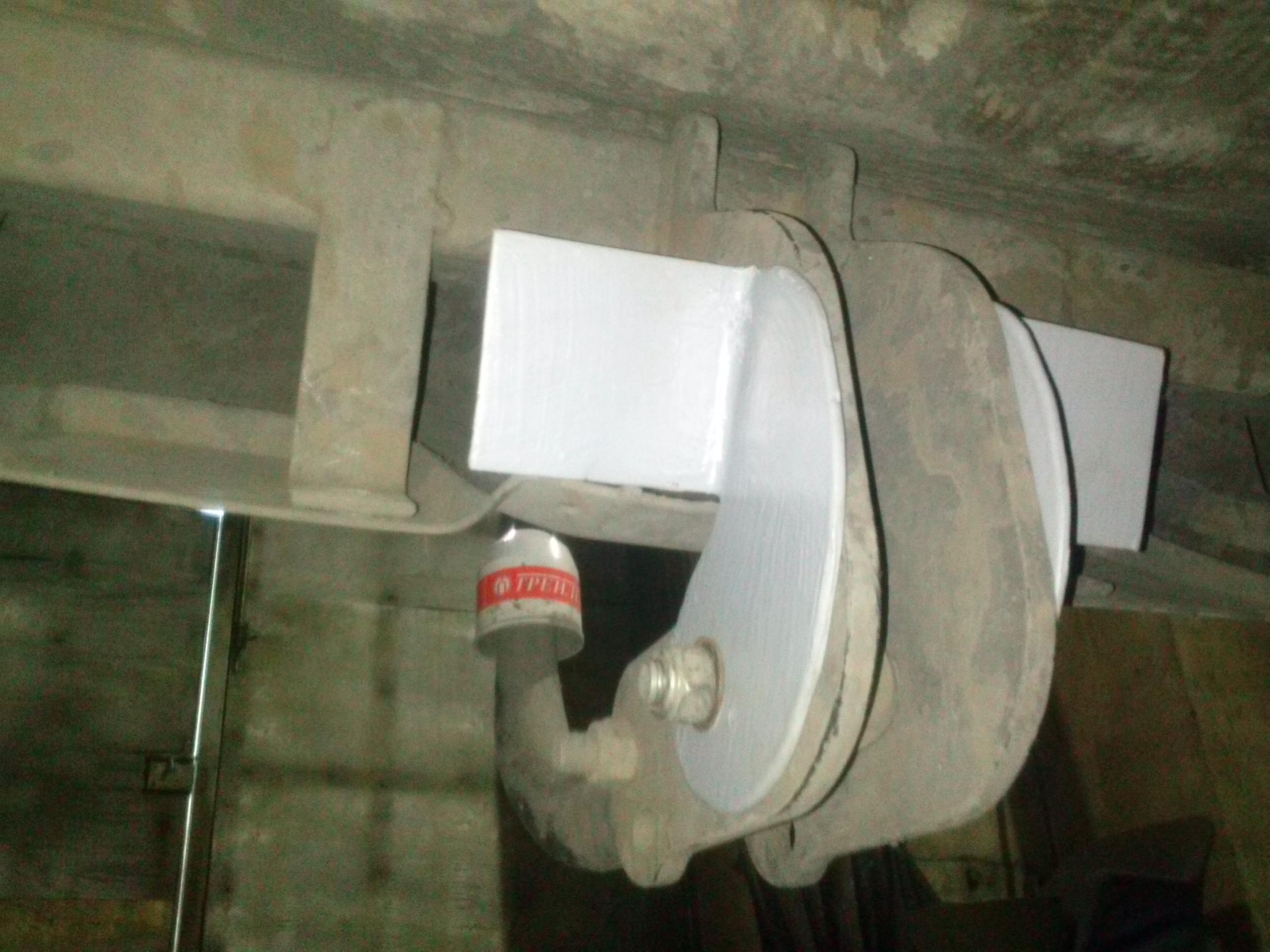

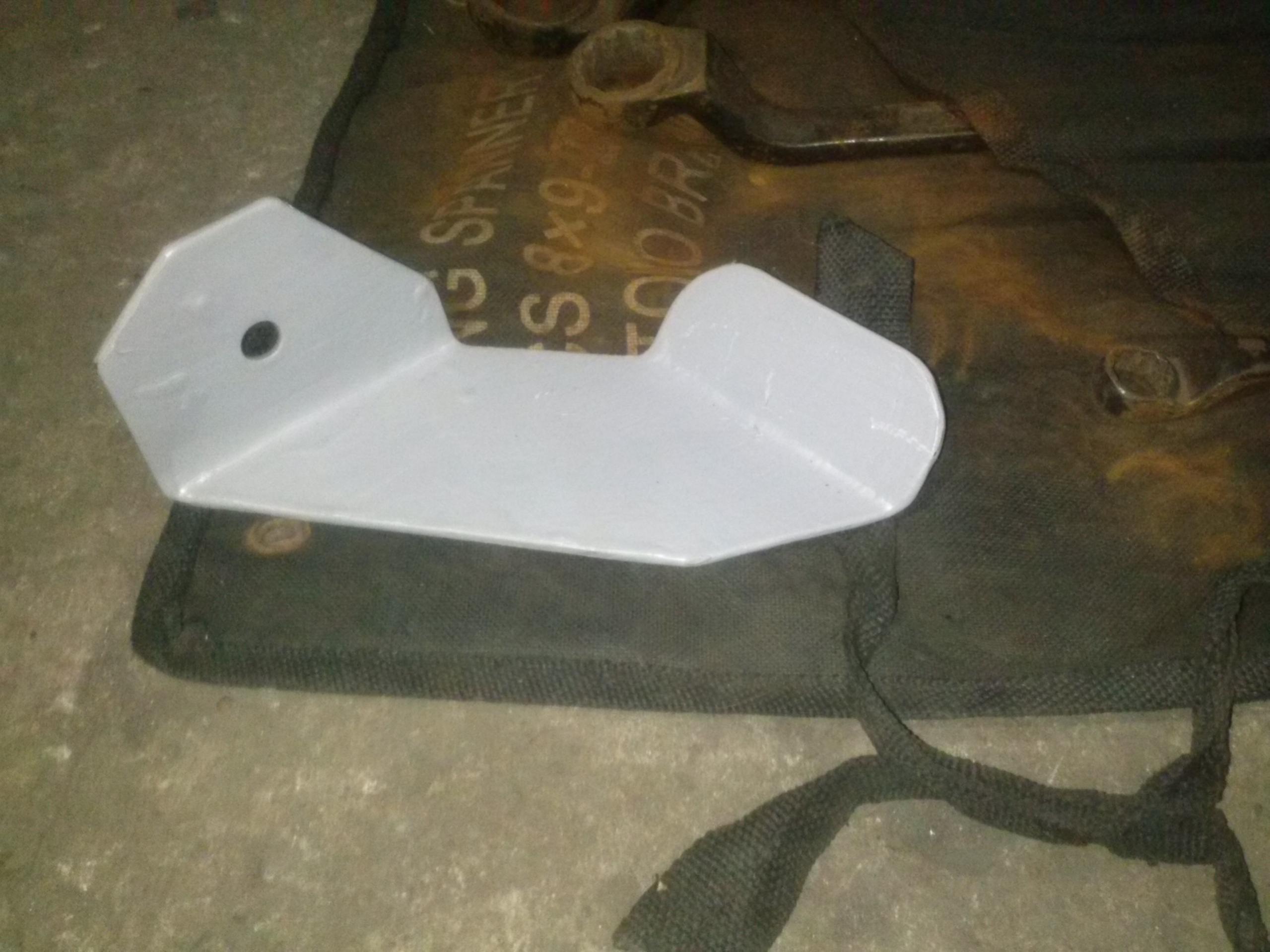

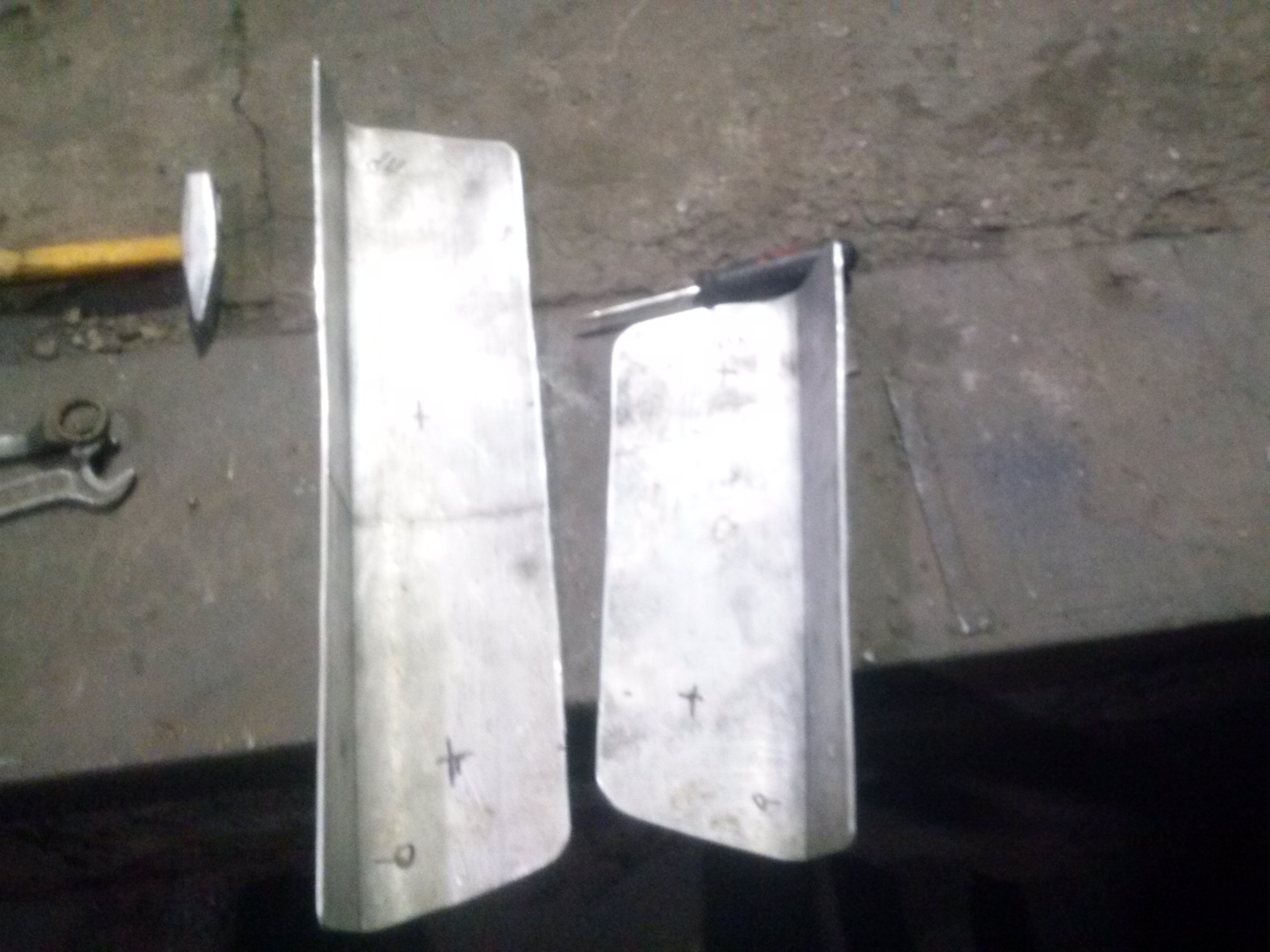

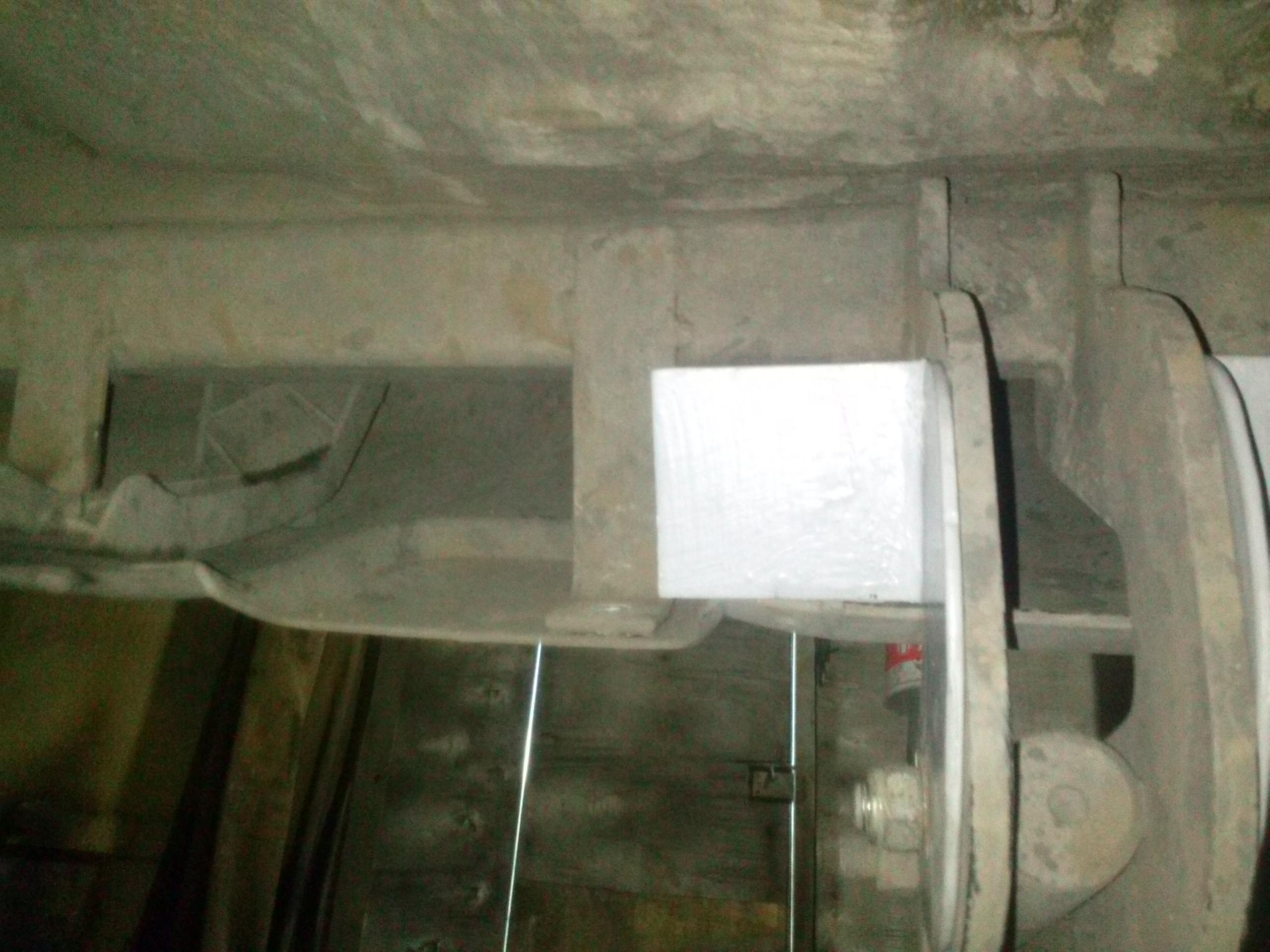

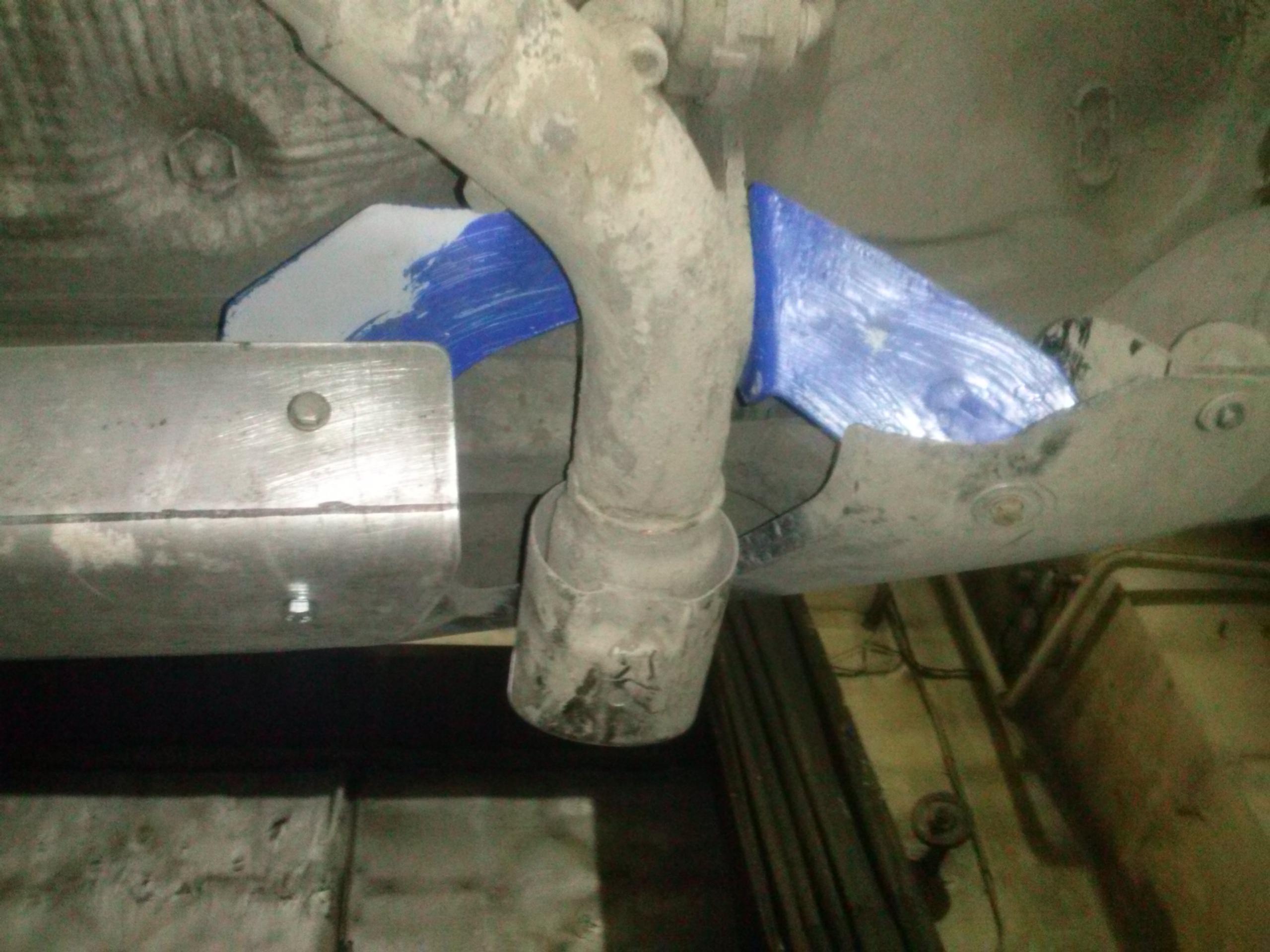

Вчера соорудил защиту заднего бампера. Сначала сделал шаблоны из картона. Потом по ним вырезал 5 кронштейнов из стального листа 3мм, а сама защита бампера из какого-то алюминия, опять же 3мм(на работе нашелся). Как я уже писал, ранее к балке фаркопа были приваренны Г-образные пластины.
Вышло вполне крепко, когда я на ней из ямы висел, даже не шелохнулась
