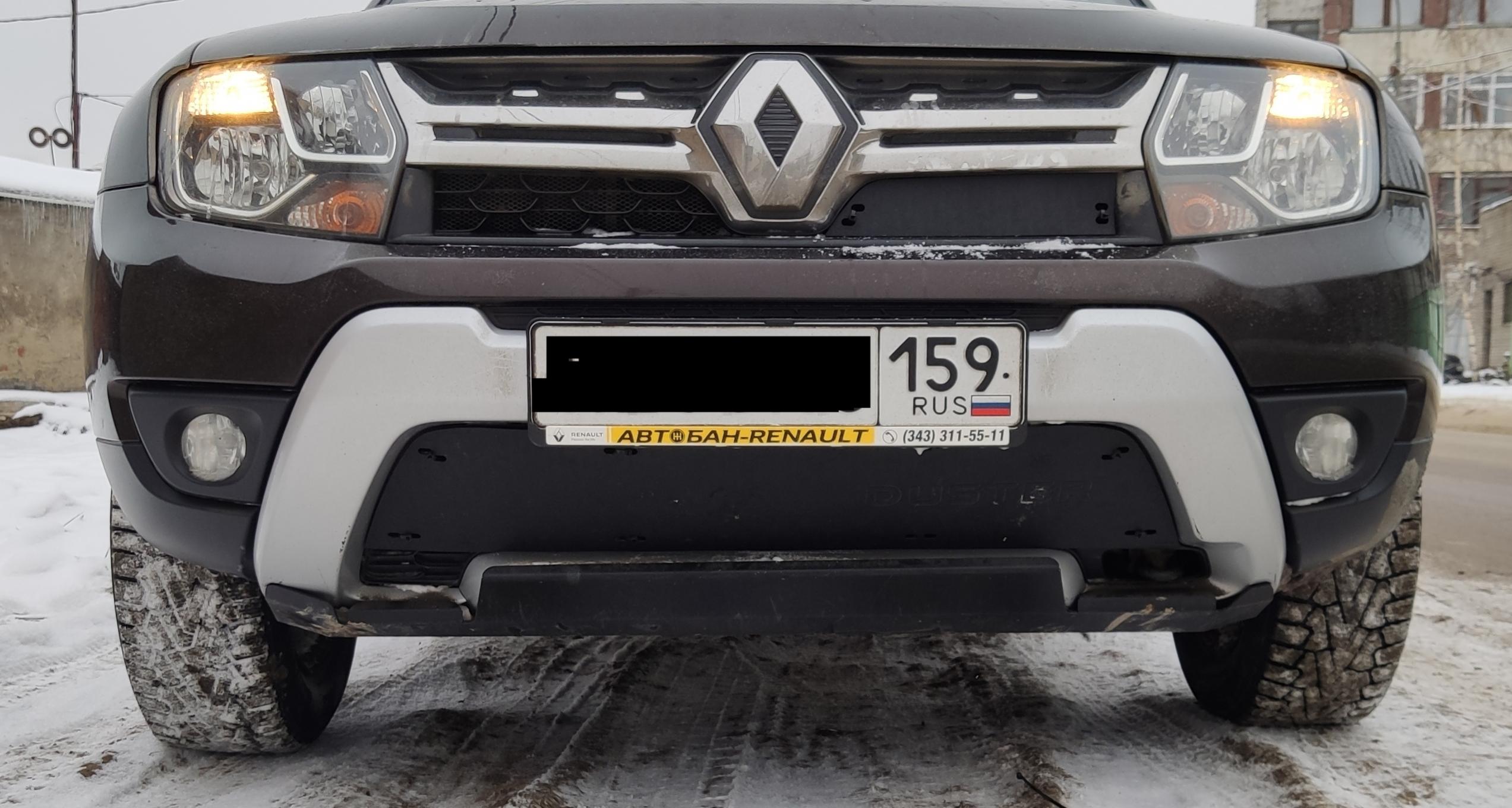

Сегодня закрыл морду заглушками от Русской Артели (ZRR131402) и поставил уплотнитель от газели под капот. Чтобы не продувало подкапотку на скорости. Температура при езде по трассе выросла на 1 градус, но расход не поменялся.
Морду закрыл не полностью, где интеркулер заглушку ставить не стал из-за возможного перегрева. Хотя видел какдругие дастеро-дизелеводы закрывают всё напрочь.
