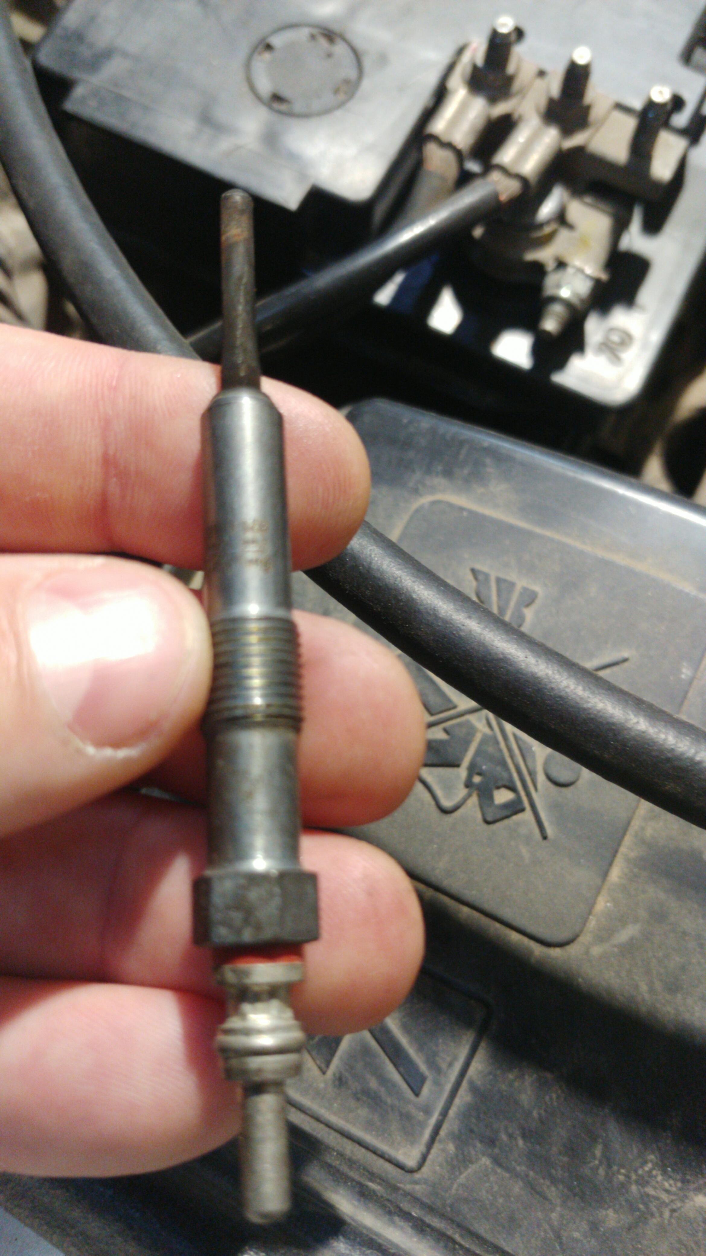

Ошибка по свечам ушла. Старые прозвонил, одна сгоревшая.
3 старых оставил про запас.

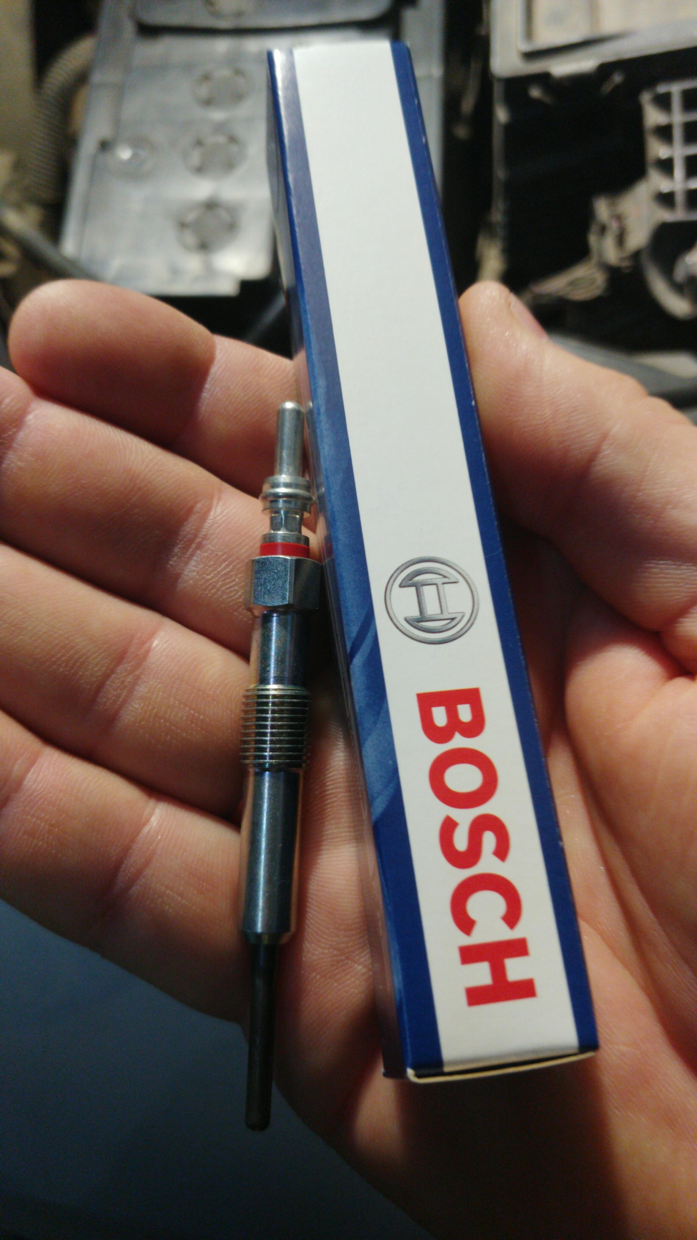

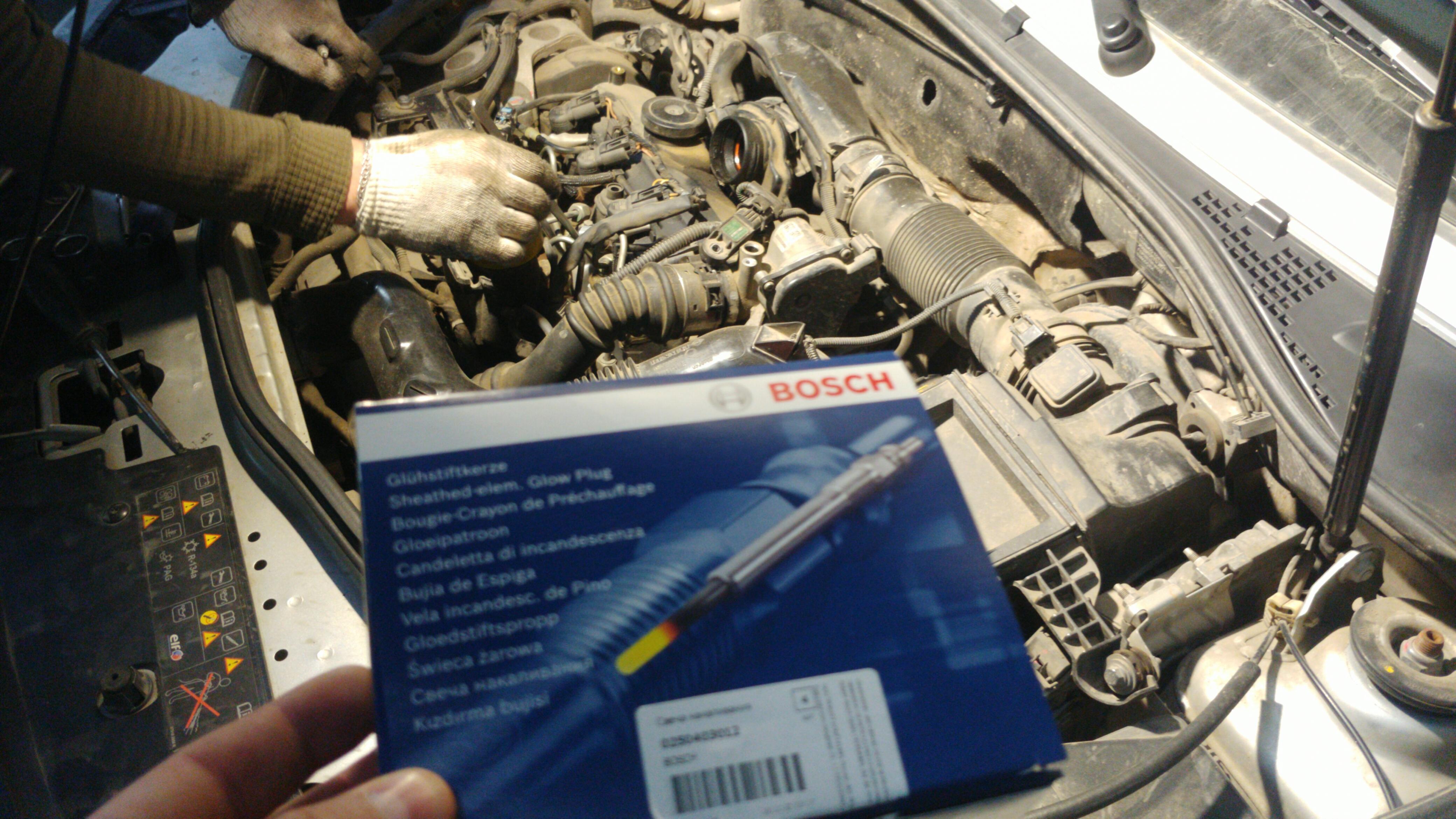

Диагностику дилера ничего не показала, поехал купил 4 новых свечи BOSCH и заехал в специализированный сервис.
Оказалось, Одна свеча полностью неисправная, одна плохо нагревала. После запуска из машины шел густой белый дым.
Поменяли свечи, автомобиль стал заводиться изумительно с пол-оборота как-будто новый!
Отдал 800 руб за замену 4 свечей Bosch!
Свечи покупал по 1.300 за штуку.
