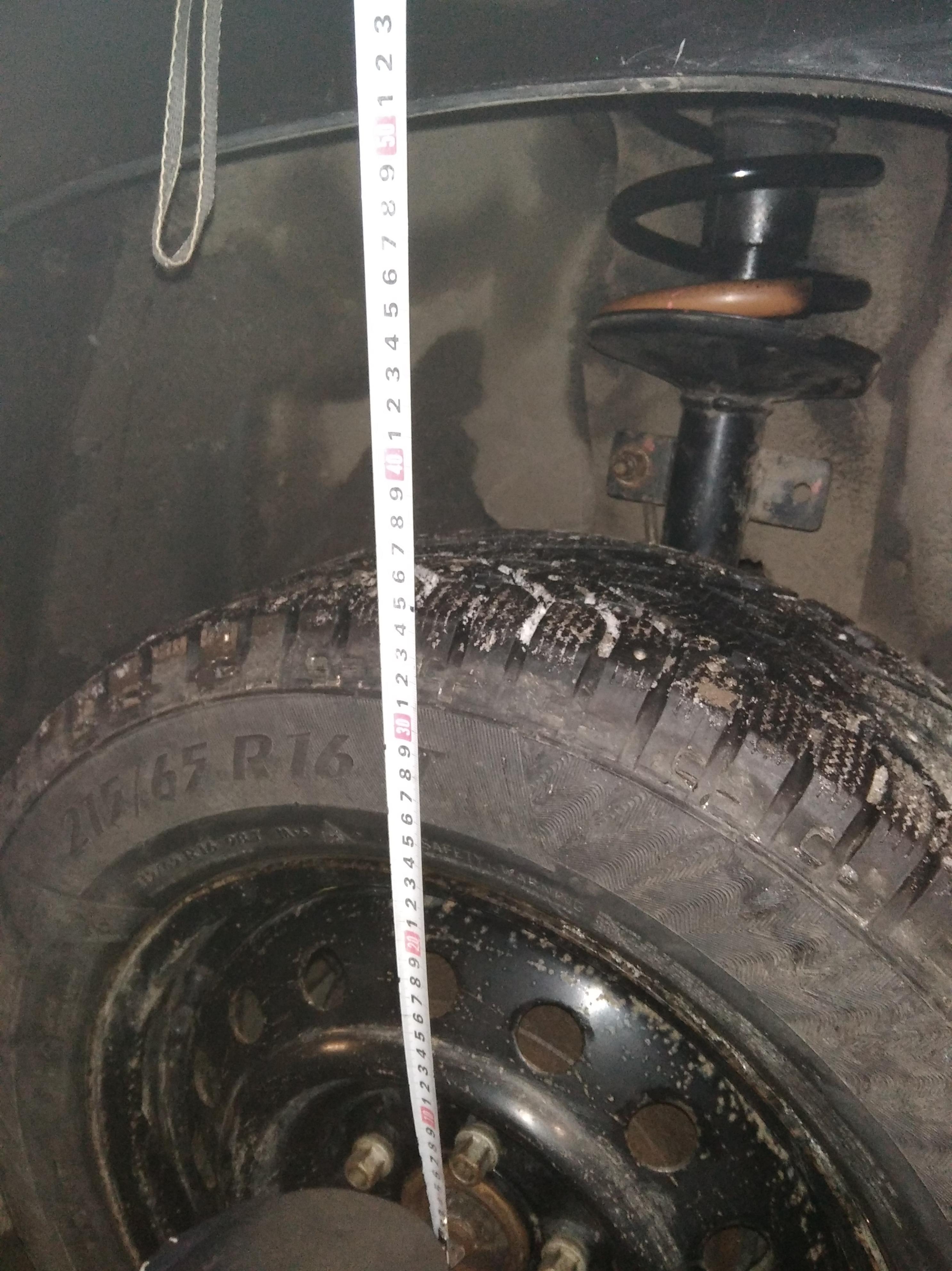

Заменил пружины на"Фобос" стандартного размера. В подвеске больше ни чего не менял. Все еще с завода. На фото размер от центра оси. До и после замены. Это задняя ось.
