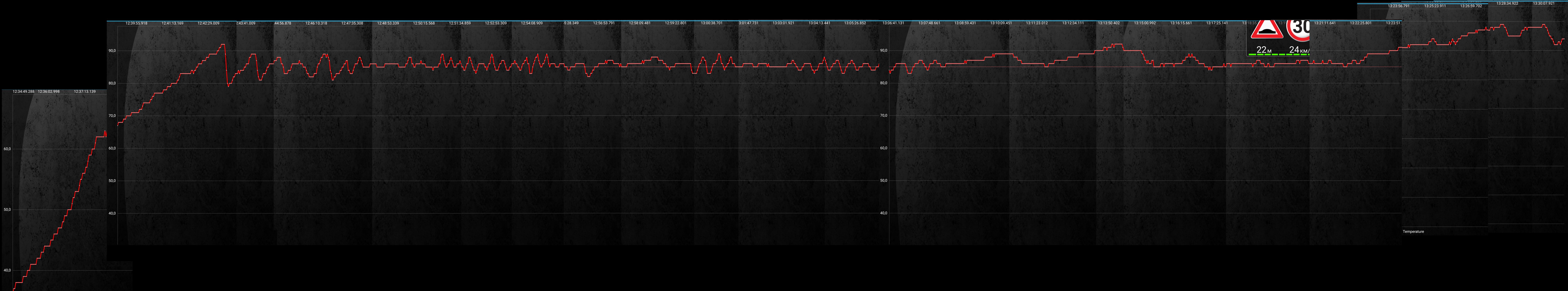

В последнее время обратил на себя внимание увеличившийся расход топлива. Все подозрения, естественно пали на термос. Ему уже 4 года, и по информации из разных источников, термостаты на рестайлинговых дастерах долго не ходят. 4 года или 70 000 км.

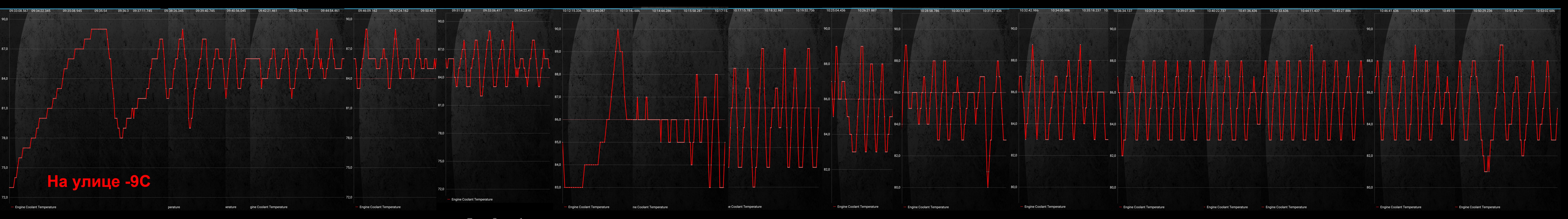

В теплую погоду это особо незаметно, двигатель горячий и прогревается быстро, а вот как стуканули морозы до минус -9С, то из-за термоса двигатель не может выйти на рабочую температуру, ЭБУ богатит смесь, тем самым увеличивается расход.
Расход вырос в среднем где-то литра на 1,5.
Температура, что по трассе, что по городу пляшет от 83 до 88 градусов.
Даже стоя на месте, температура выше 89С не ползет. Бывают всплески до 91С..93С, но это временно.
Печка греет отлично.
