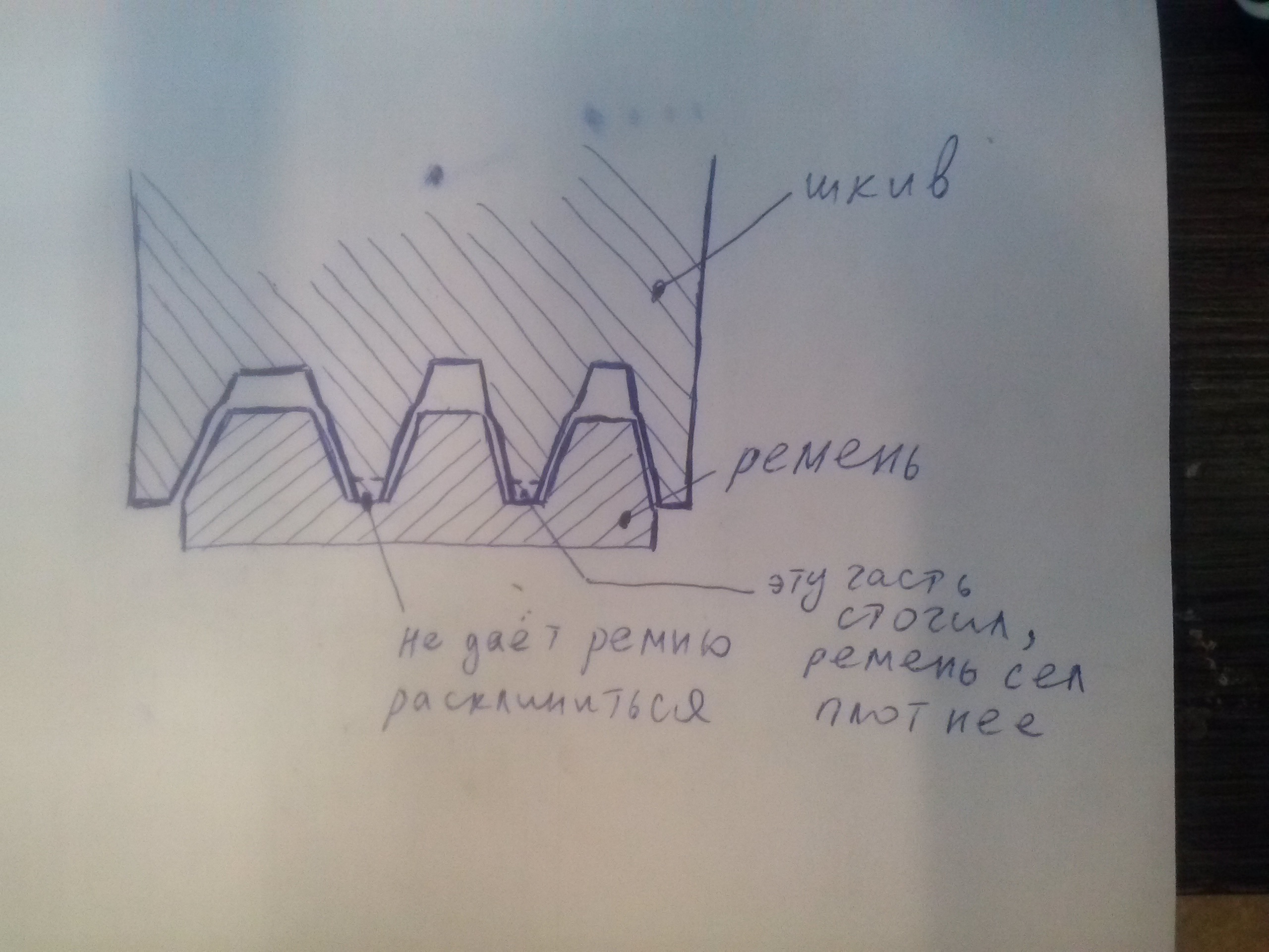

графический редактор GIMP не получилось осилить, поэтому нарисовал эскиз, может так понятней будет
