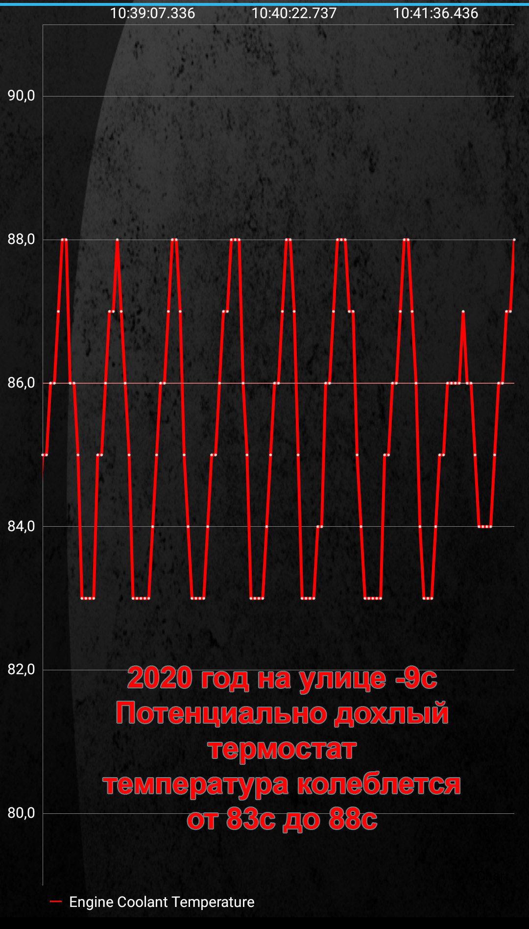

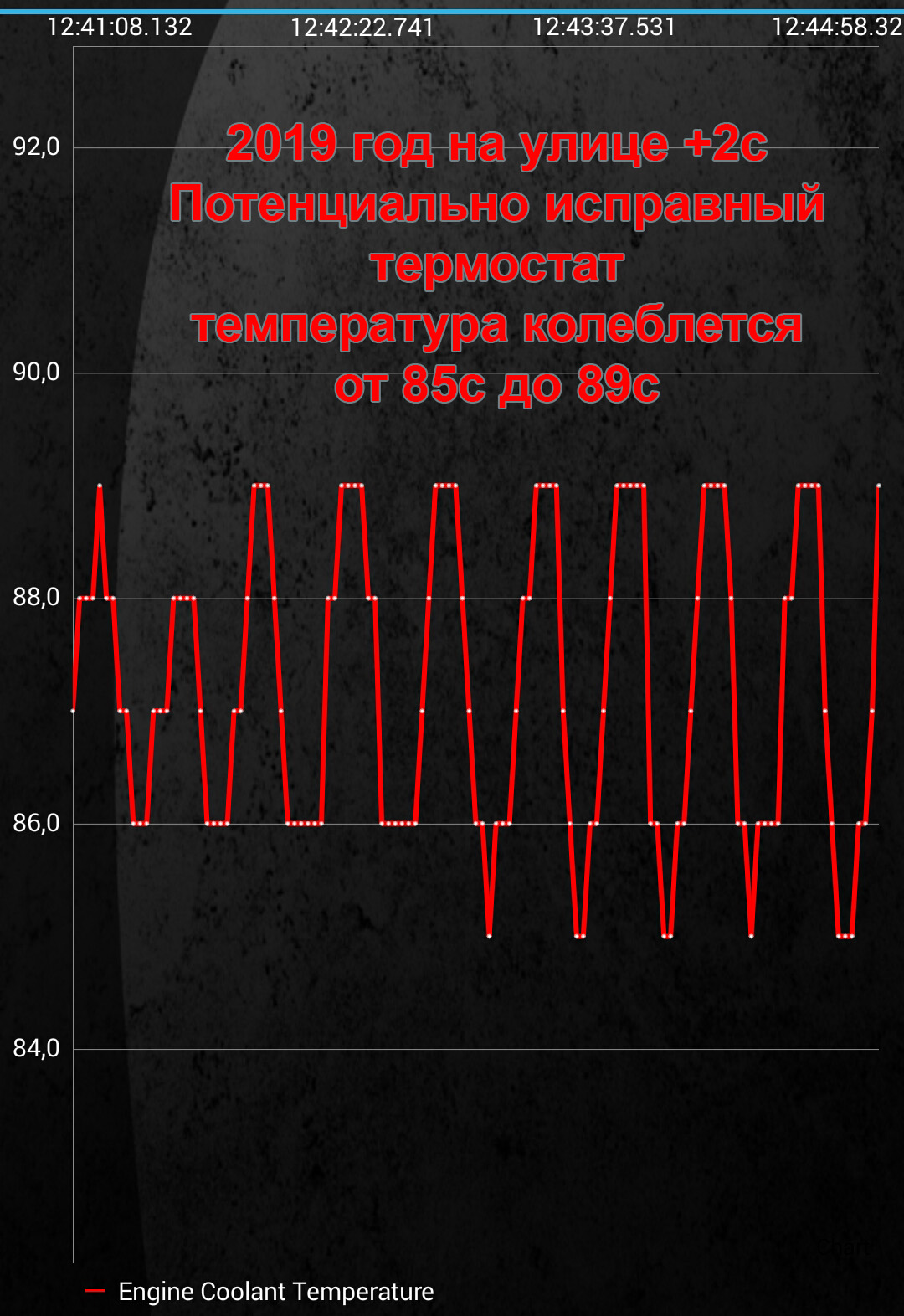

Сегодня еще раз проверил. Получается так:
До температуры 60С прогрев быстрый, за счет тенов.
При 60С тены отключаются.Потом нагрев идет уже помедленнее.
При 70С прогревочные обороты падают.
Срабатывание термостата произошло на 88С. Ну по графику это как раз и видно. И верхний патрубок стал горяченный. А до этой температуры был холодный. До нижнего патрубка нереально дотянутся-проверить.
Далее температура падает до 80С и медленно ползет вверх, очень медленно. Кажется что термос остается приоткрытый.
Термостат должен приоткрыватся при 89С, а здесь такое ощущение, что термостат сразу открывается наполовину и в таком положении остается.
