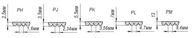

Может другой профиль попробовать поискать и поставить? Никто такой фигней не занимался? Типо 7-Л-1800 или 7PL1800. P.S. На бумаге нарисовал, скорее всего ничего не получится...

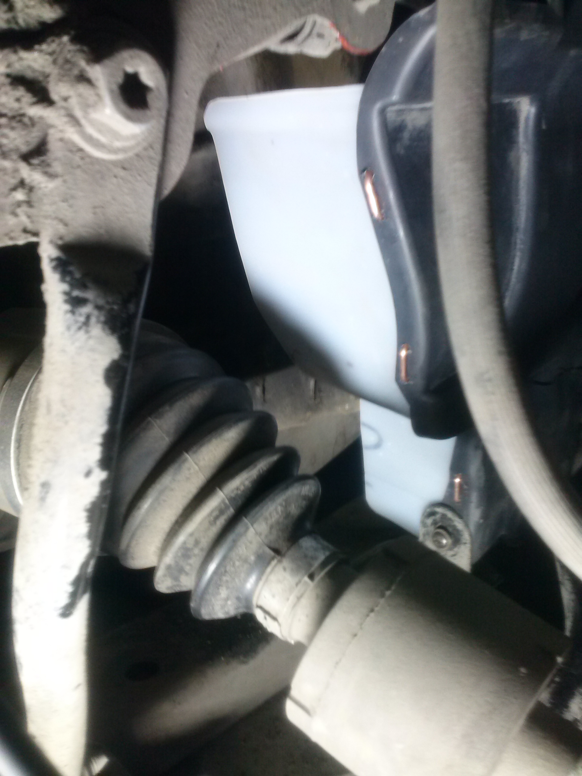

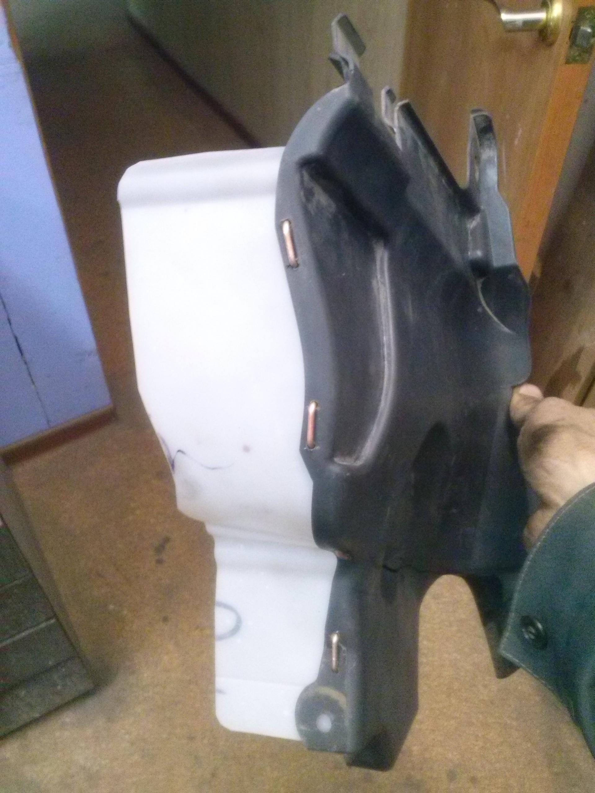

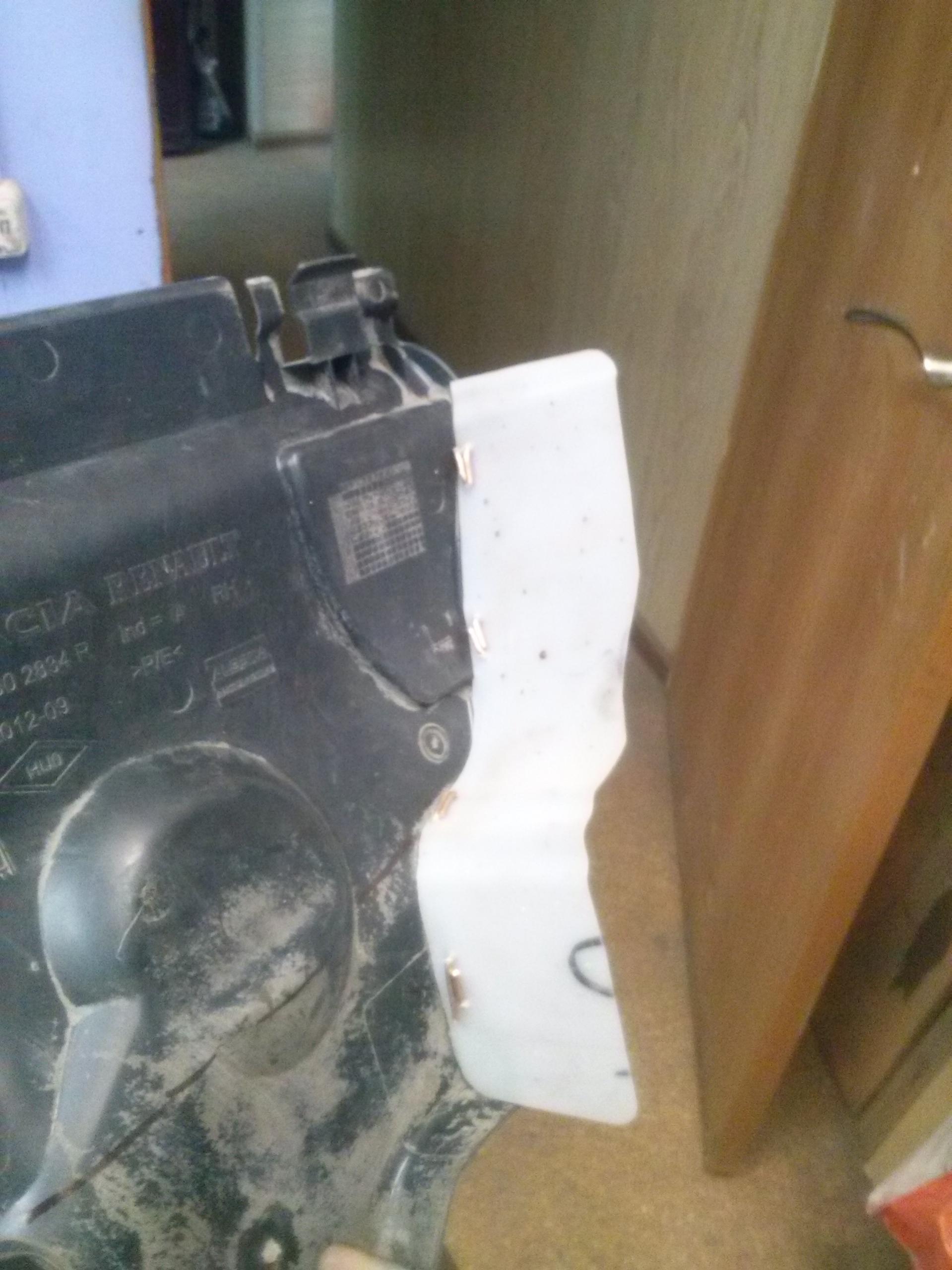

Я ещё вот такую защиту ремня сколхозил из куска 5-ти литровой канистры, может грязи на ремень теперь будет кидать меньше. Вроде людям помогает, но конкретно не нашел где пишут про эффективность.
