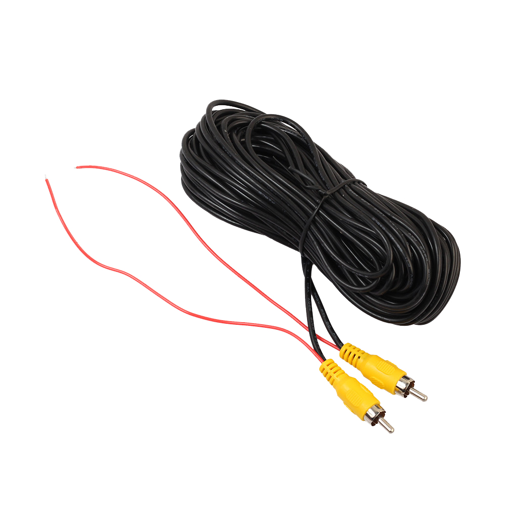

Питание на саму камеру идет на задний фонарь. А это провод видео сигнала. И в нем красные проводок торчит с обоих сторон. Как объяснили - если магнитола камеру не видит, что его надо в колодку магнитолы подключить, а второй конец на + заднего фонаря. А тюльпан с + и - видео входа в магнитолу.
