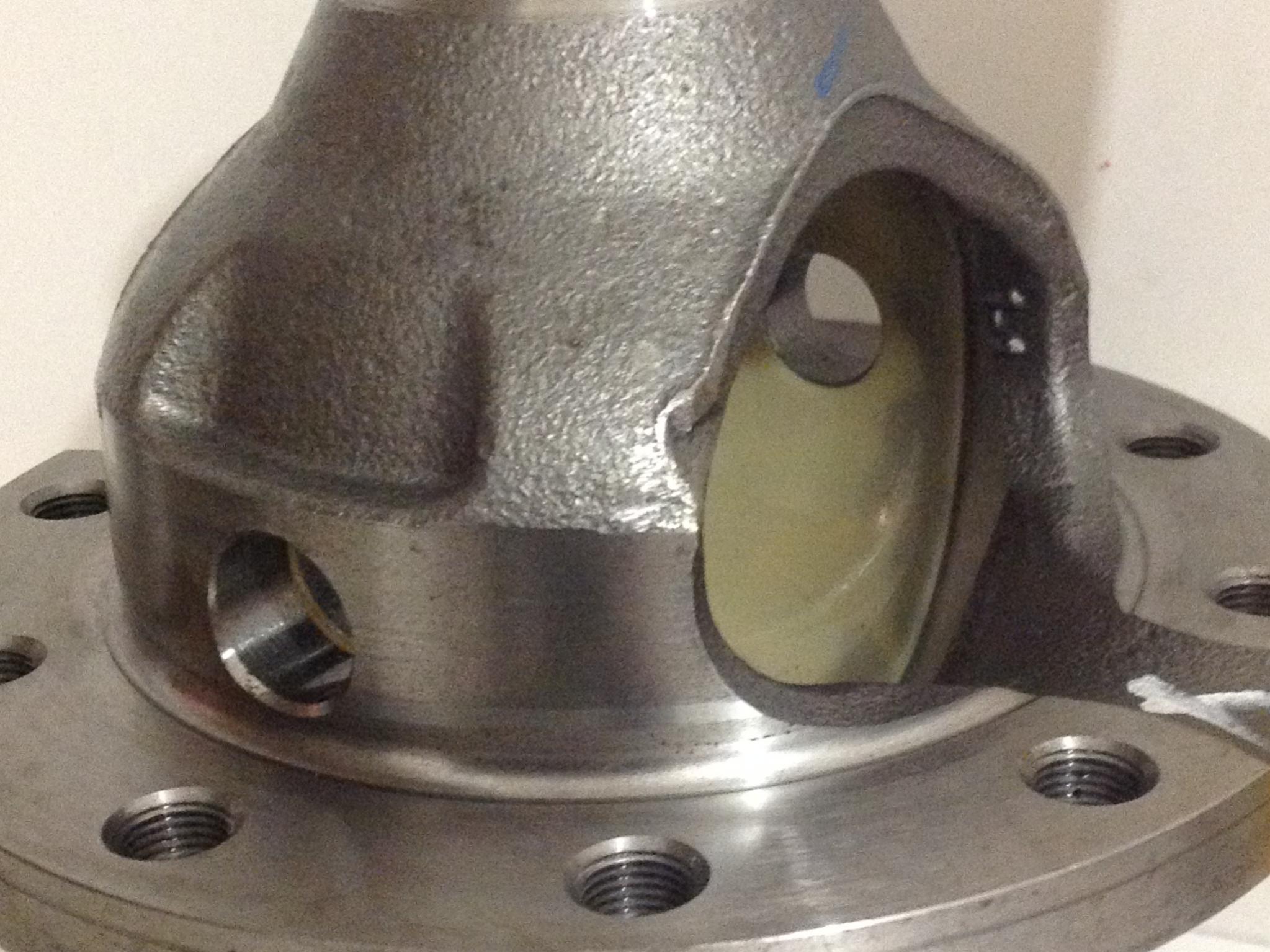

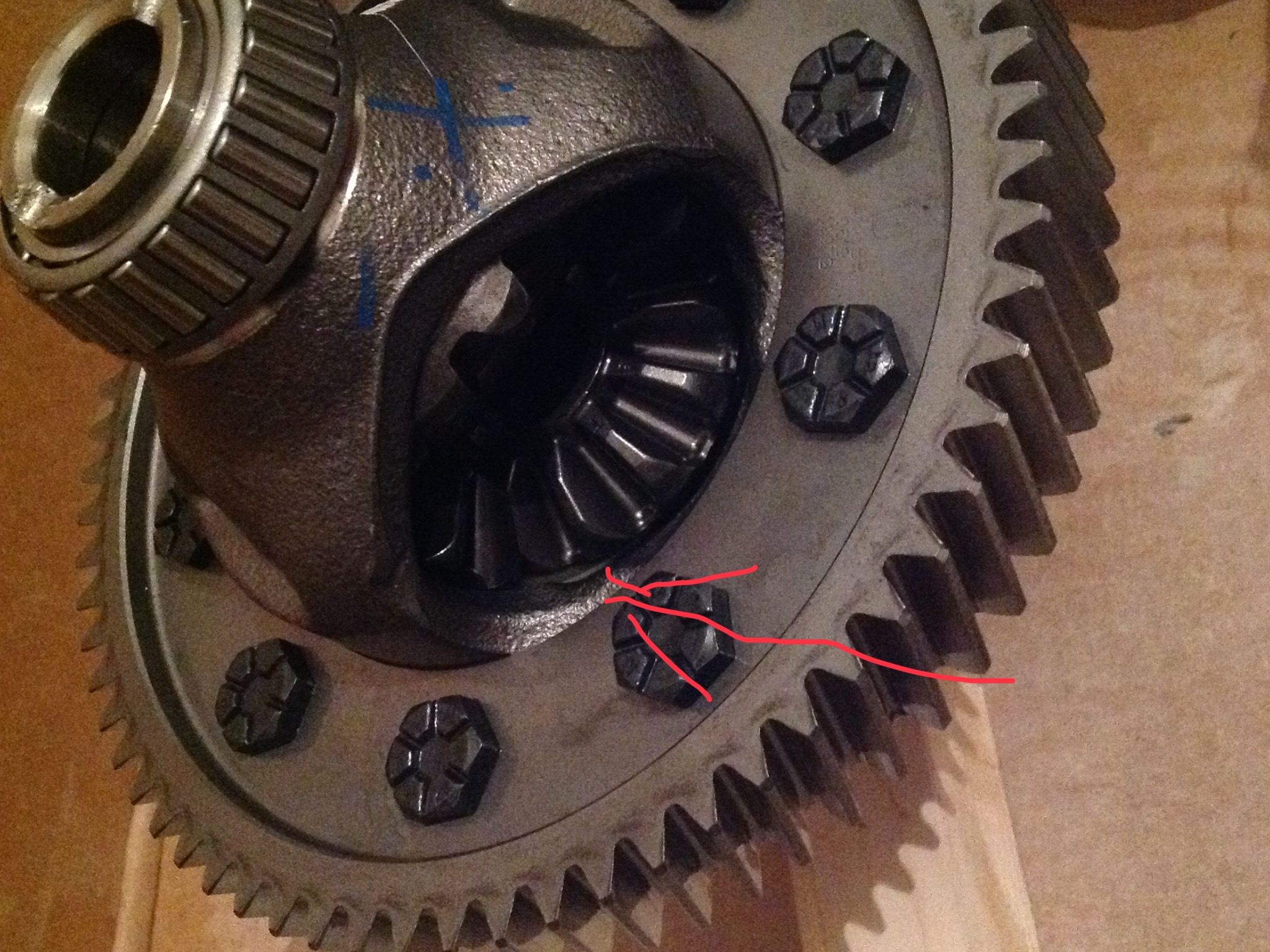

Приветствую, если это тот ролик который видел я, то там нет пластиковой накладки между сателлитами и корпусом диффа.
Эта накладка толщиной наверное 1мм вставляется и удерживается пальцем Дифференциала общая толщина получается 2мм, вот если их хватать не будет то конечно будет люфт сателлитов.
Вытащить левый привод из коробки и посмотреть камерой на месте ли эта накладка, да и сателлиты качнуть можно на предмет люфта.
Что за накладка могу скинуть фото если кому интересно, эта накладка занимает полностью внутреннюю часть Дифференциала.
С сателлитами торчит кусок накладки пластиковой, указал стрелками. И без сателлитов.
