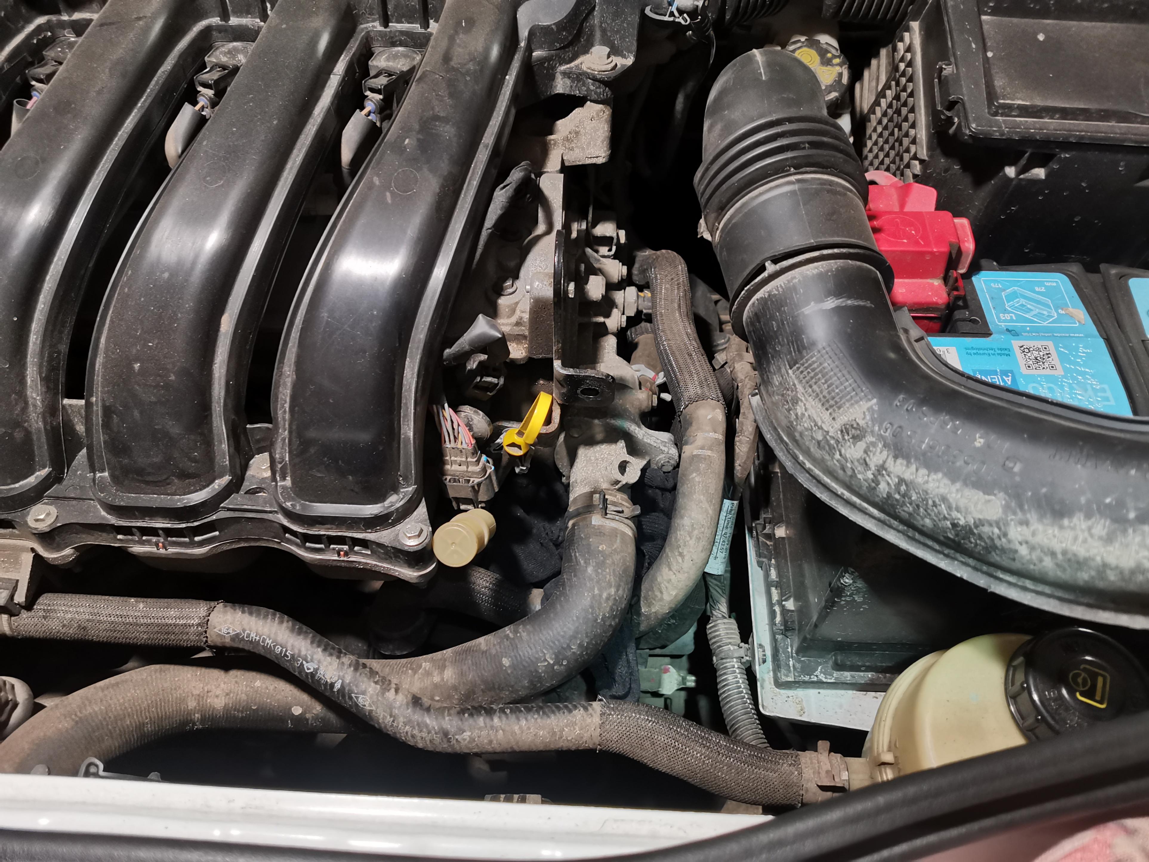

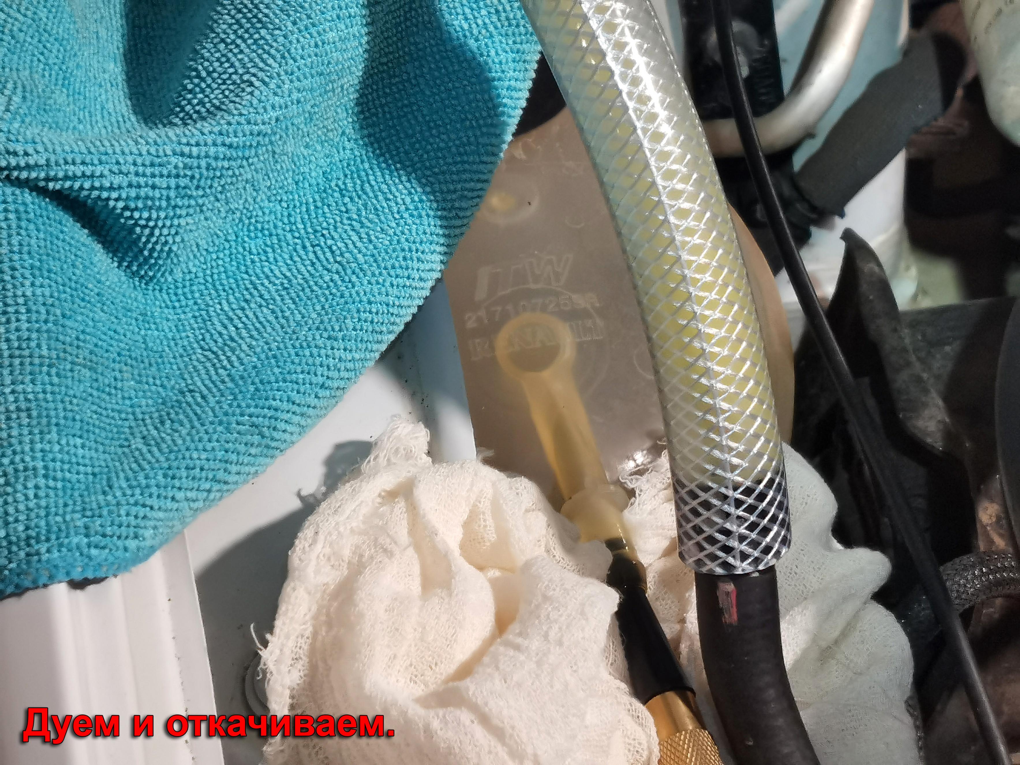

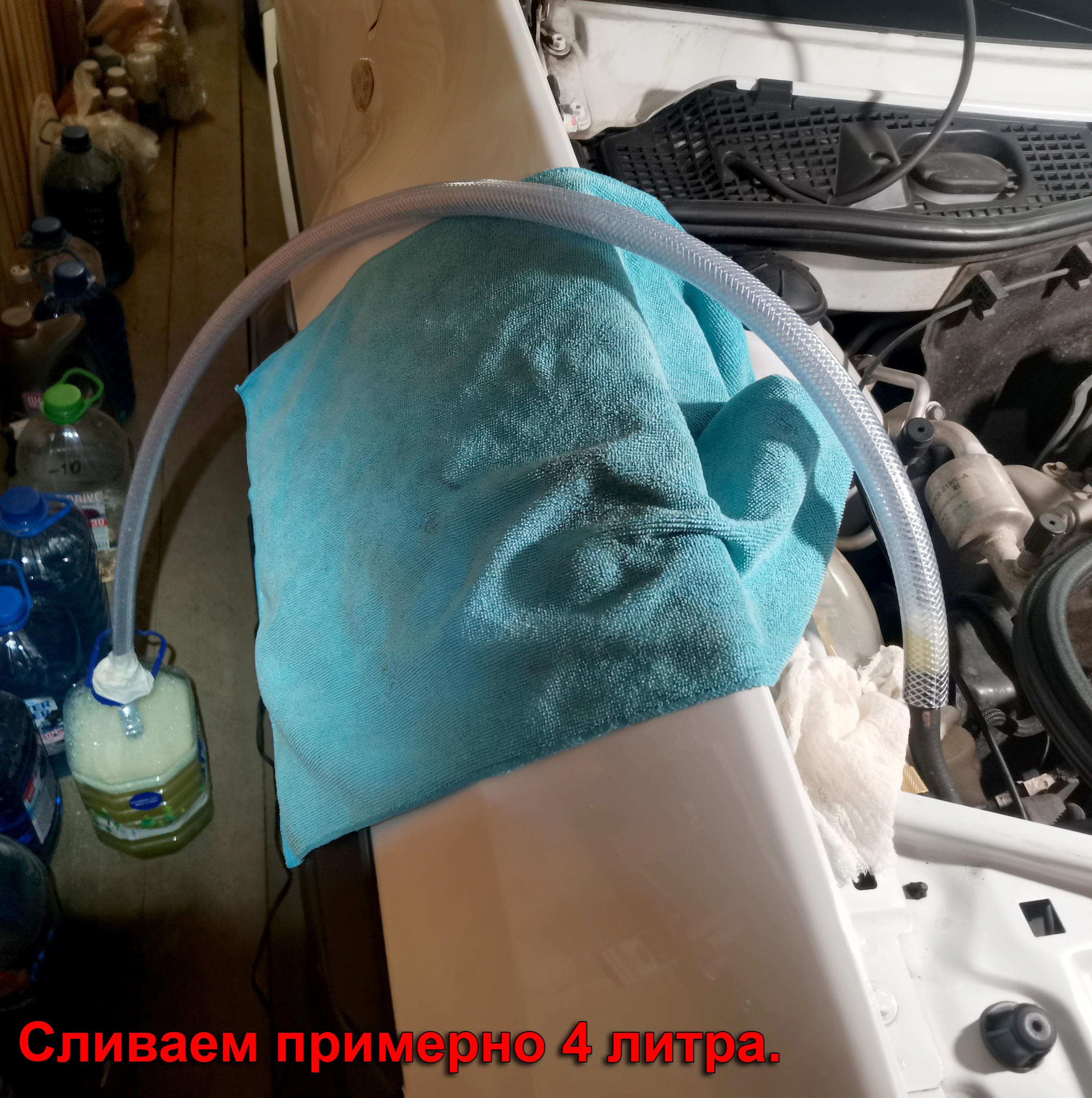

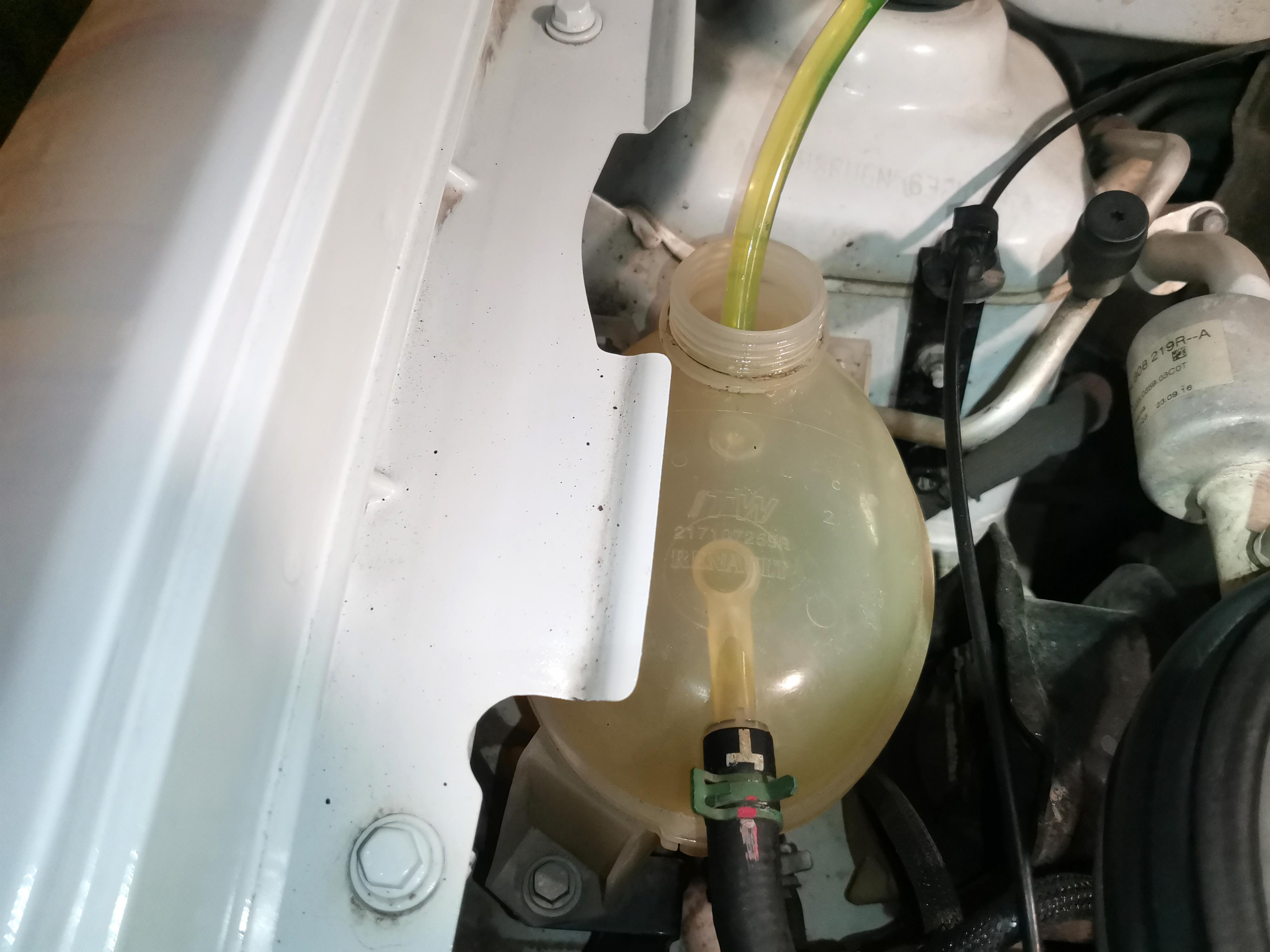

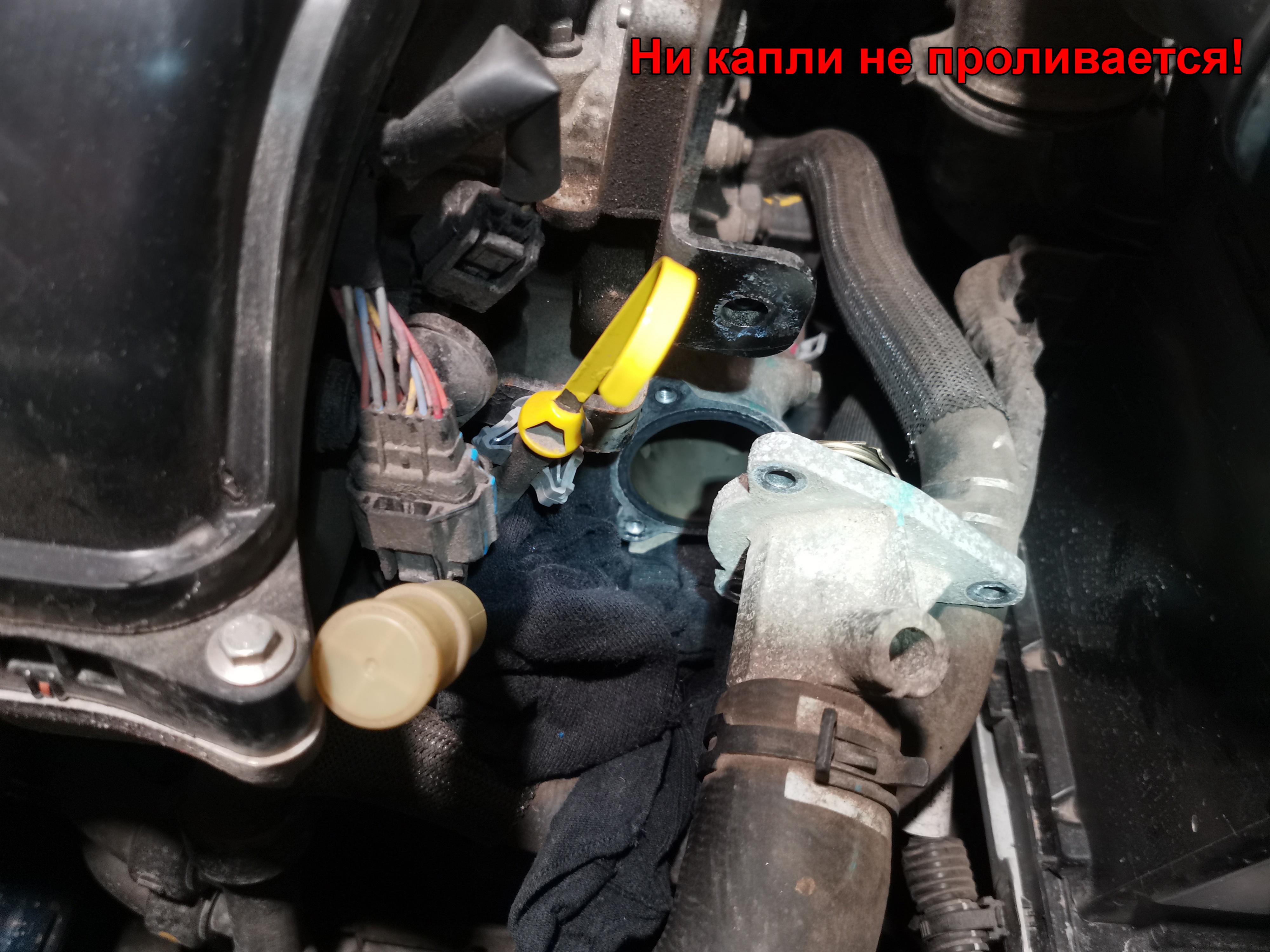

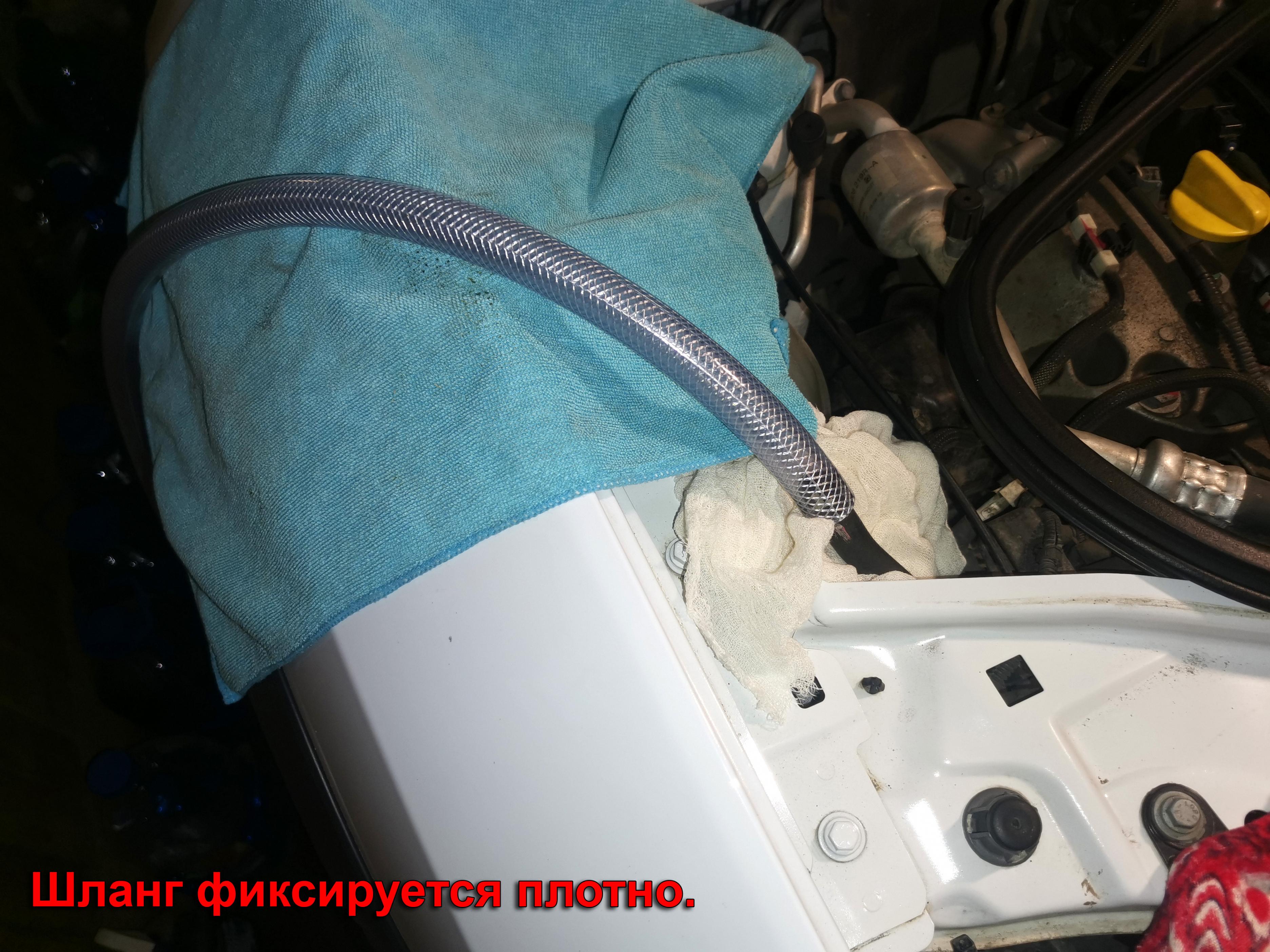

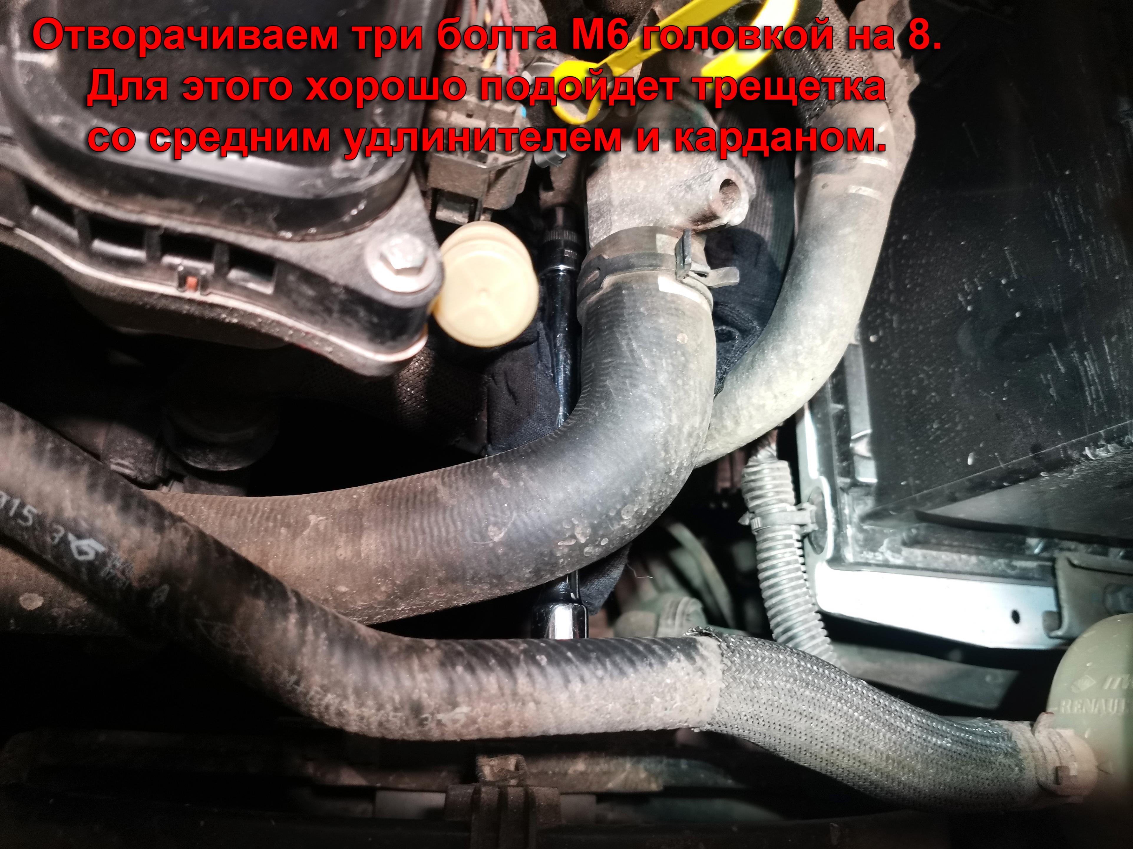

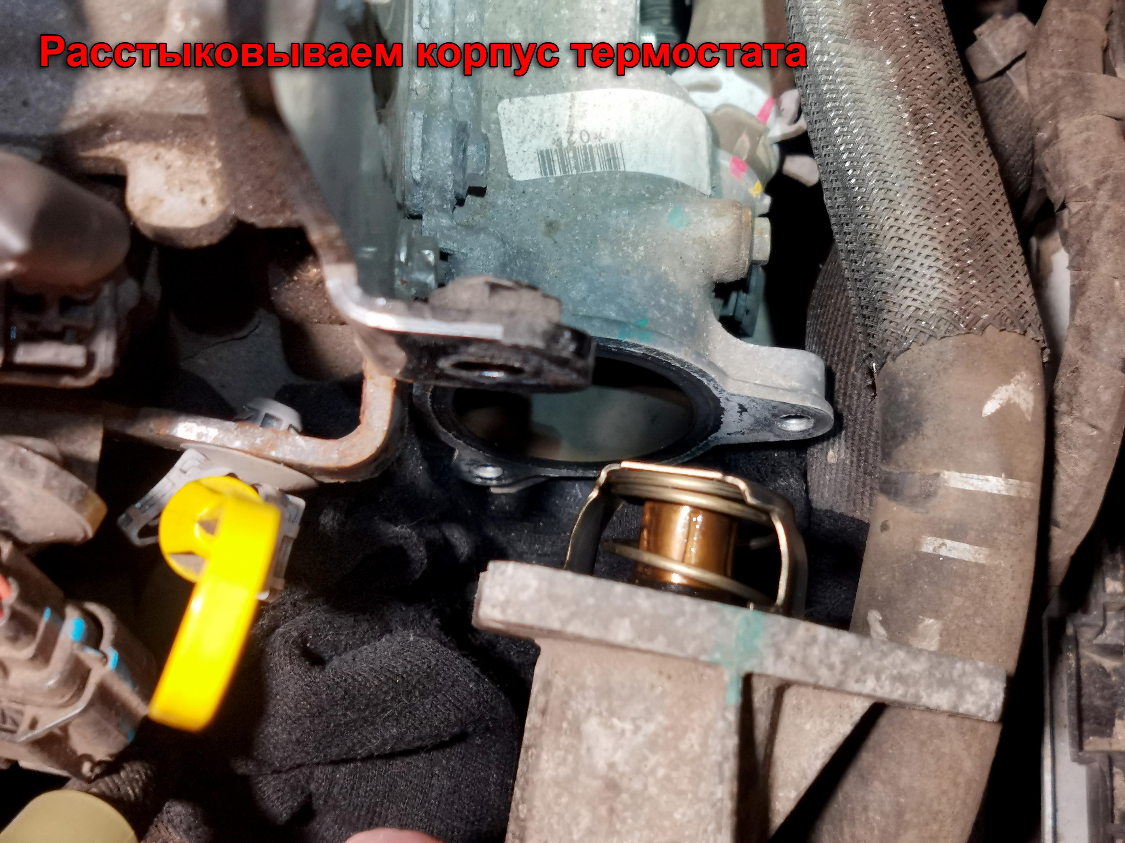

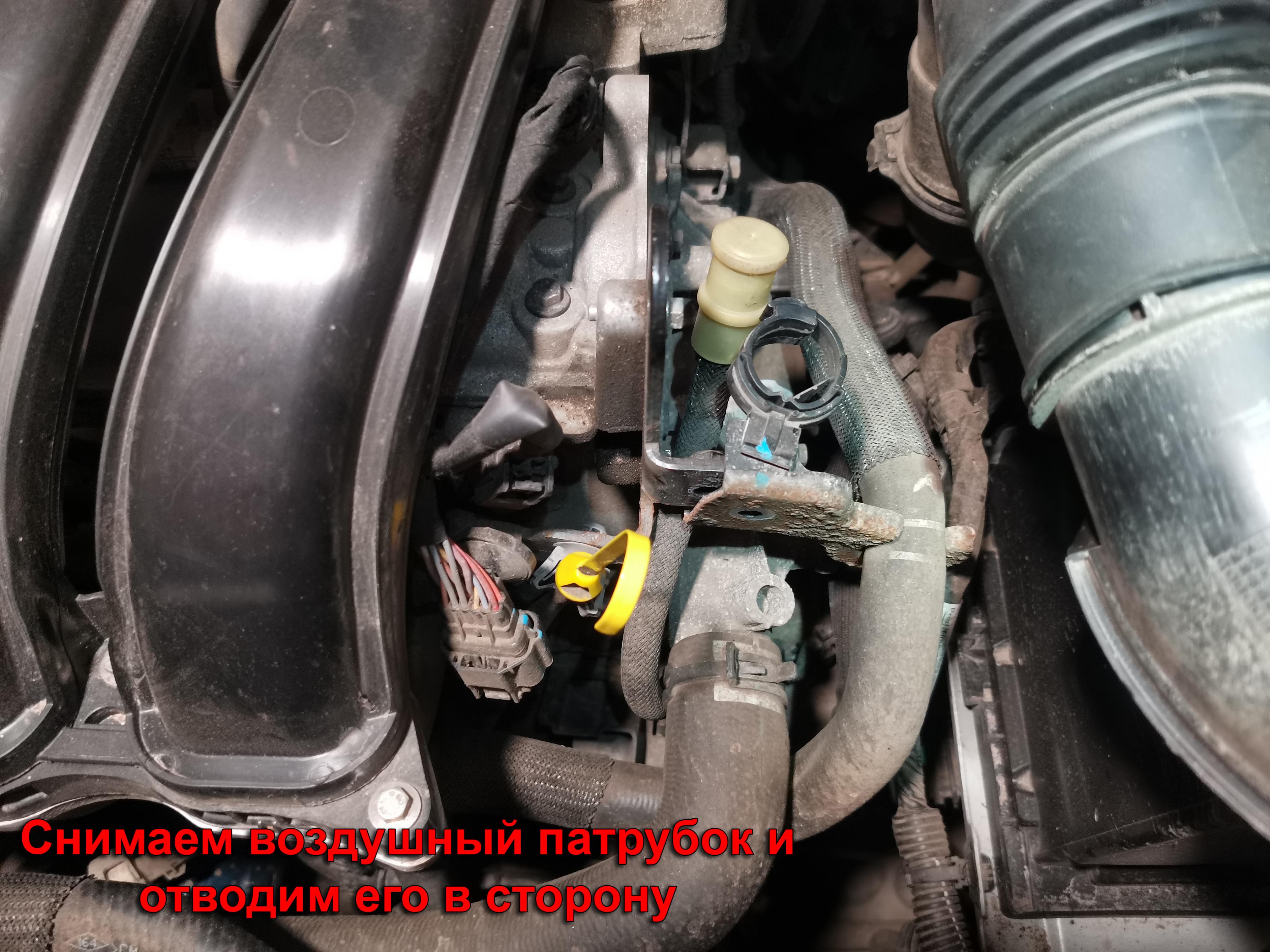

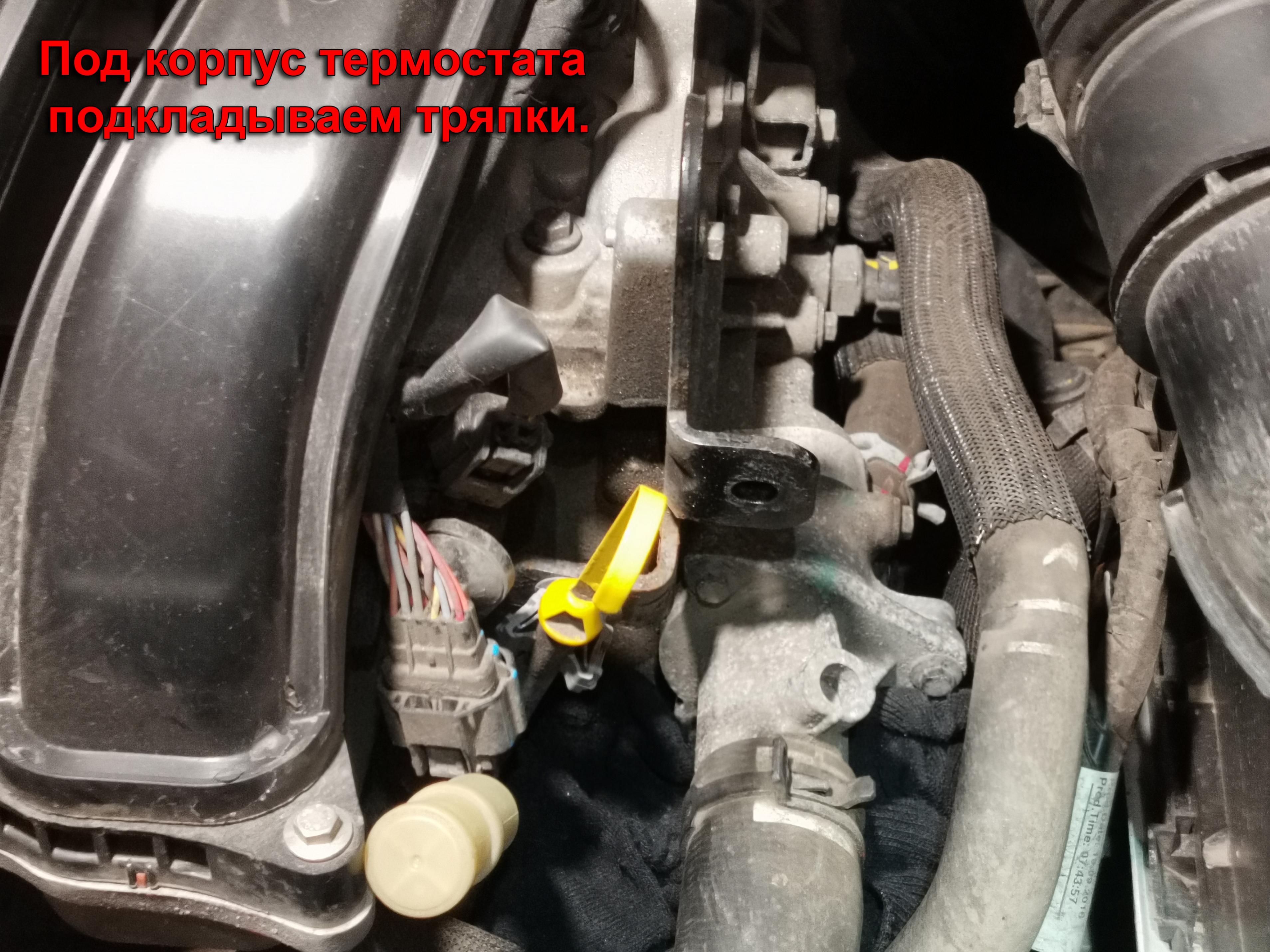

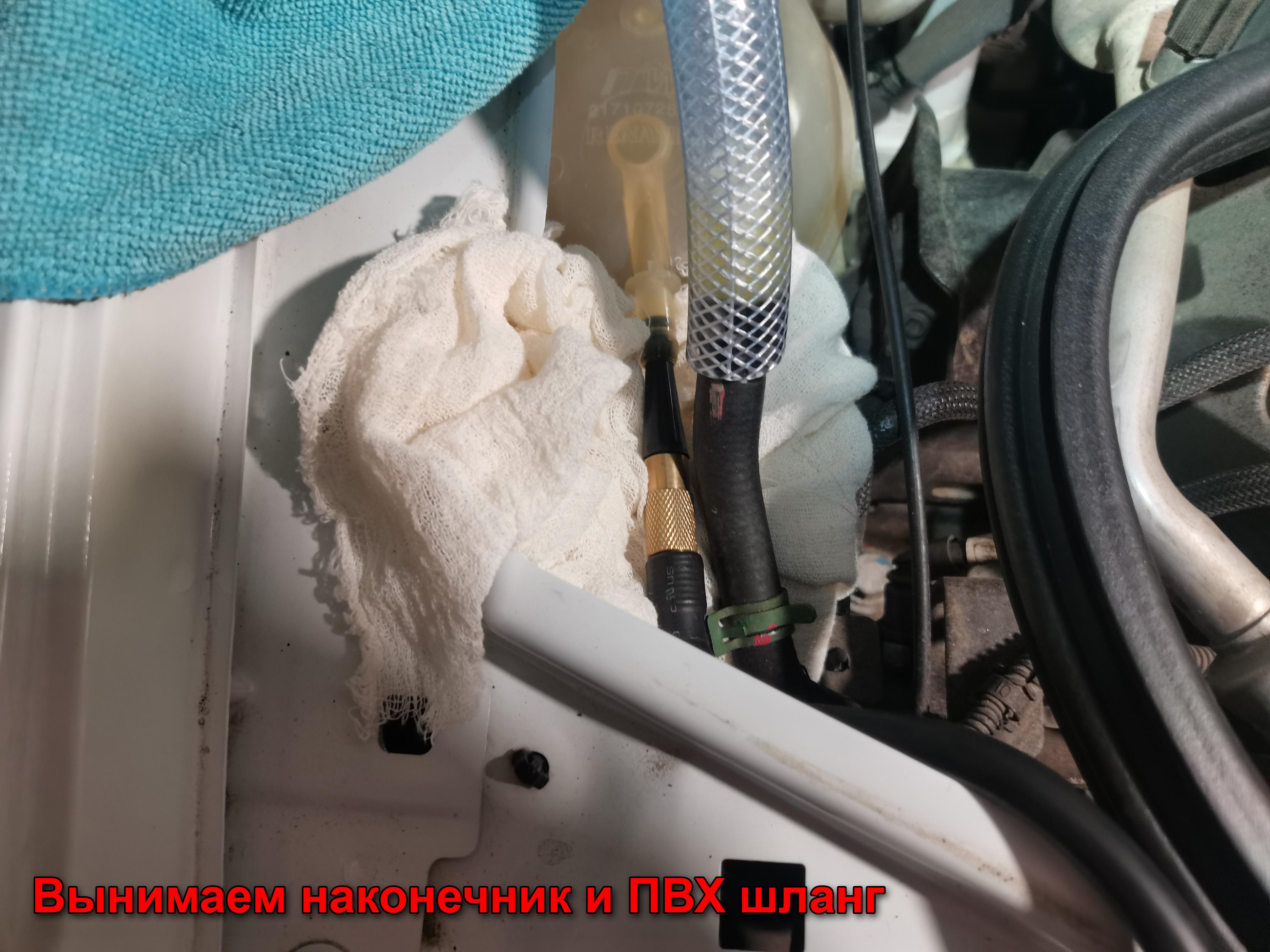

Решено было заменить термостат.
_____________________________

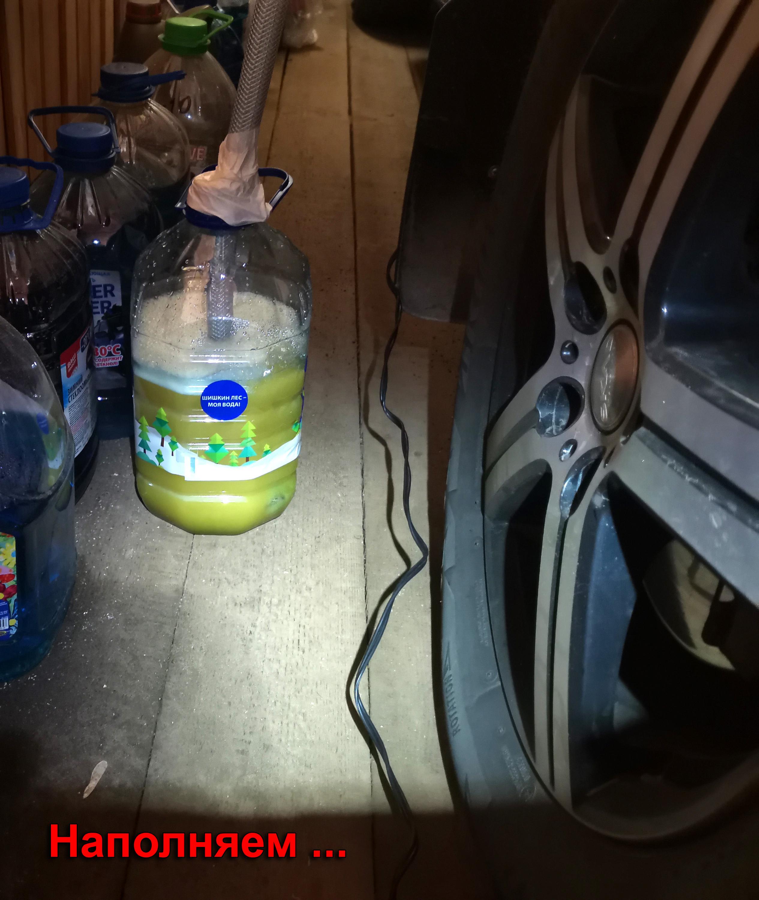

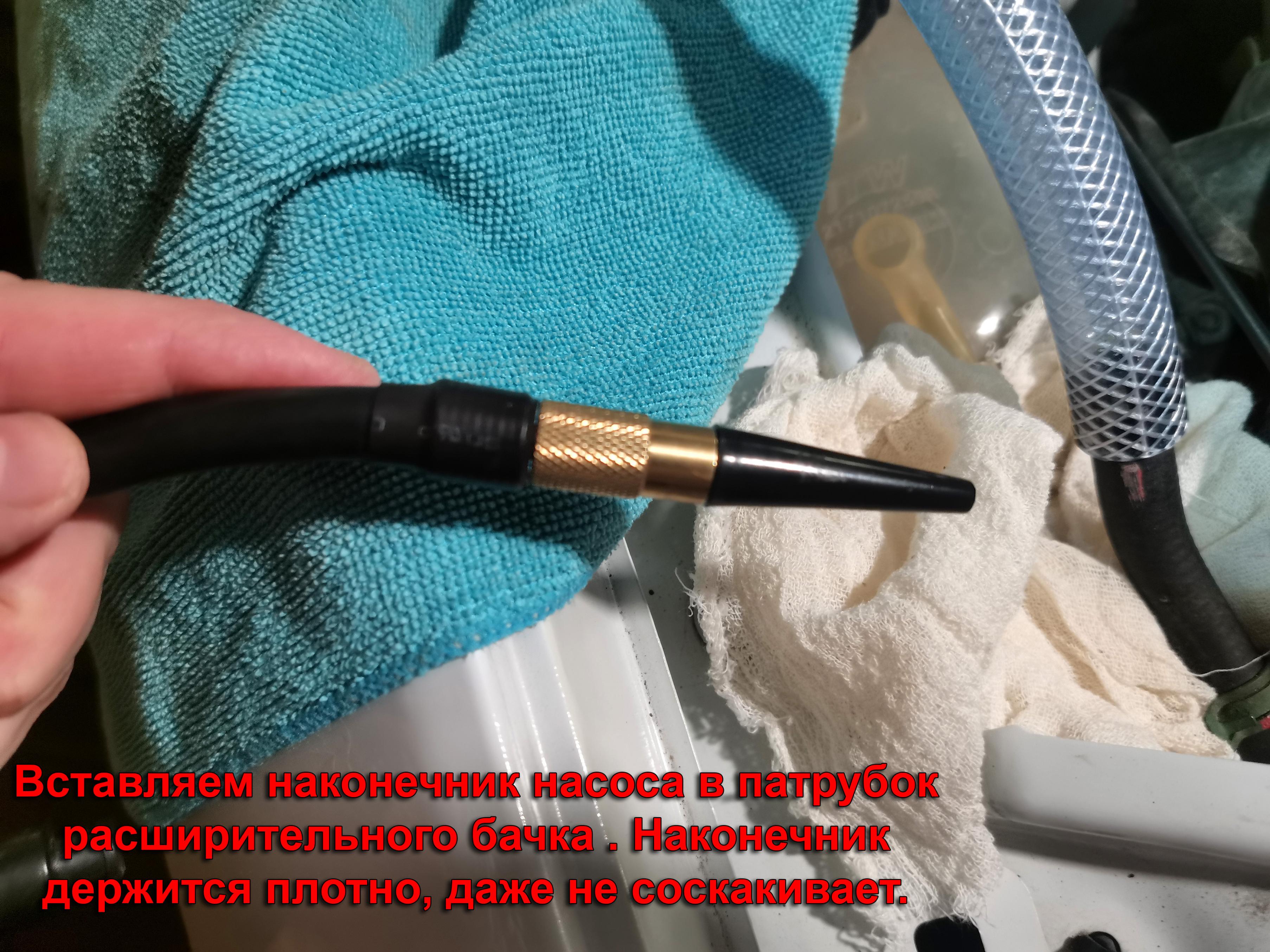

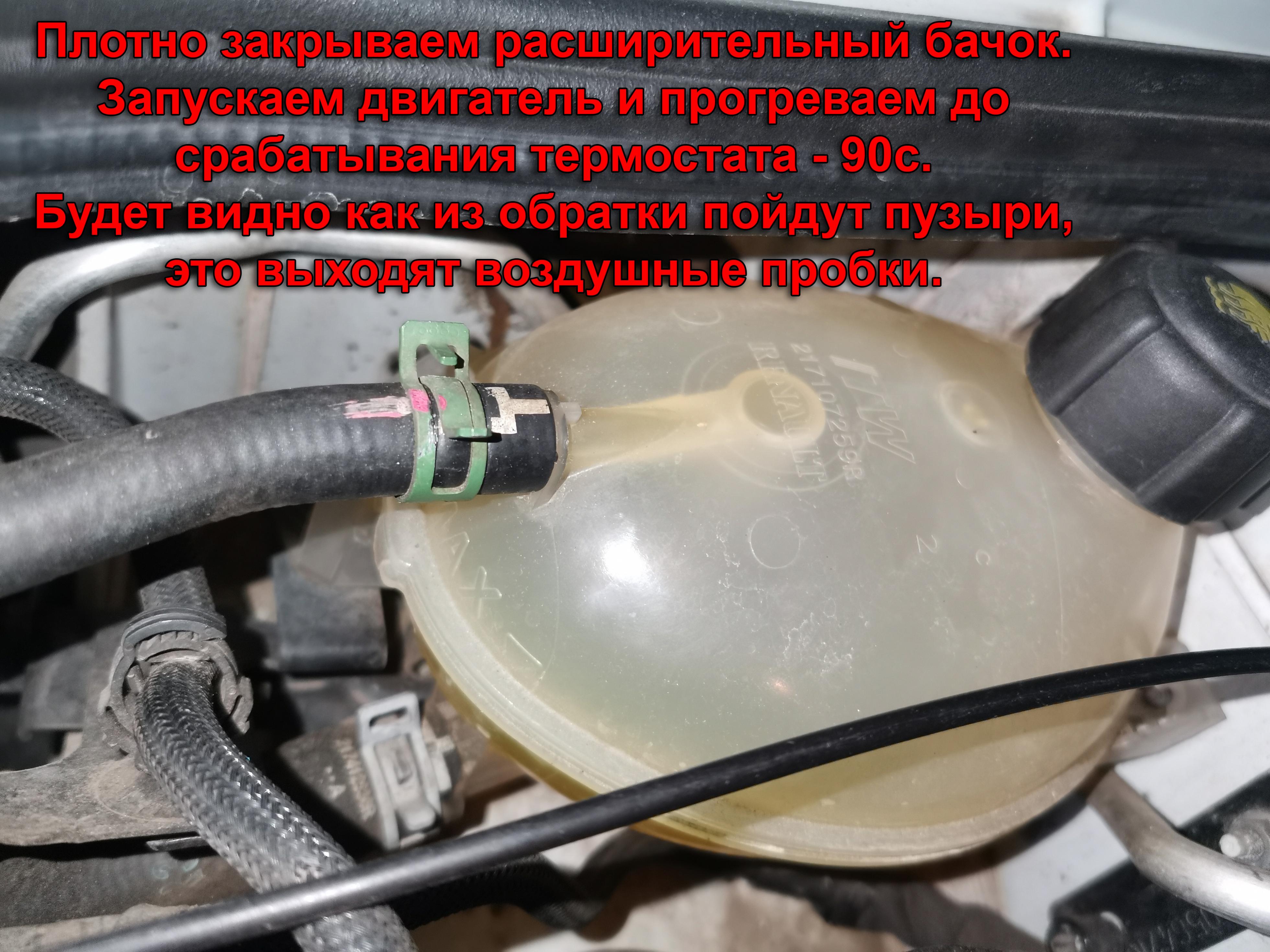

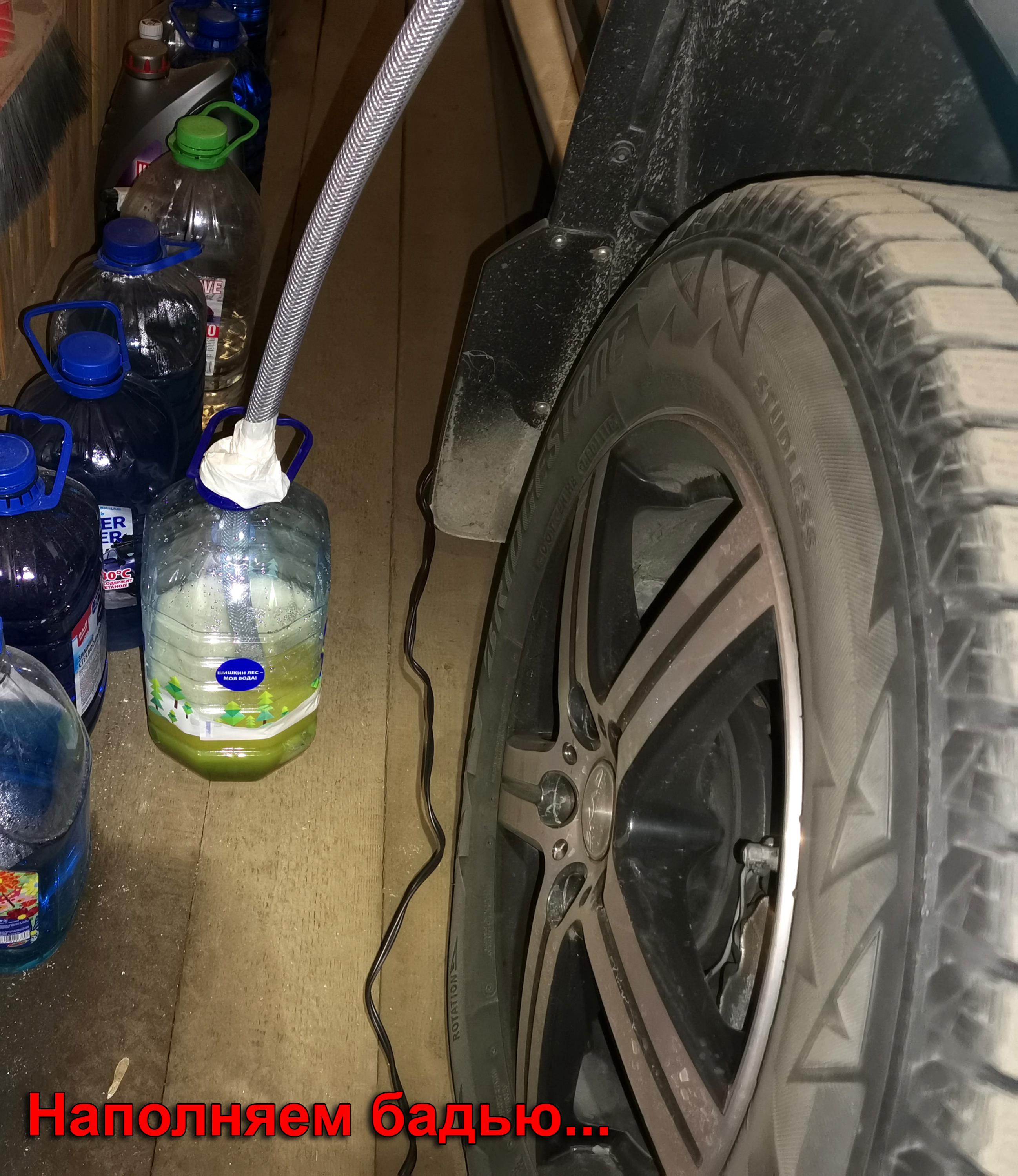

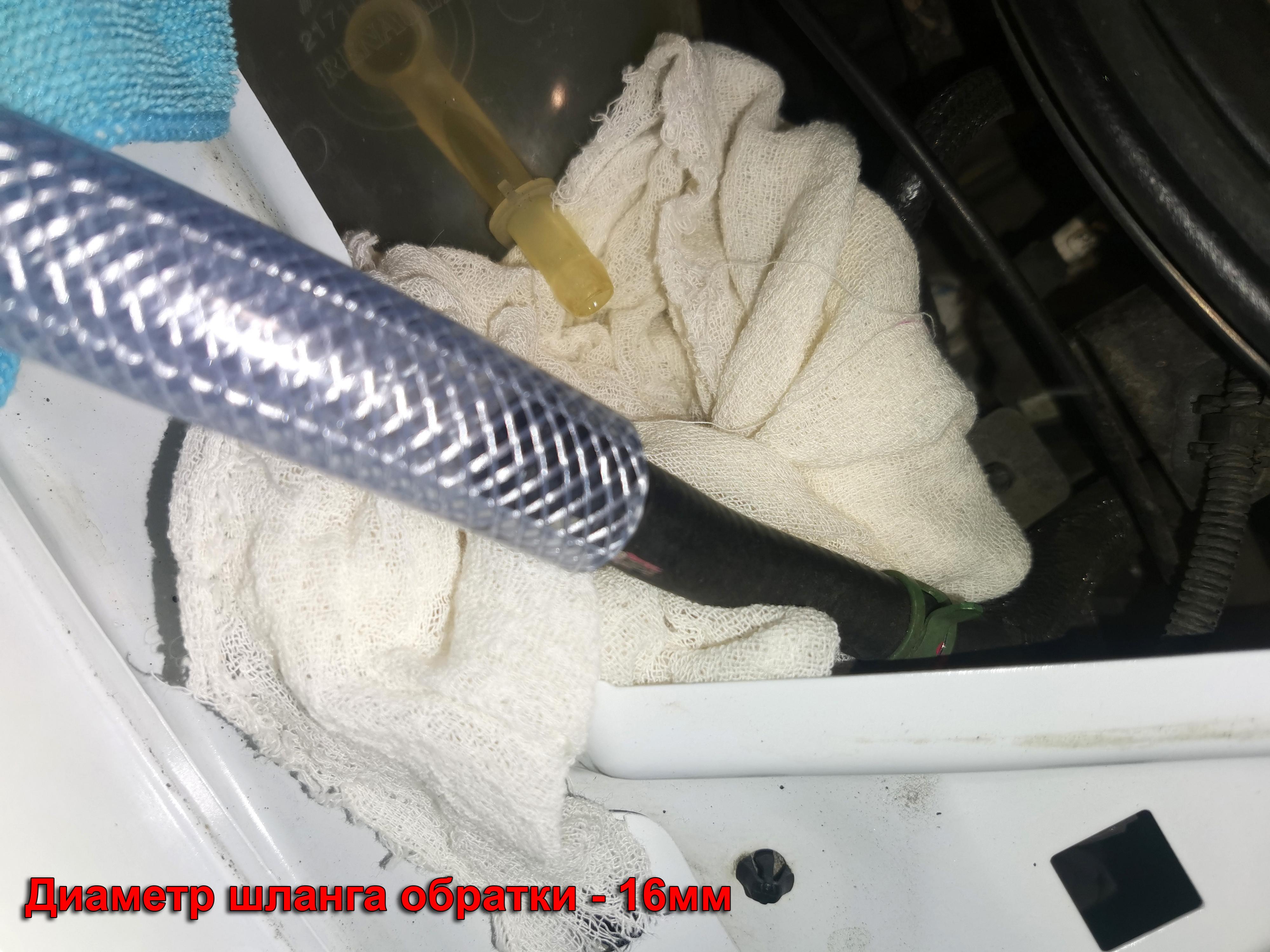

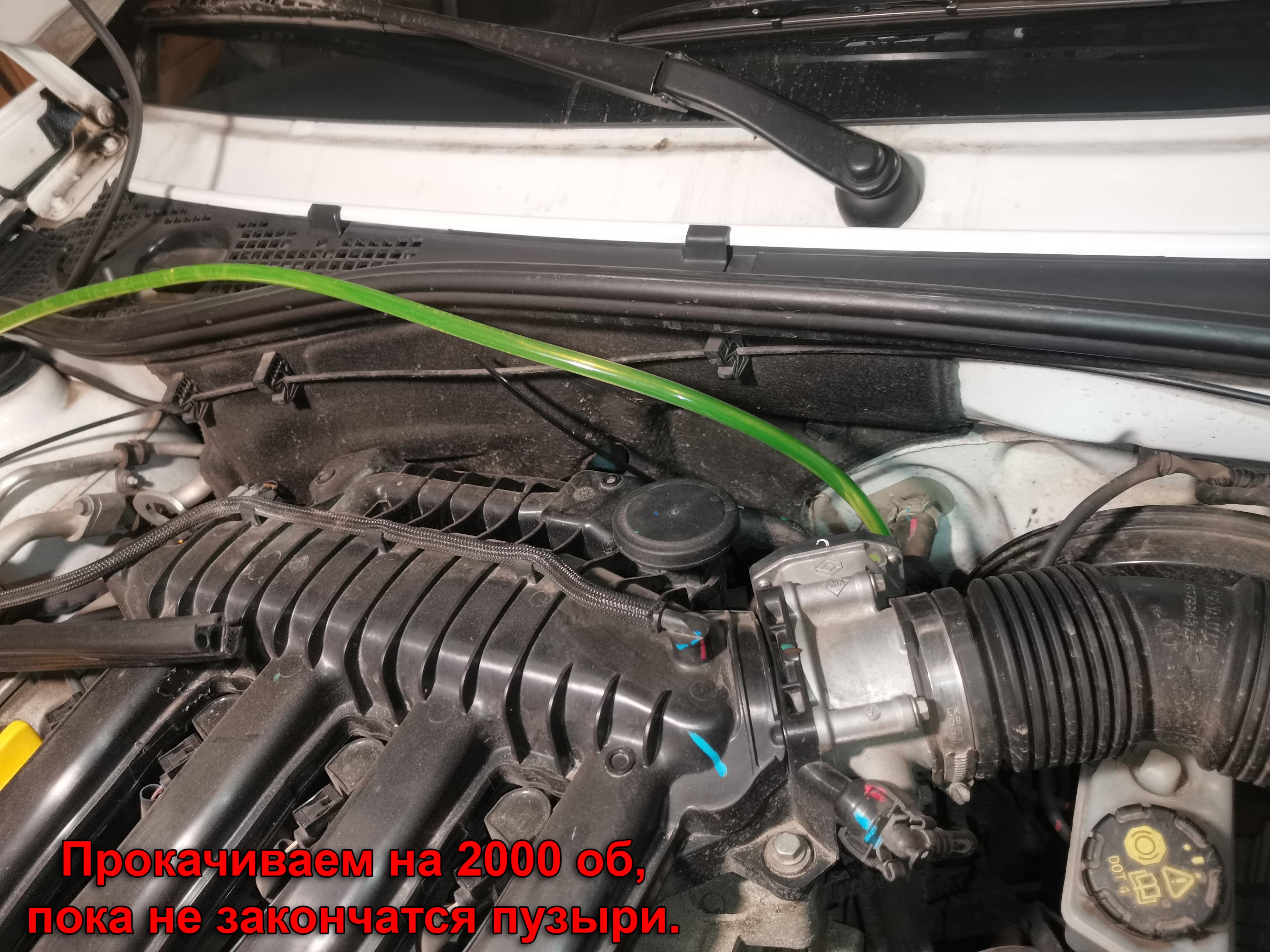

Хотелось бы еще добавить: В конце, прогревать до срабатывания термостата лучше стоя носом в гору, чтобы перед был выше. Это нужно для того чтобы воздух вышел через шланг обратки.
После срабатывания термостата надо быть готовым, что ОЖ уйдет и надо будет долить в расширительный бачок грамм 300. Поэтому перед прогревом лучше залить бачок под завязку.
