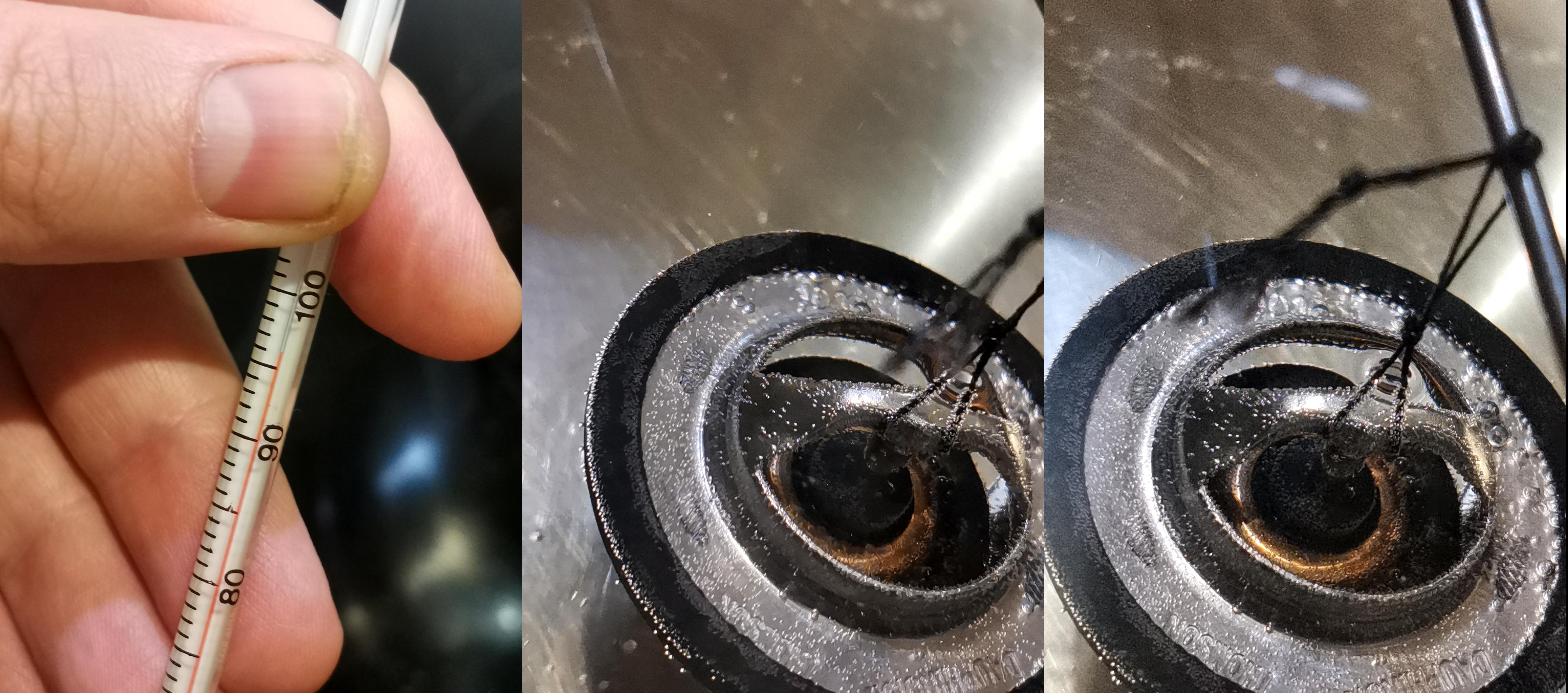

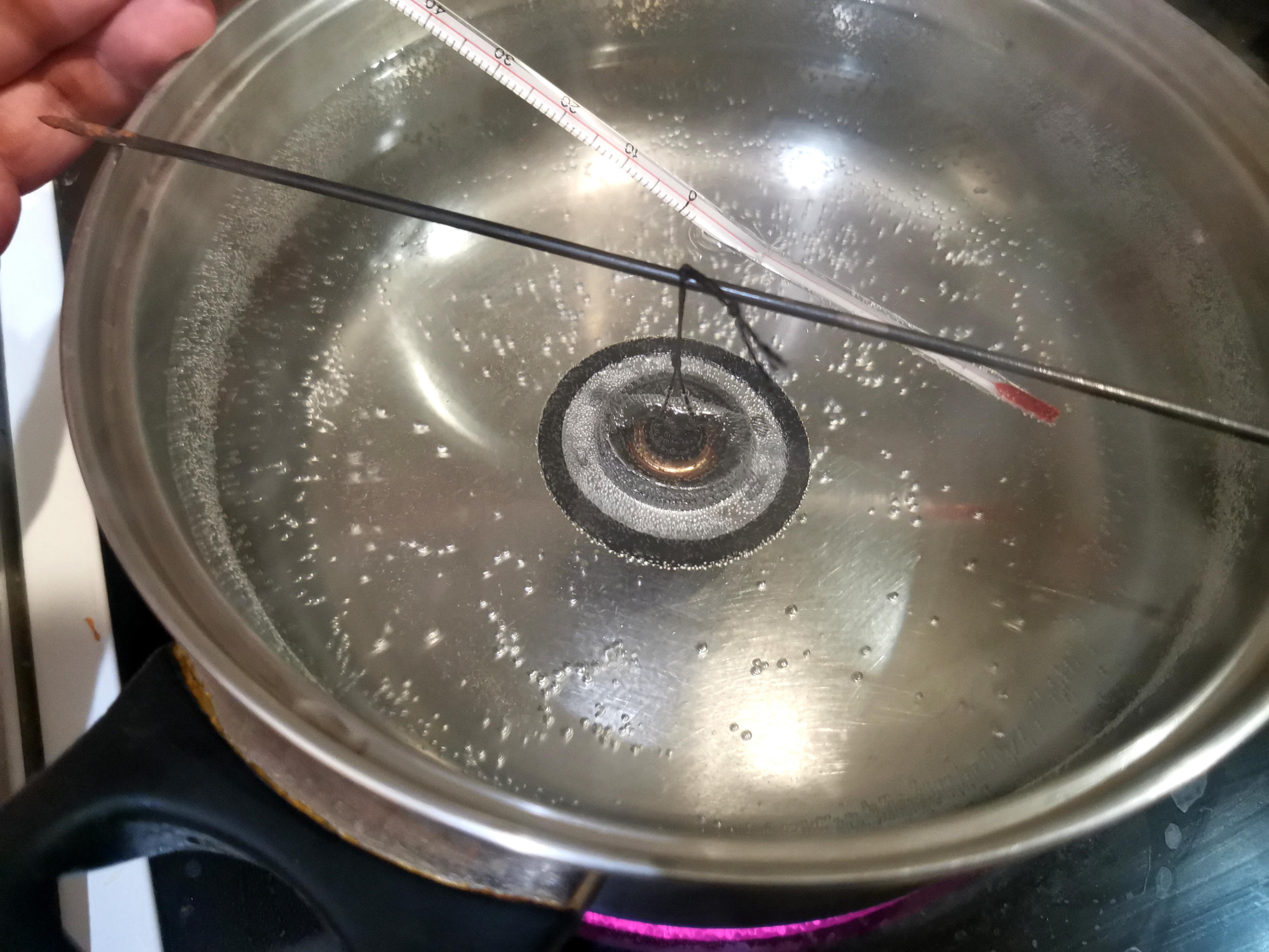

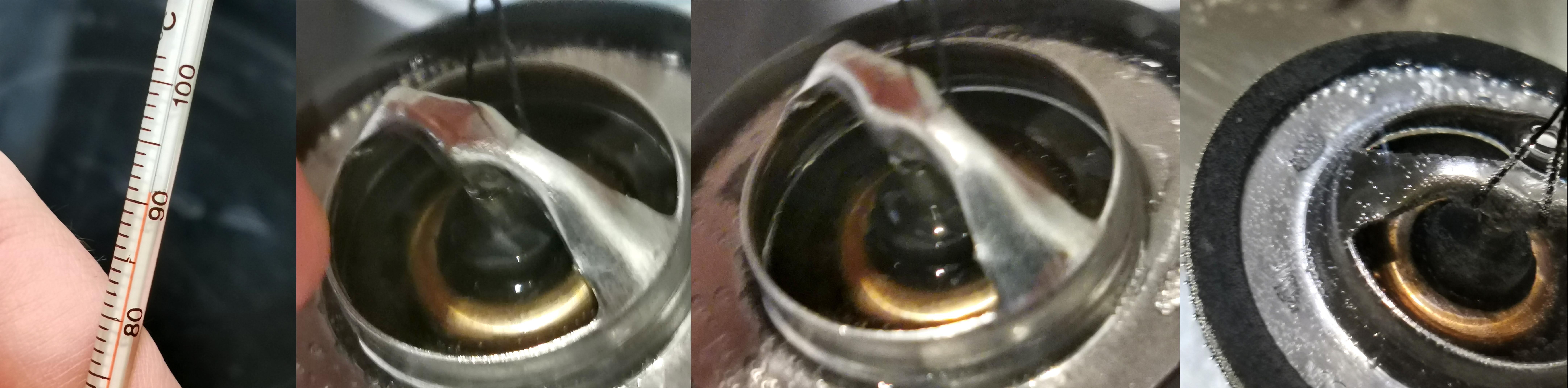

Перед тем, как установить новый термостат на автомобиль, Я сварил из него суп:
Вот что получилось:
При 90с термостат только-только начинает открываться. При 91с щель становится размером примерно в 1 мм.
При 96с происходит полное открытие термостата, зазор примерно 10 мм.
Закрытие нового термостата происходит в 90-89с. Графики это подтверждают.
