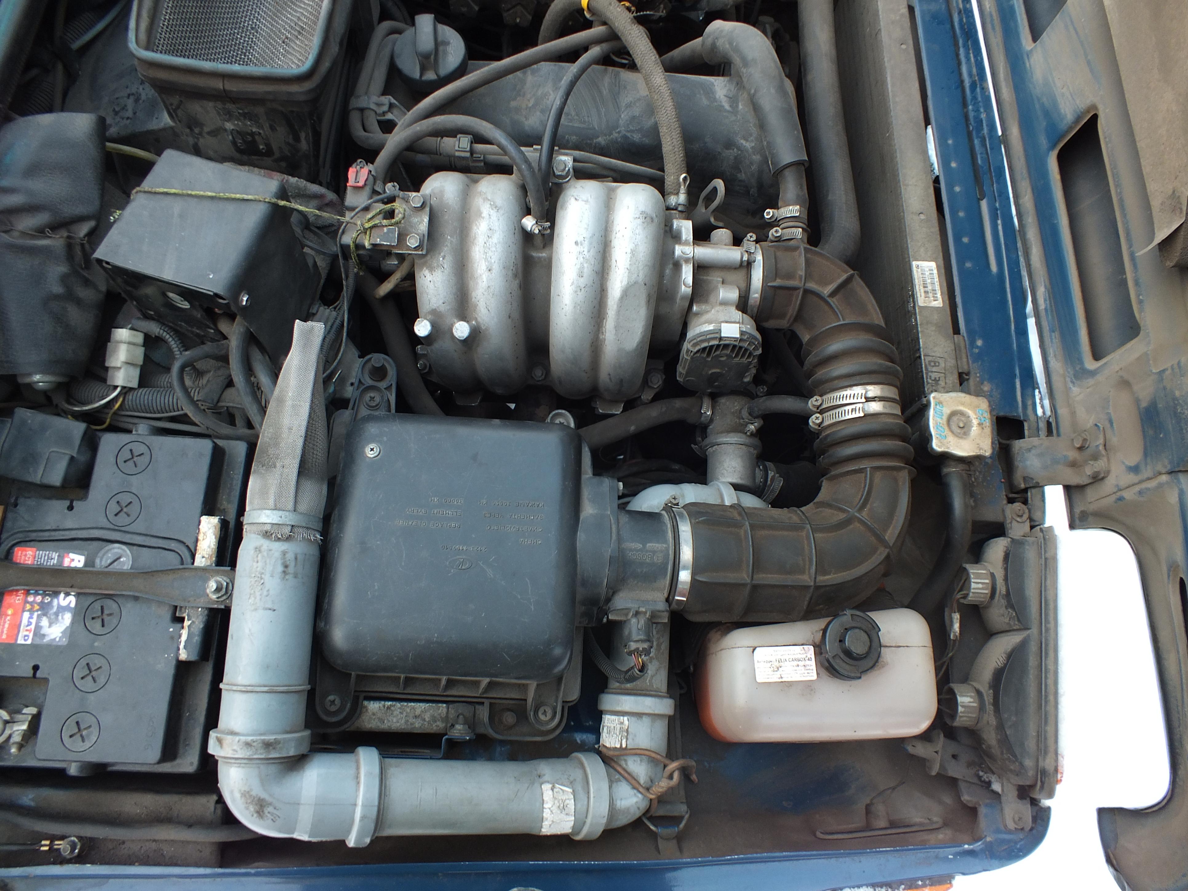

Штатный шноркель собранный из сантехнических изделий очень возбуждает возможностью гидроудара
А как связаны гидроудар и сантех.трубы? У этого шноркеля одна проблема(по многочисленной информации с их форума): при поездке в дождь намокает воздушный фильтр, и перестаёт пропускать воздух. И рекомендуют возить с собой запасной.
Я делал из сантехнических труб такую конструкцию на Ниве; штатно забор воздуха был на уровне фары, прямо по направлению движения. За 6 лет, как это соорудил проблем вообще не было. Самое глубокое было несколько раз по выштамповку на боку(колеса при этом скрывало), но конструкция это выдержала Так что труб я не боюсь
