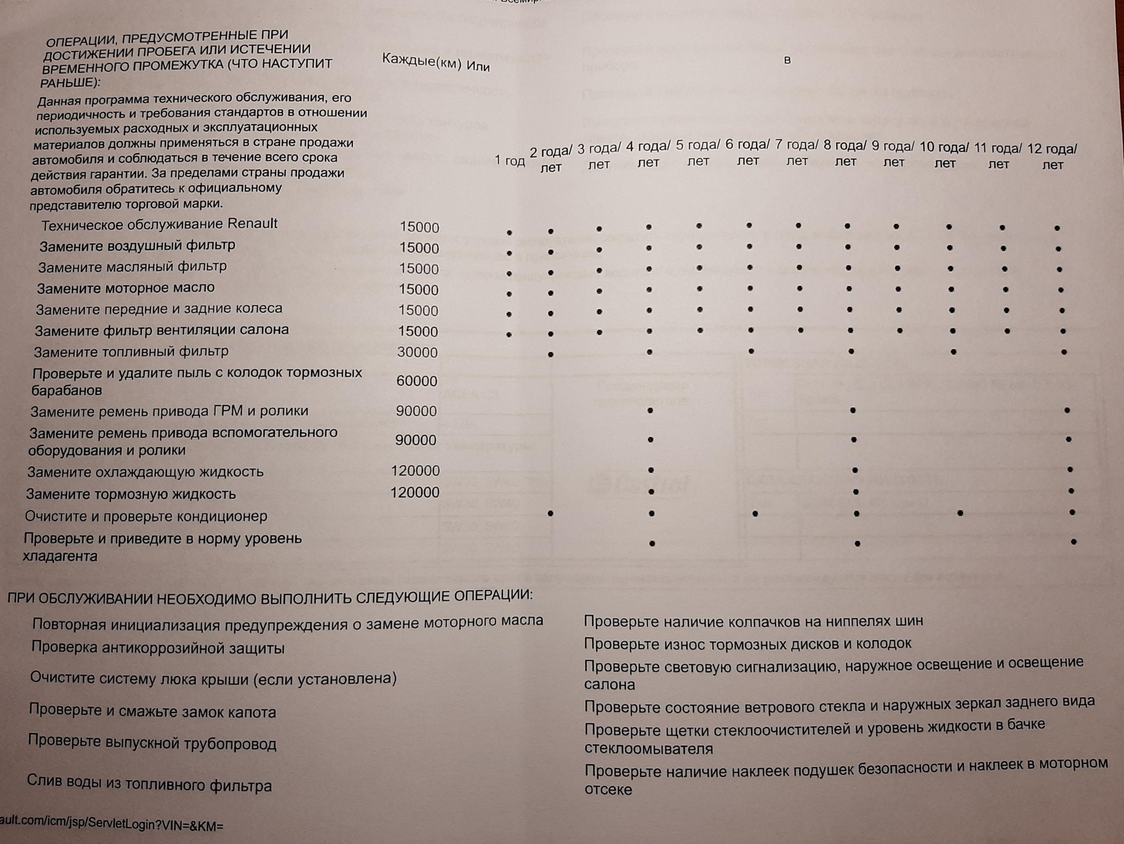

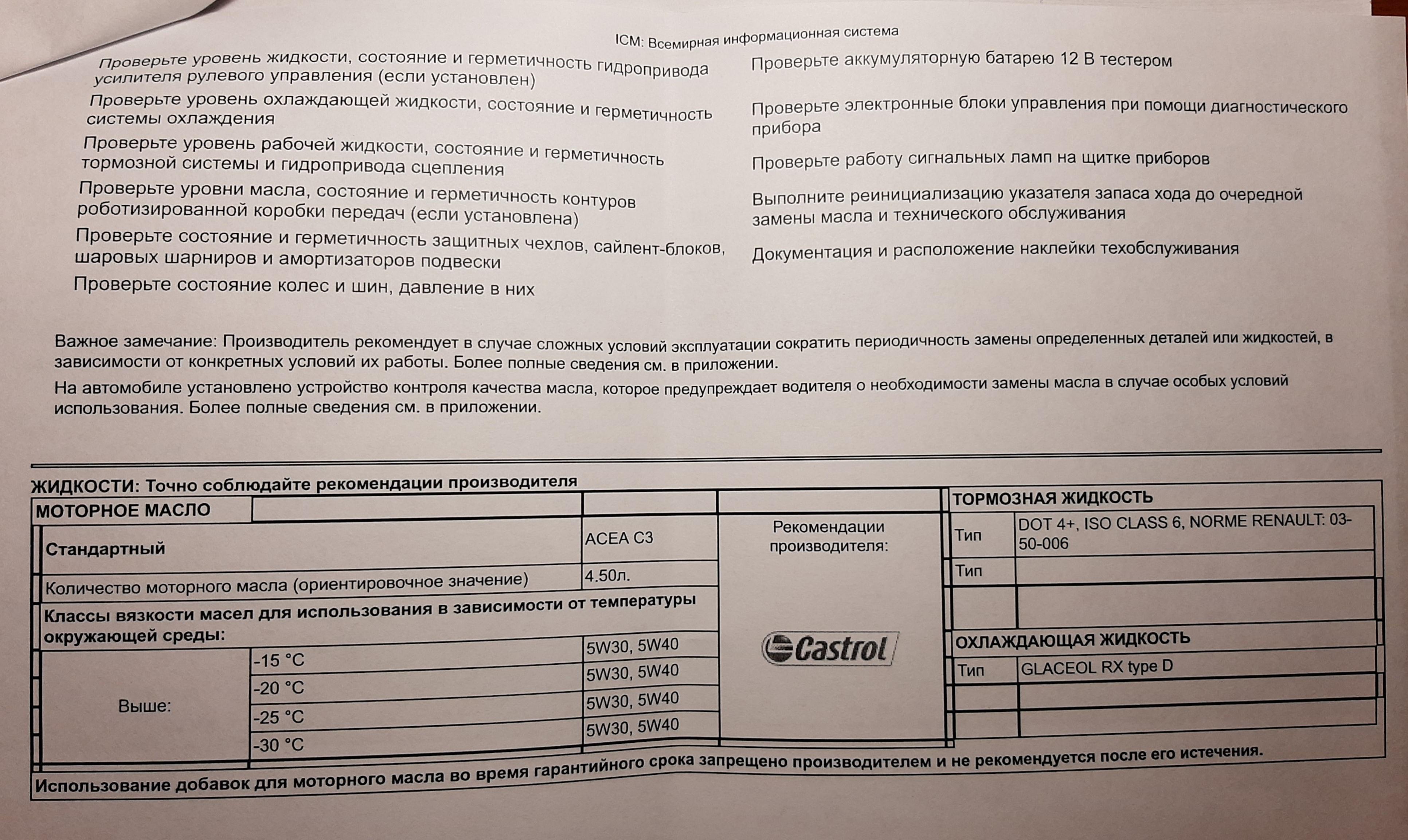

В этом году были в Крыму(от меня он не далеко).Ездили в Караларский природный парк(это за Керчью).Расстояние туда и обратно вышло 850км.По приезду в Крым! бортовой показал 5.1 ( больше 100 не ехал + бокс на крыше, груз примерно 100кг ).Обратно уже ехал 100-130, по приезду дамой на бортовом компе было 5.6. По поводу вибрации! У нас сейчас -1, на холодную вибрация есть! но очень маленькая(руль не прыгает и не скачет). Была как-то вибрация на руле на другой машине! аж руль прыгал. Так вот, оказалось между поддоном и балкой застрял камень. Коль тема Эксплуатация дизельного Дастера , прилагаю два документа взятых недавно у официального дилера. Может кому пригодится.
