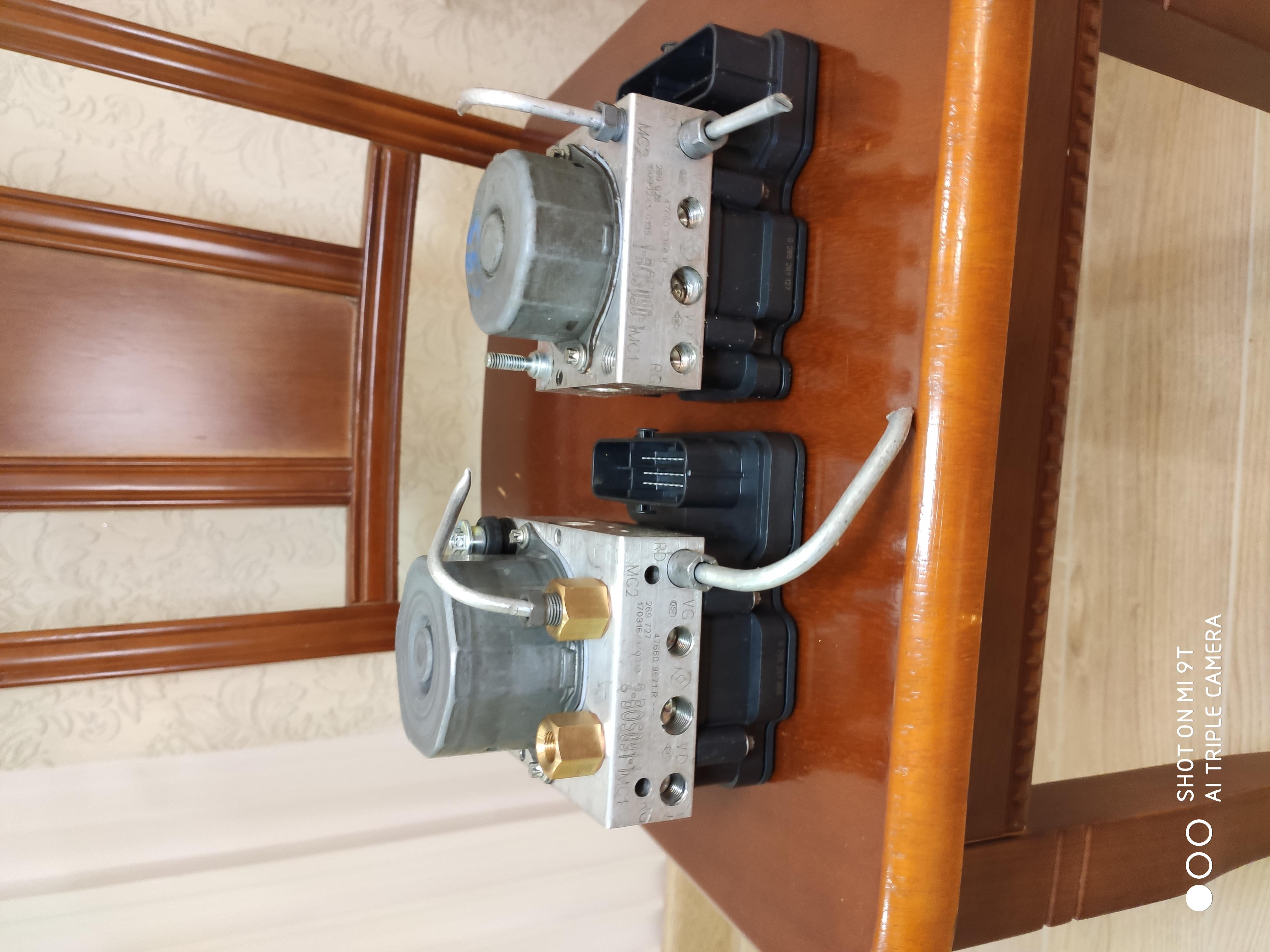

Увеличенные трубки тока 2 штуки от ГТЦ до блока! Для есп должна быть своя жидкость почитай!
Сообщение от -=Df=- Посмотреть сообщение
.....castrol react dot4 low temp с вязкостью при -40гр 650мм2/с (для систем ЕСП не выше 750мм2/с).....
читал, причем довольно много.
Из этого фото, которое выложил раньше want_to_be_jeep, видно, что трубки, вроде как, другие ВСЕ. Можешь написать подробно, какие трубки применяются штатно на машинах с ЕСП?
