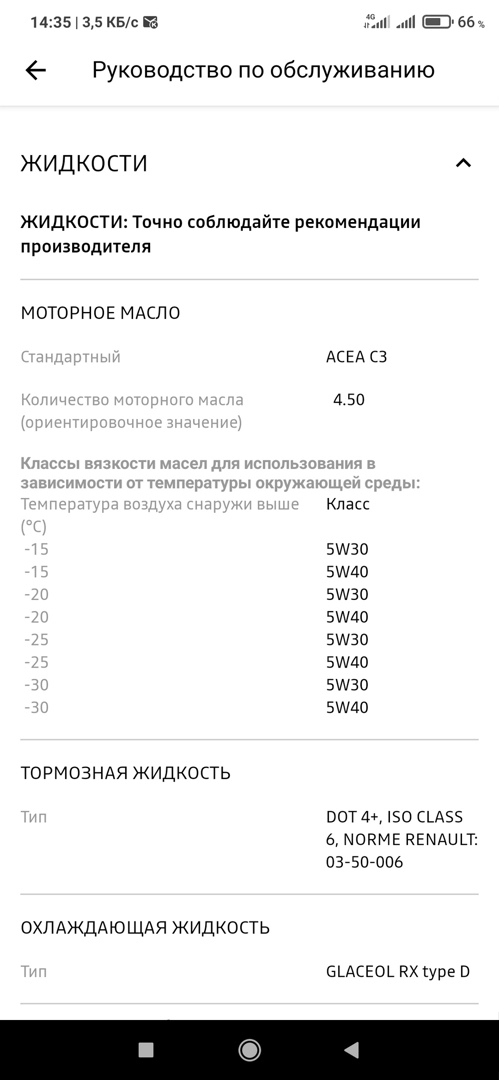

Здравствуйте. Посоветуйте, пожалуйста, какое масло лить. Купил Дастера 1.5 dCi 4х4. Живу в Петербурге.
5W-30 или 5W-40 ACEA C3, как завод рекомендует. Например Neste Pro С2/С3 5W-30 или Total Quartz Ineo C3 5W-40.
