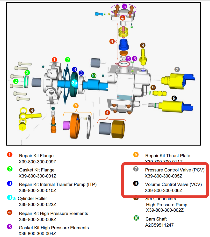

Сообщение от Potatofan
"Это датчик регулировки давления топлива. Он не подлежит замене, можете купить его вместе с ТНВД всего за 35000р." Я человек воспитанный и не стал ему отвечать грубо.
А каков повод ответить грубо? Вас обманули?
Регулятор в оригинале поставляется в составе ТНВД. Официальный сервис НЕ ИМЕЕТ ПРАВА продать вам не оригинальную запчасть. Это раз.
Два. Диагност это не тот сотрудник, который имеет процент с продаж запчастей. Он всего лишь декларирует текущее положение дел в методике ремонта и каталоге оф запчастей. Хотите гарантий на ремонт от официального сервиса, то придется выполнить оф методику ремонта, а она говорит, что придется заменить ТНВД. Хотите сэкономить, то ищите компоненты системы не по каталогу Рено, а по каталогу Сименса.
