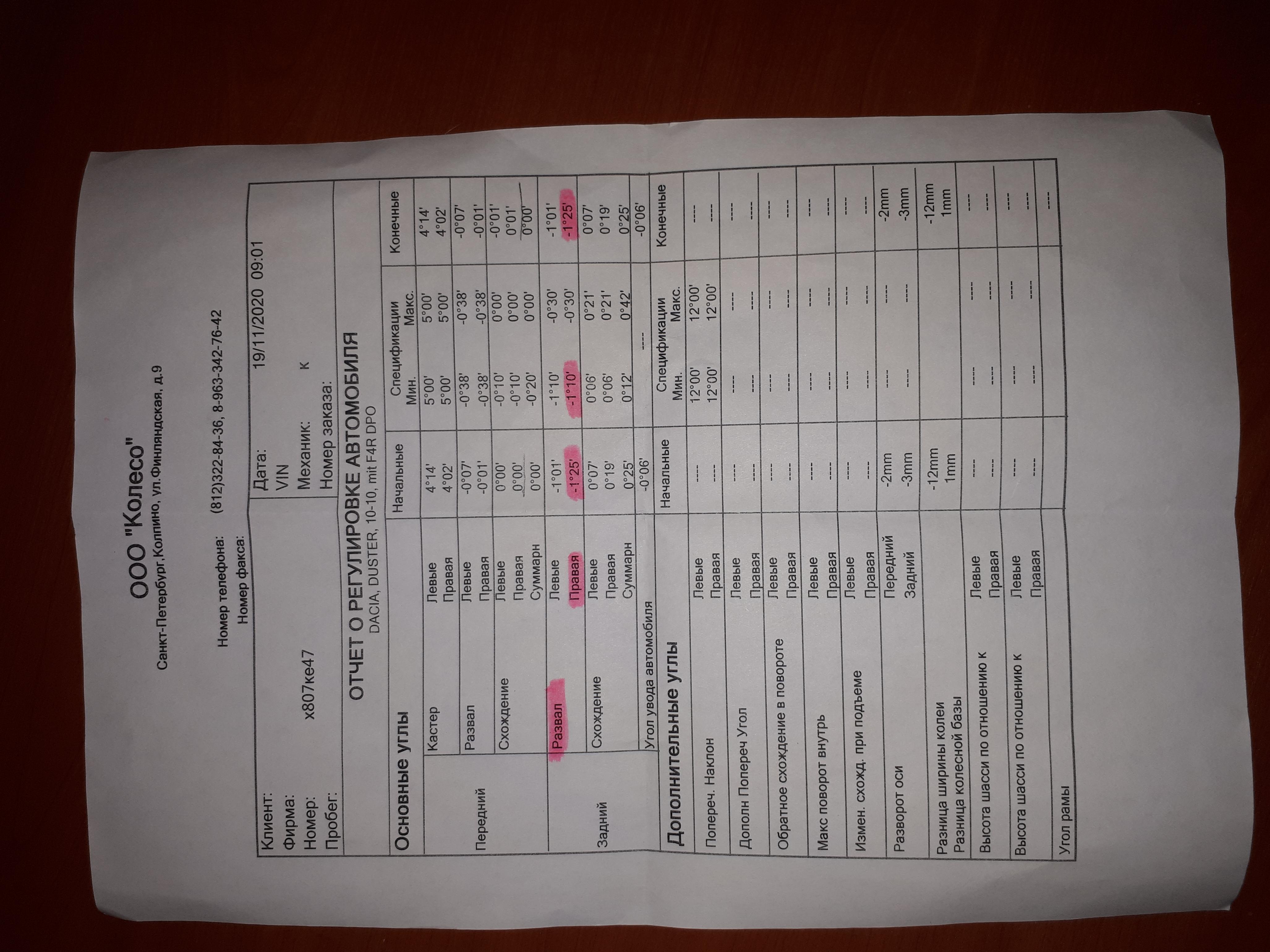

В ноябре 2020 г. в приличном сервисе мне проверили сход/развал, выдали на руки лист с отчётом по регулировкам. В этом отчёте цифры говорят, что передняя подвеска в норме, задняя выходит за норму.
Со слов развальщика - расхождение незначительное и регулировка не требуется.
На мой взгляд - регулировка нужна - почему то не хочется бездарно угробить шины

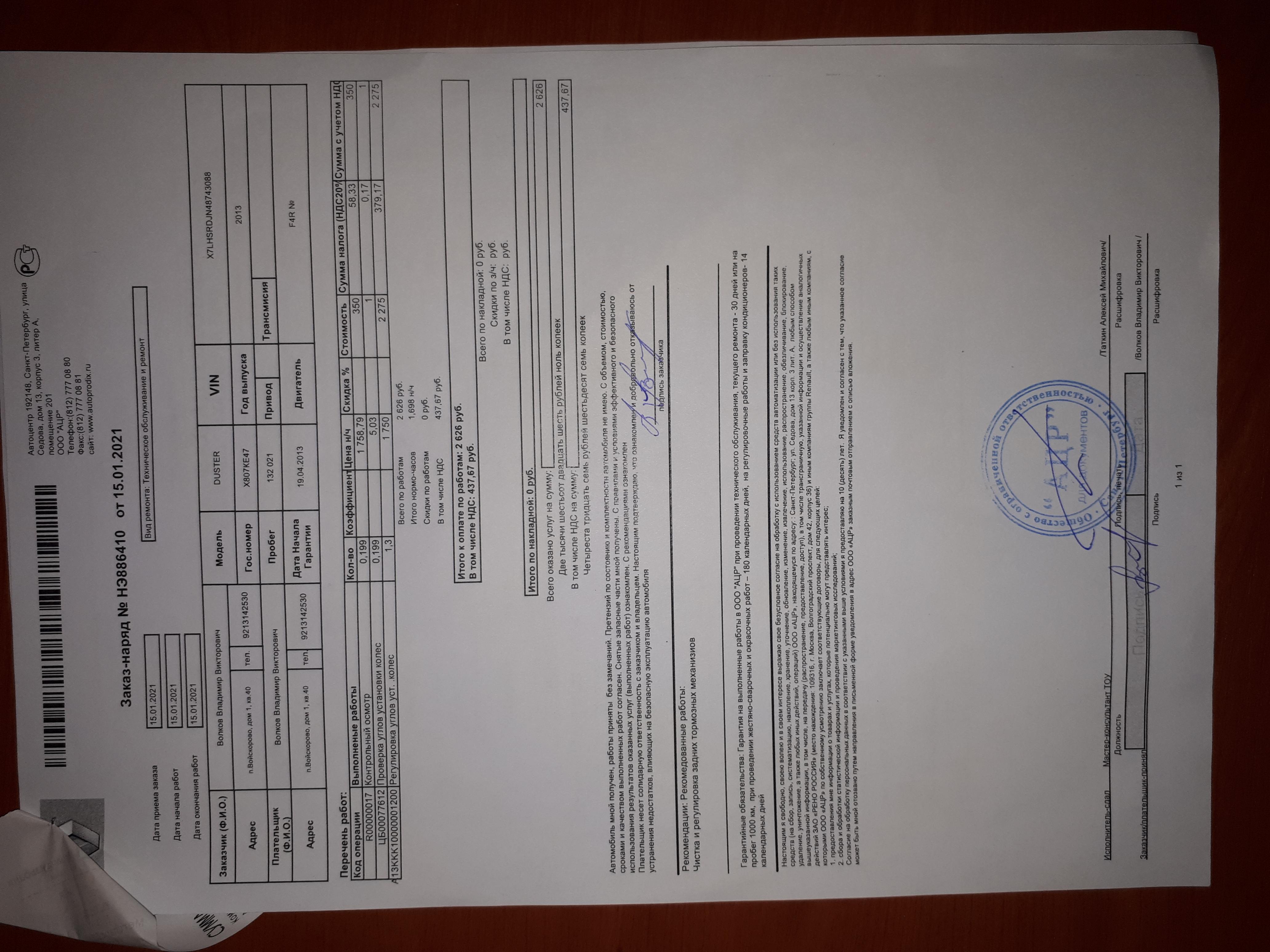

Стоимость работ - диагностика ходовой - 350 руб + развал/схождение 2275 руб.
Итого - на всё про всё у меня вышло 2650 руб, стоимость работ почти как в обычном простом сервисе.

1. Фото 01 - прошу обратить внимание на цифры в отчёте - вроде всё ровно, но есть расхождение с заводскими требованиями по развалу задней подвески (отмечено цветовыделителем).

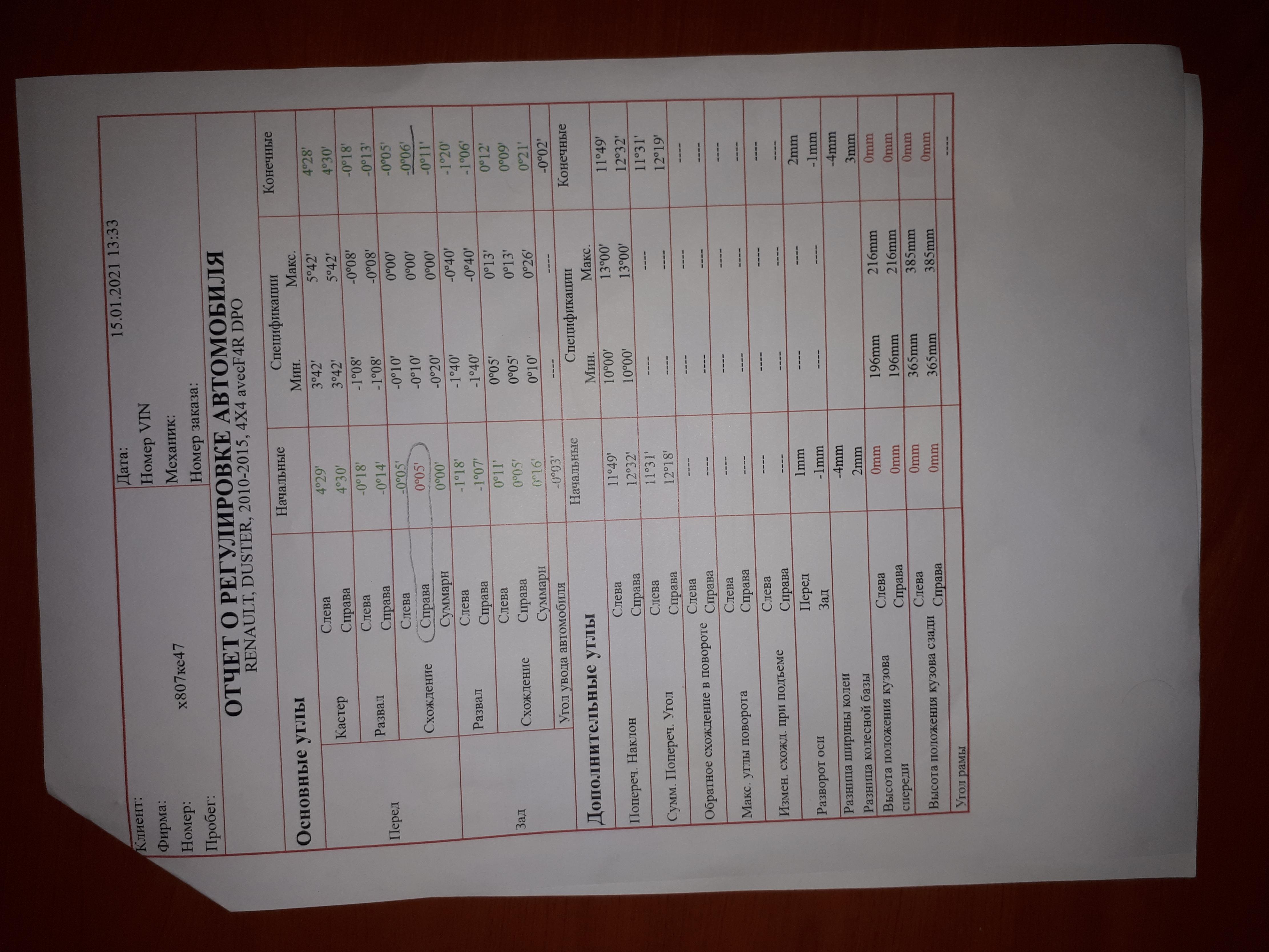

2. Фото 02 - обращаем внимание на цифры в отчёте - цифры совершенно другие и расхождение с заводом по схождению передней подвески (отмечено карандашом).
3. Фото 3 - наряд заказ - что вообще делали с машиной и во сколько это встало.
