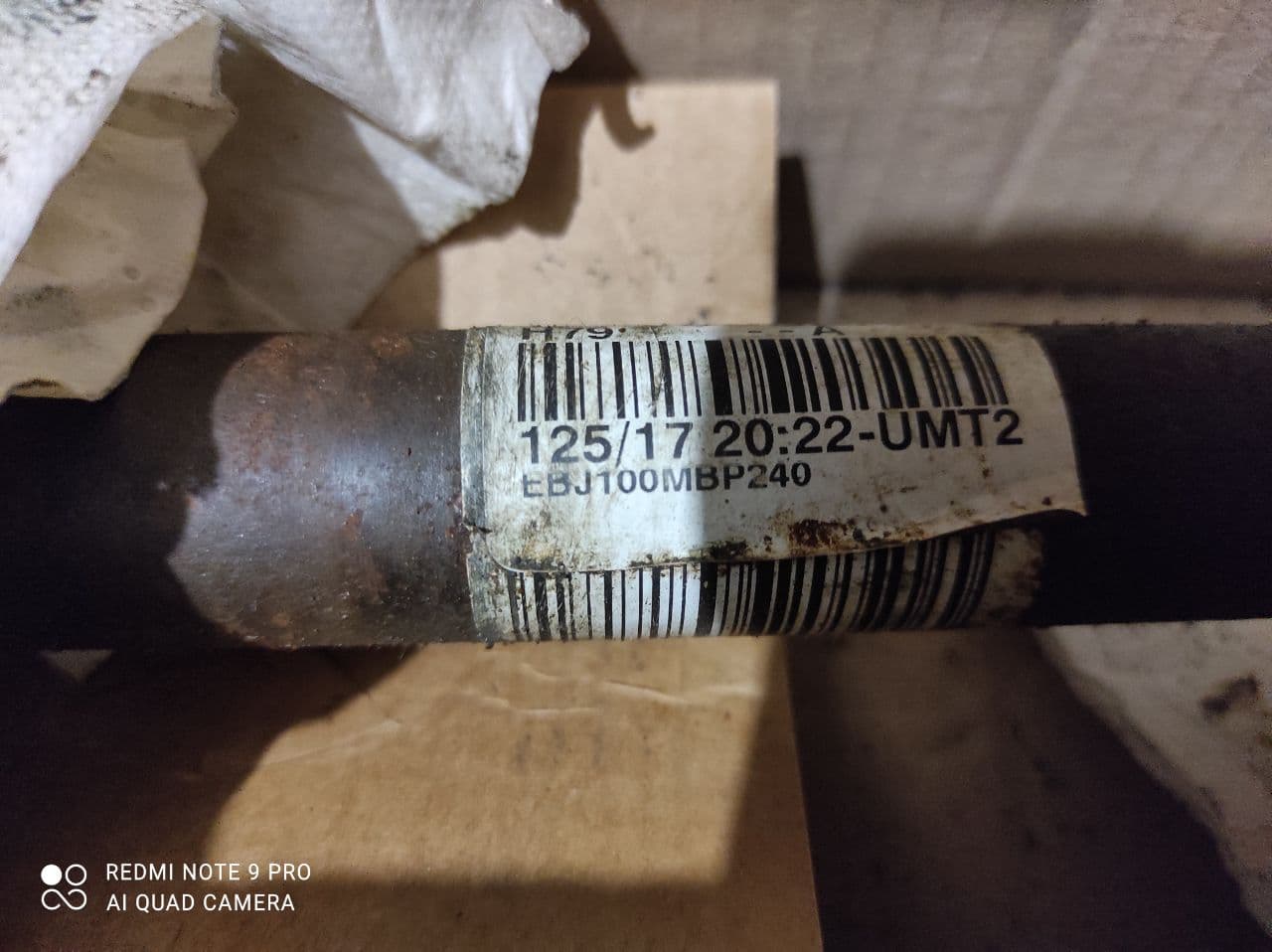

Сообщение от khdman Посмотреть сообщение
Теперь уже точно могу сказать что нужен 391009570R. После ДТП ... купил и поставил, доверившись каталогу, 391009882R. Отъездив с небольшой скоростью три дня на четвёртый день при повороте направо был обрадован скрежетом и грохотом из под днища. Приползя малым ходом в гараж обнаружил внутренний ШРУС отдельно от привода..... И вдруг решил напоследок глянуть на привода... И прифигел Вложение 131513 ... Поставил в тисы вертикально Вложение 131514 и снова прифигел ... По обрывкам наклейки Вложение 131515 угадал номер: 391009570R. В инете фотки нашёл только с европейских разборок Вложение 131518, по рунету глухо. Заказал, спустя рабочую неделю получил - ОН! Вложение 131512
а вот привод который я снимал со своего дастера, 391009882R. дизель, 4х4, рестайл
