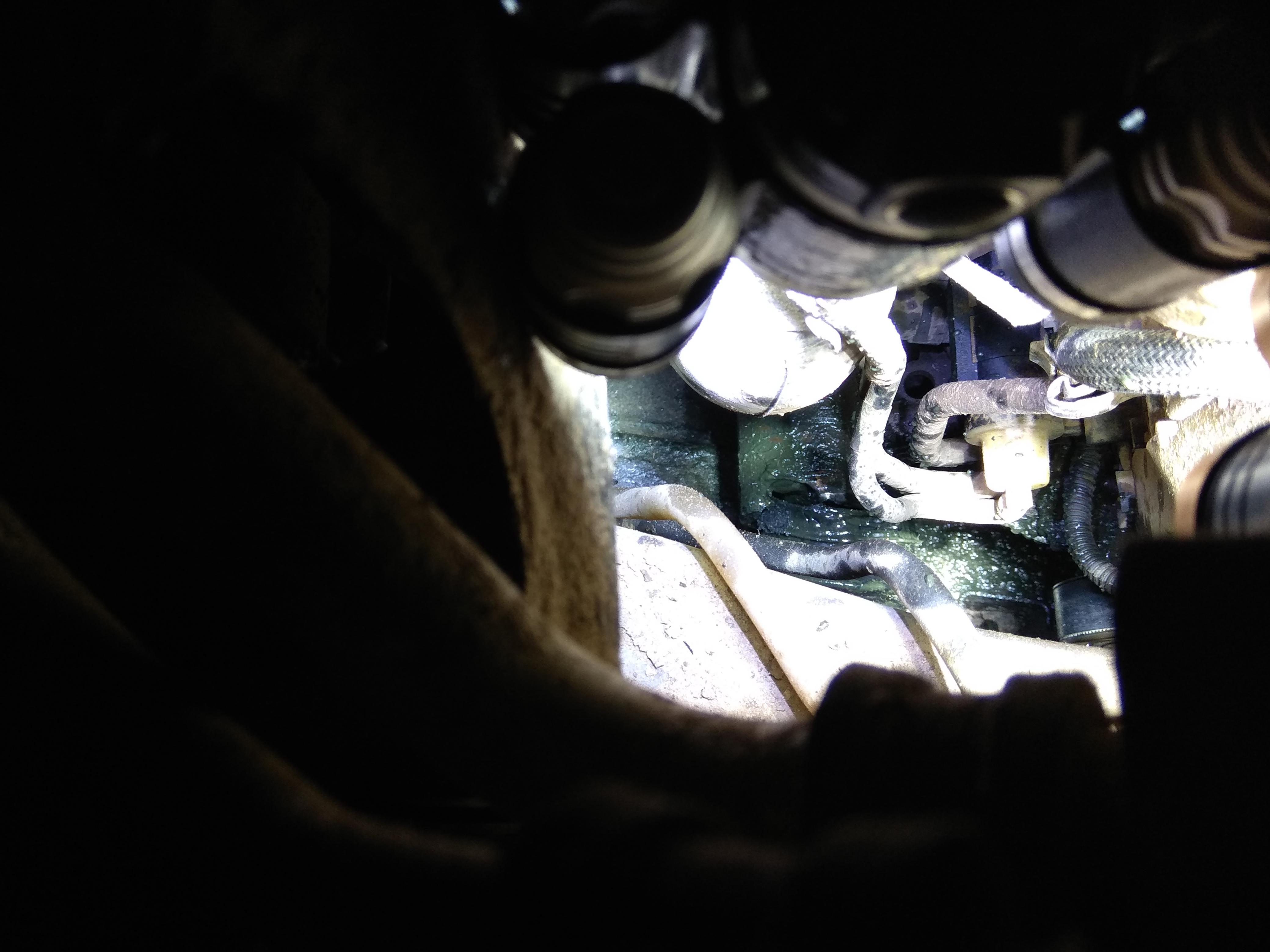

Сообщение от Липтон Посмотреть сообщение
Arbuzik, а в чем причина замены привода?
видимо трипод закусило, и как следствие выломало кусок корпуса трипода куда вставляется тришип, разорвало хомут, с тришипом не помню были проблемы или нет, но сейчас посмотрел на тришипе нет этих трех роликов. ну и само собой там все в смазке было. в таком состоянии проехал из соседнего города минимум 50км (ехал со скоростью 25-30 км/ч). фото кликабельно и потом еще увеличить можно и видно выломанный кусок корпуса трипода
