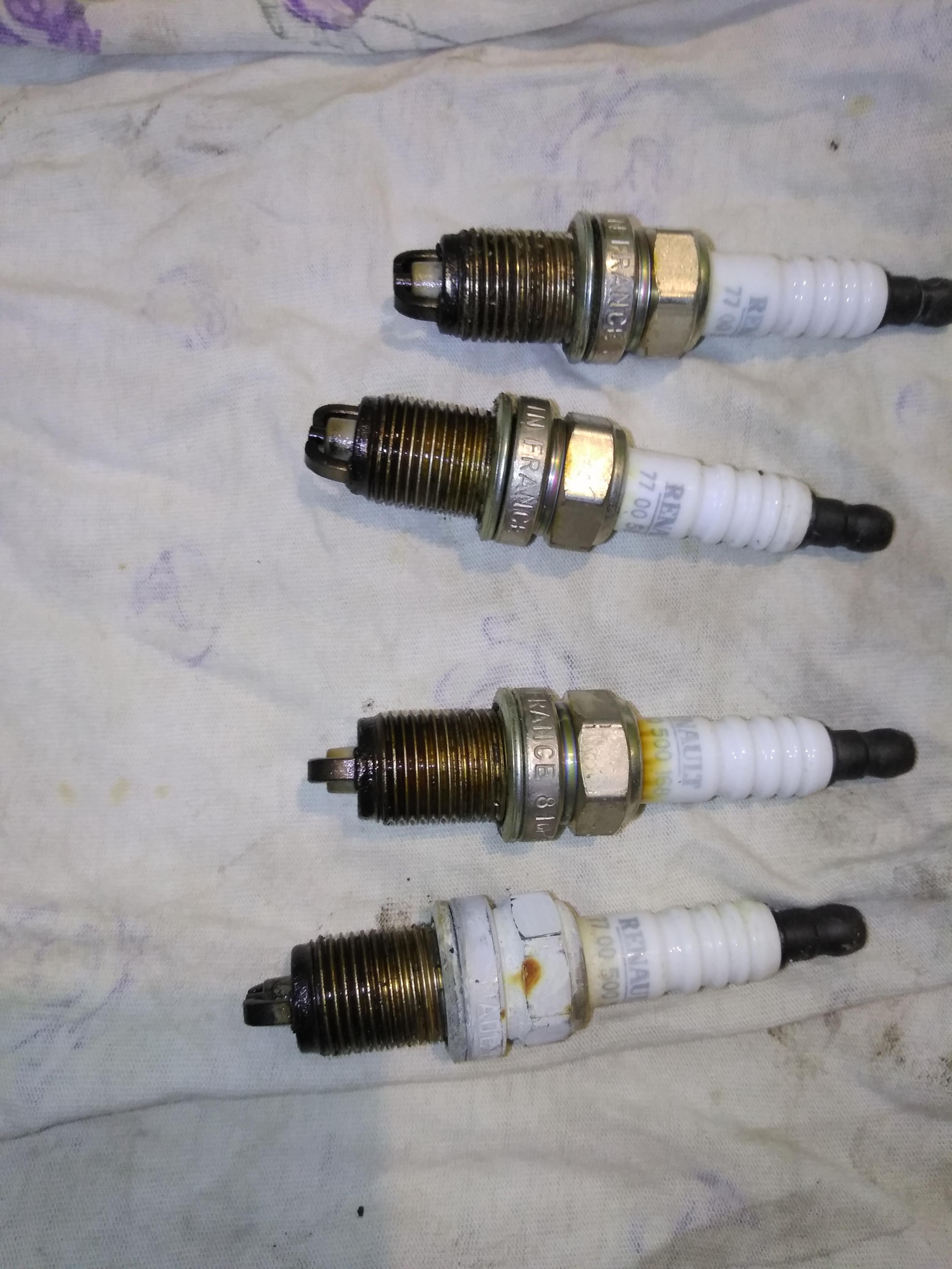

Аккумулятор заряжен. Плотность (судя по зеленому пузырьку) нормальная. Я сменил воздушный фильтр на новый, поменял свечи на новые. Старые - на фото:

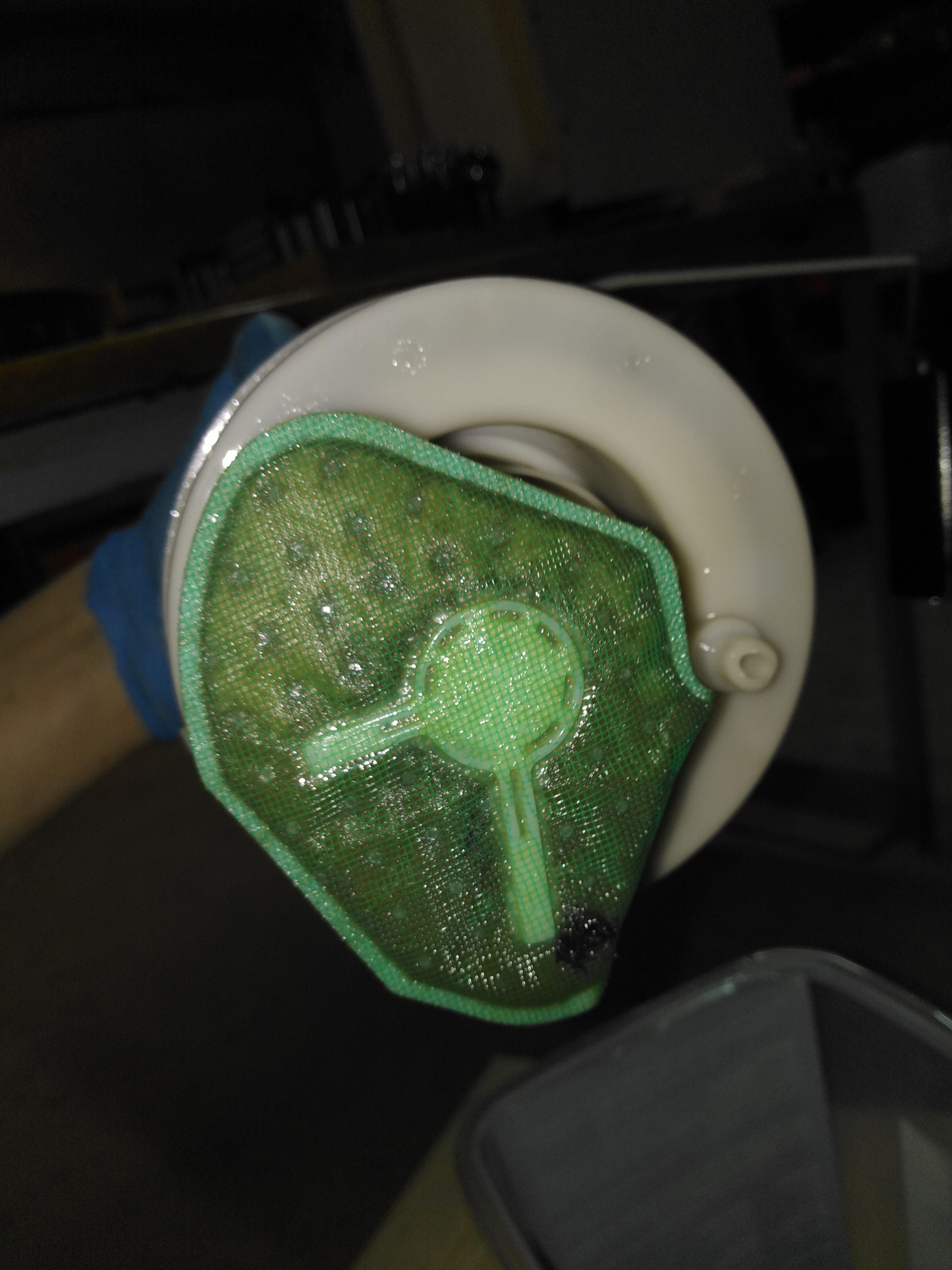

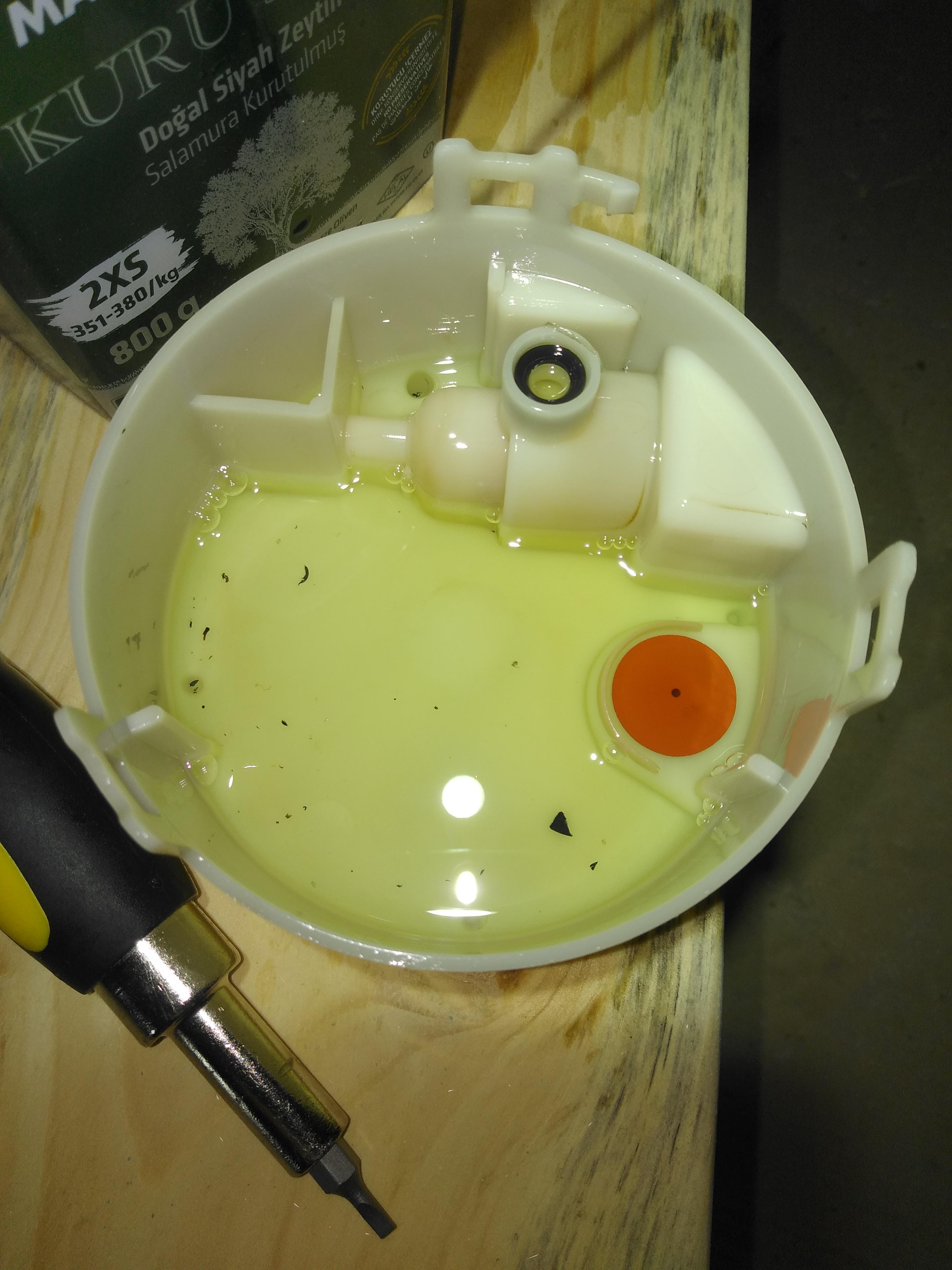

Проверил топливный фильтр - там почти не было мусора, льда не обнаружил. Воды тоже не увидел, лишь какие-то песчинки на дне бака.

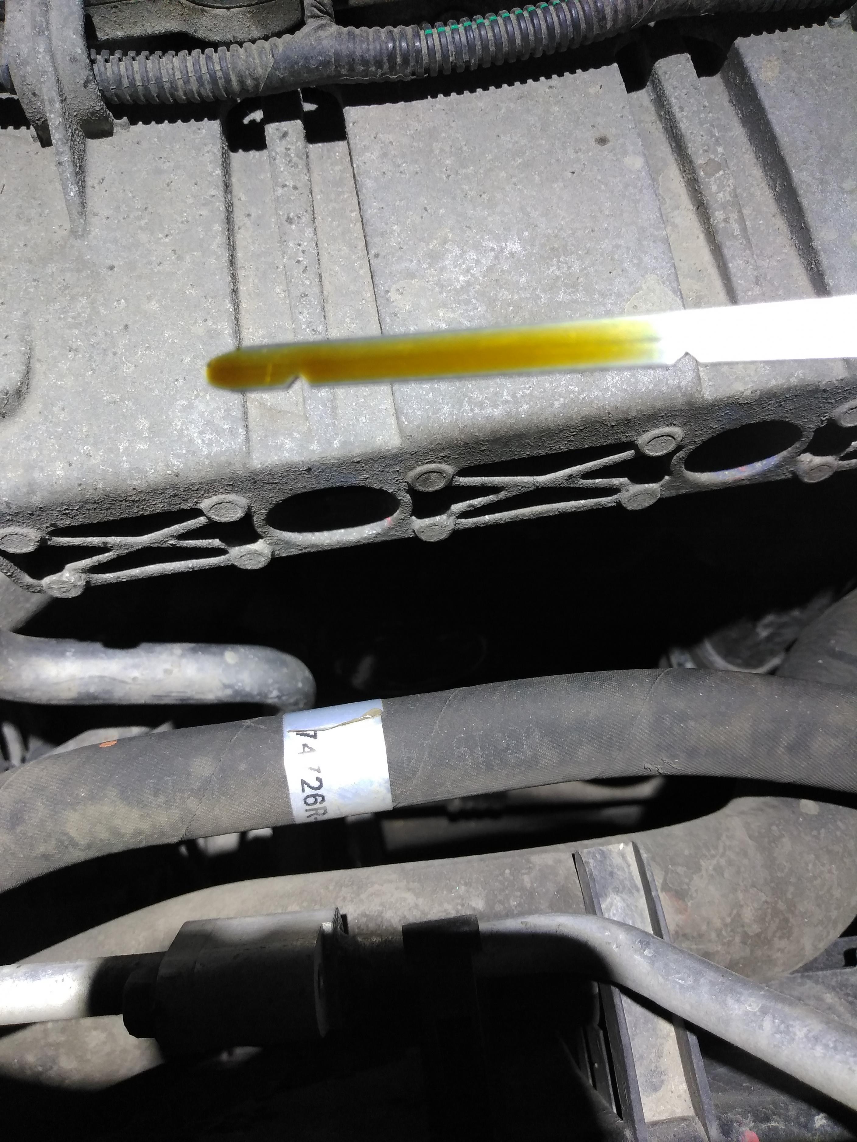

Приборная панель не выдаёт ошибок, не горит ничего кроме открытой двери и ручника, когда завожу. Проверил предохранители на всякий случай, всё в норме. Охлаждающая жидкость без пузырьков и примесей в бачке. Масло тоже на уровне и без эмульсии:
