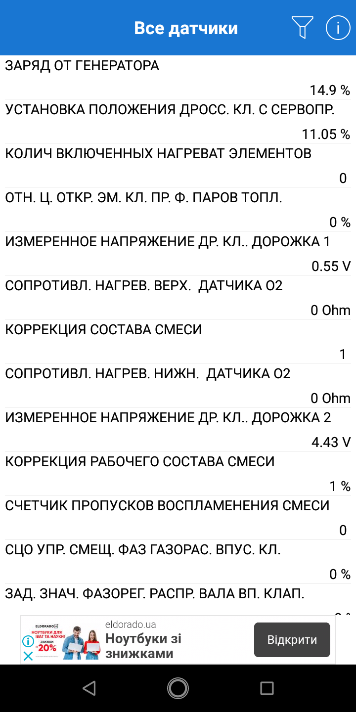

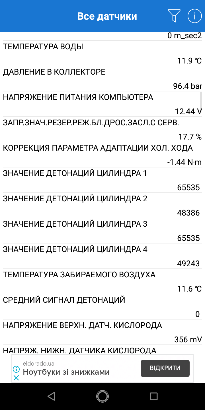

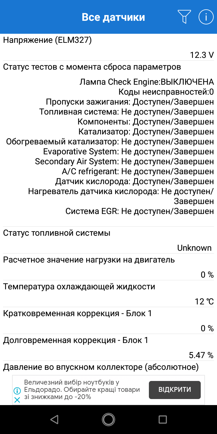

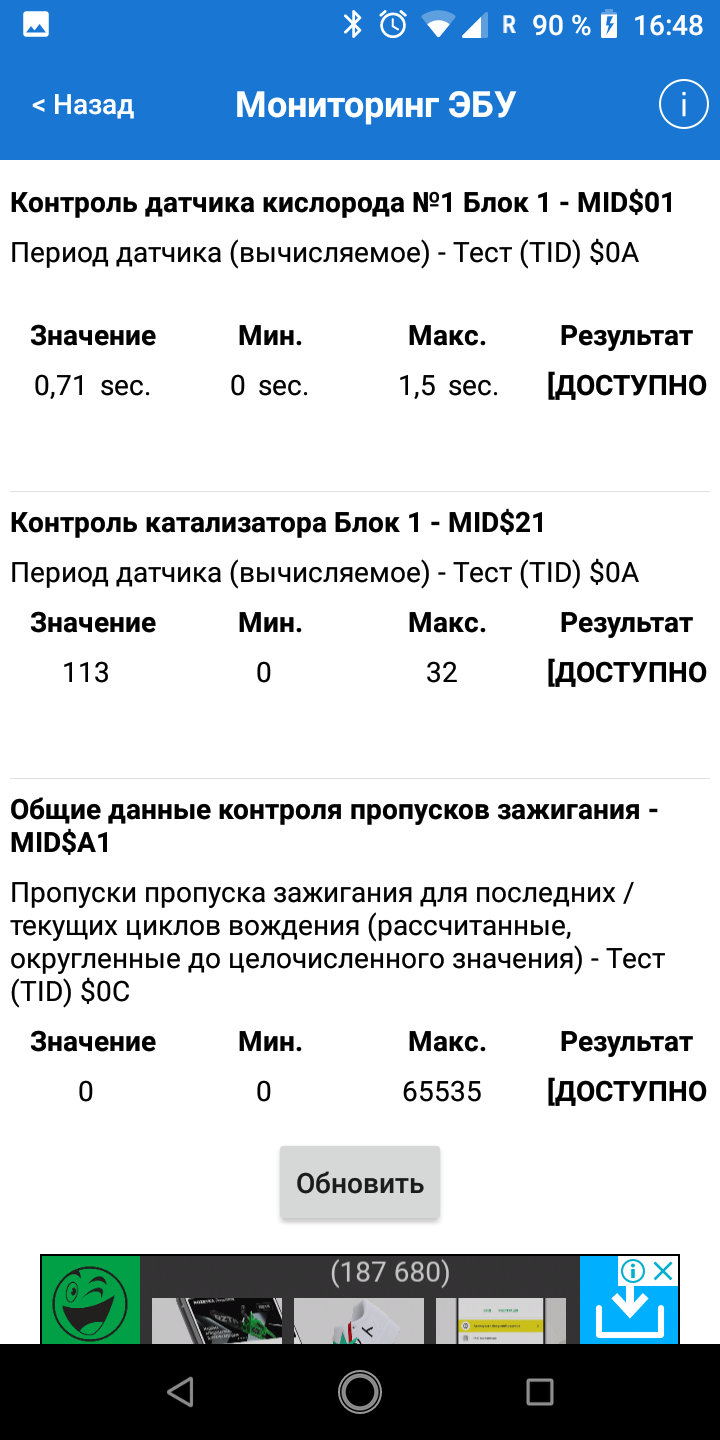

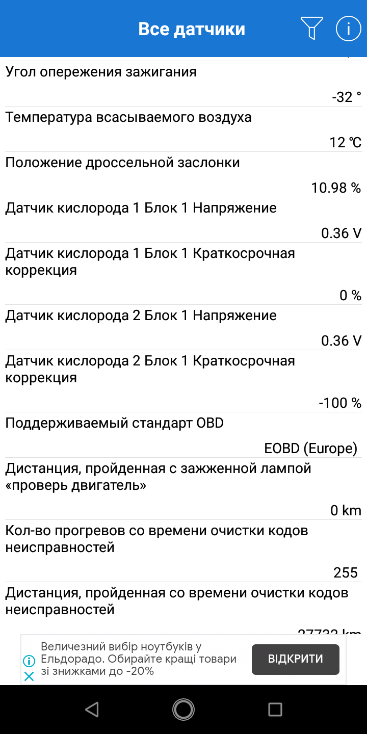

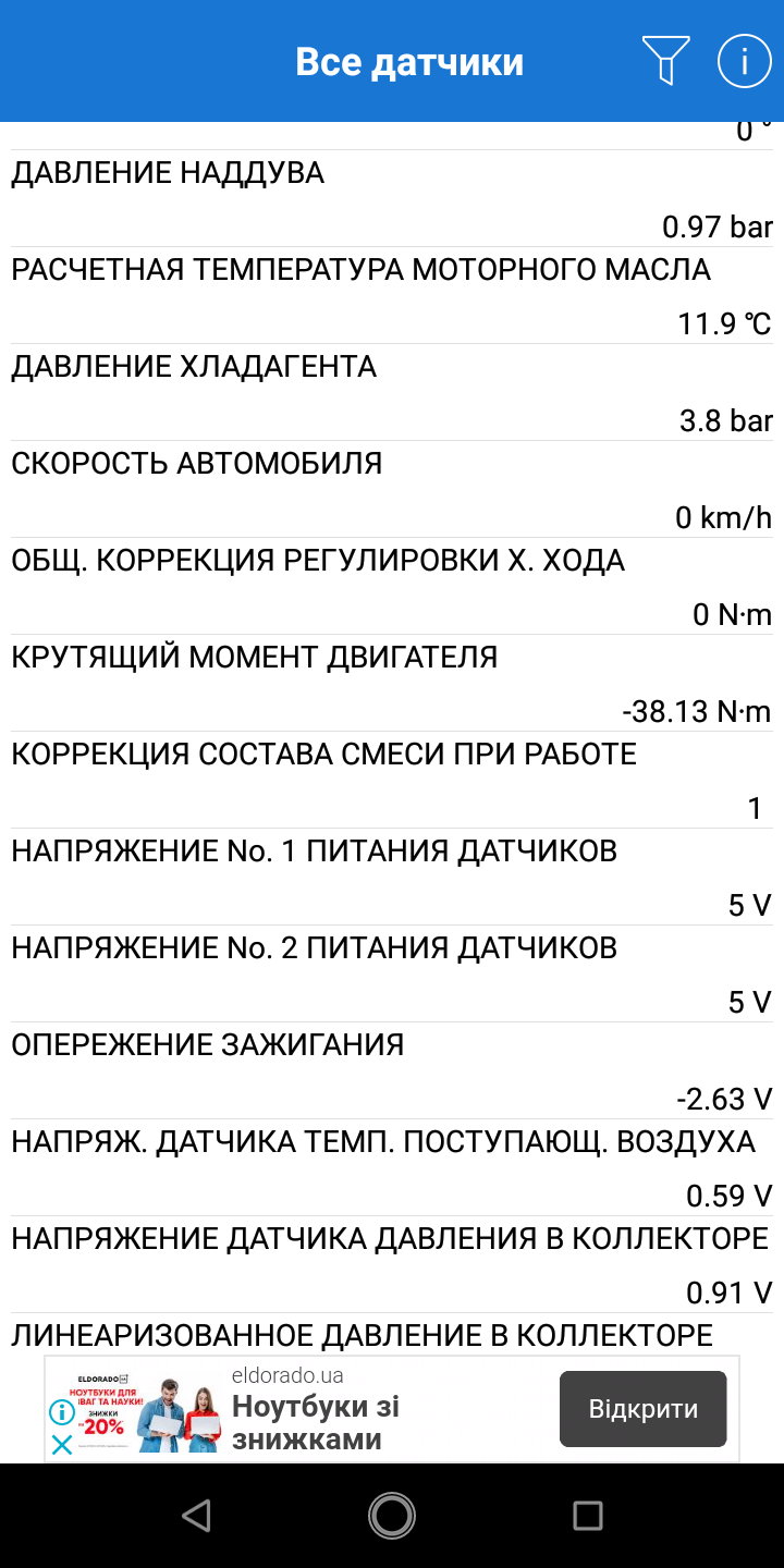

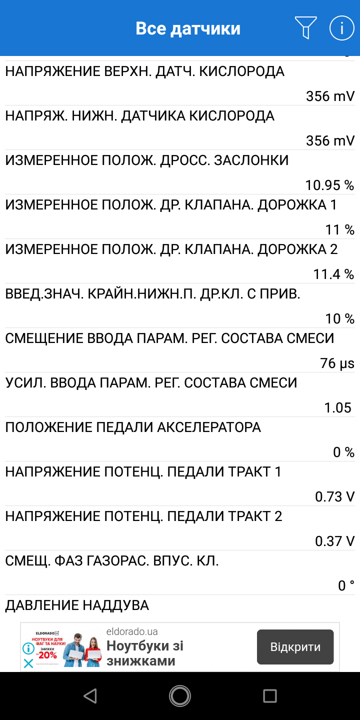

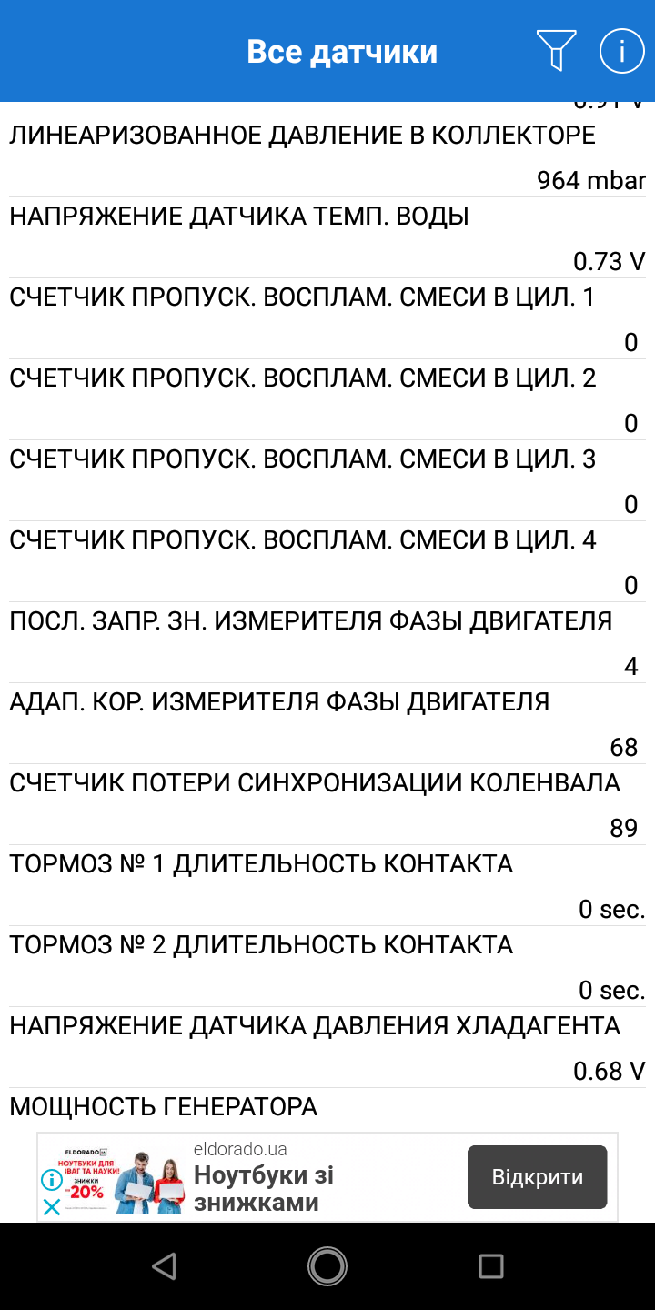

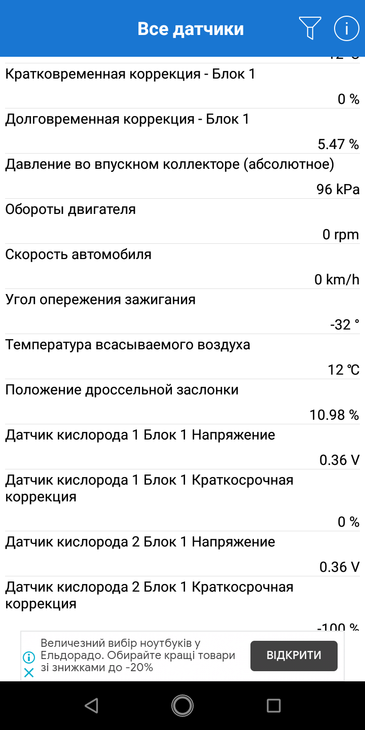

Подключил ELM327, ошибок не обнаружено, их там 0.

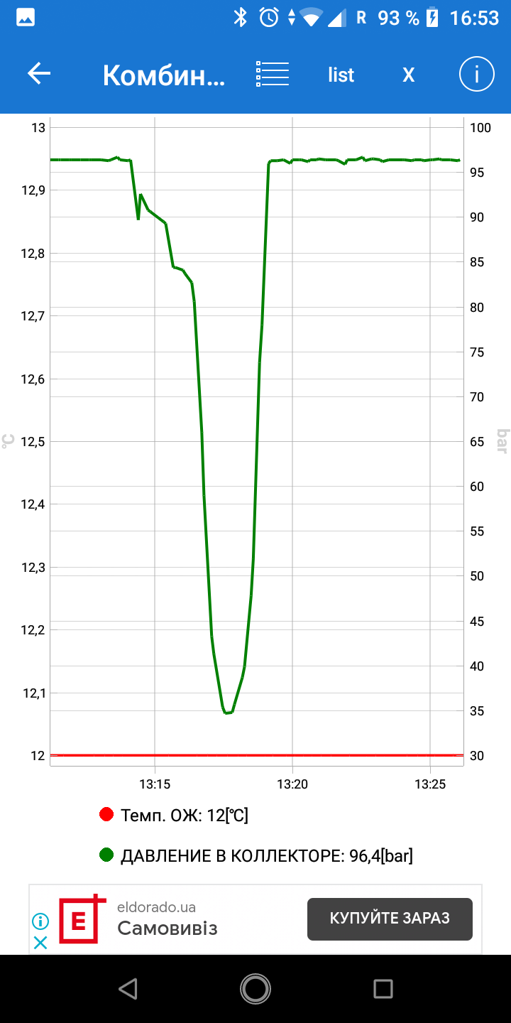

Но есть показания датчиков. Можете подсказать, нормальное ли давление во впускном коллекторе в 96кПа? Вроде нормальное должно быть 30+-3?
Возможно, что-то в прикрепленных данных на скриншотах можете сказать, что точно не нормальное? Там, где график - это попытка завестись.
