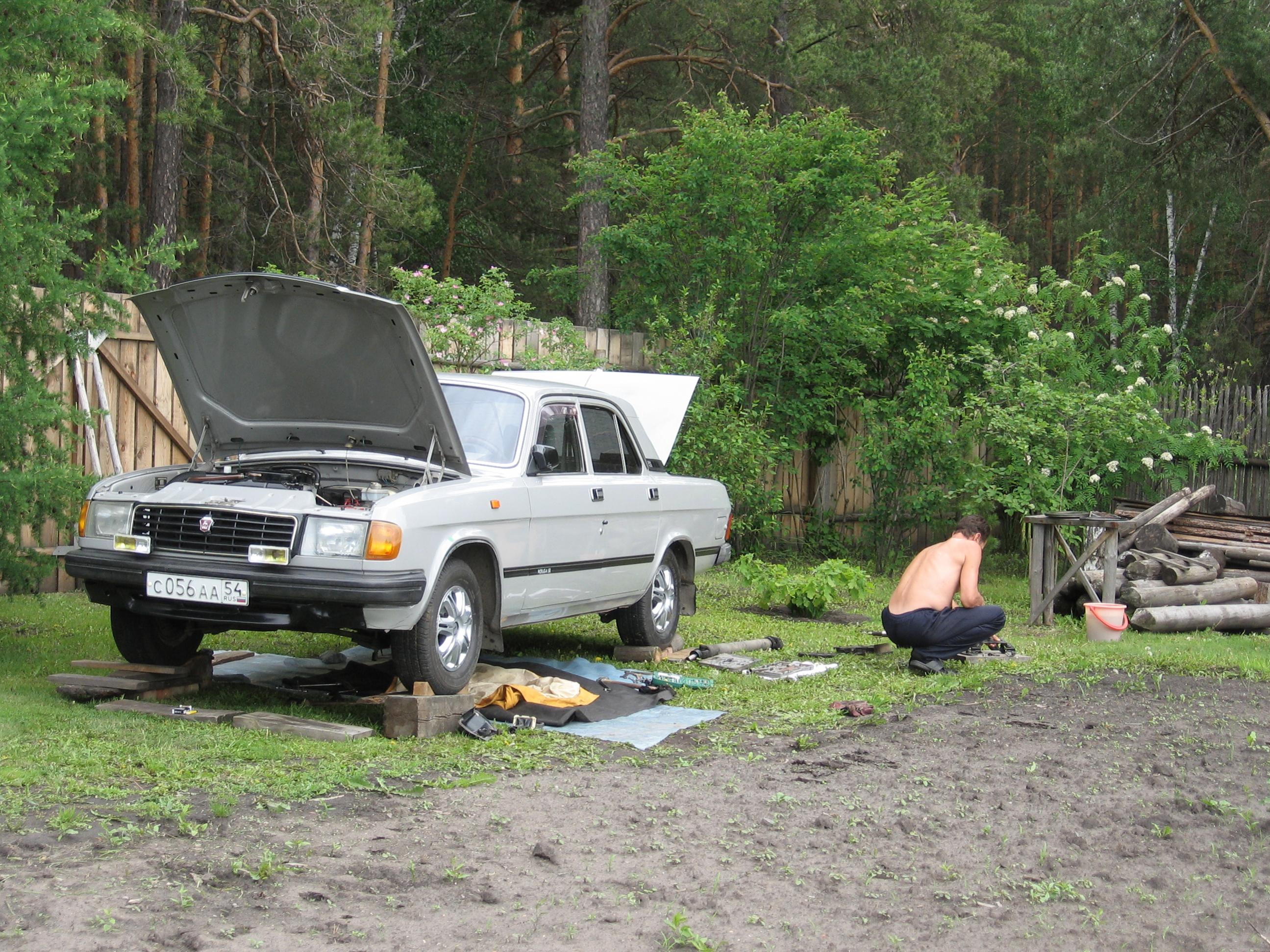

Для этого надо иметь гараж с ямой. Желательно отапливаемый. А для некоторых операций еще помощник понадобится.
Ежели зимой, то да, но не отапливаемый, а теплый. Потому как если в яму лезть, то ноги мерзнут, по законам физики. Но это в городе. А вот в деревне я выхожу из положения гораздо проще - четыре одинаковых обрезка бруса 200-го, длиной миллиметров по 300-400 и четыре метровых доски 50х200 (для того чтобы на бруски заехать, а потом убрать). Это нехитрое "приспособление" сделал после того, когда на Волге менял венец маховика. Тогда в ход пошло, что под руку попалось... Вполне нормально, места хватило. А уж после этого, когда с деревом занимался решил сделать нормальную "эстакаду" Летом на Дастере устанавливал, да подгонял всю нижнюю защиту, так брусками этими даже не пользовался, как раньше на УАЗике. Так что голь на выдумки хитра. Добавлю осенний вид места, уж очень мне нравится.
