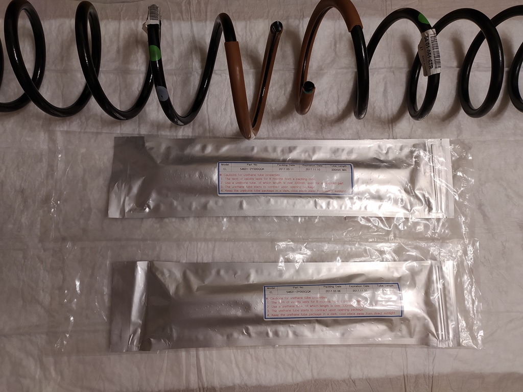

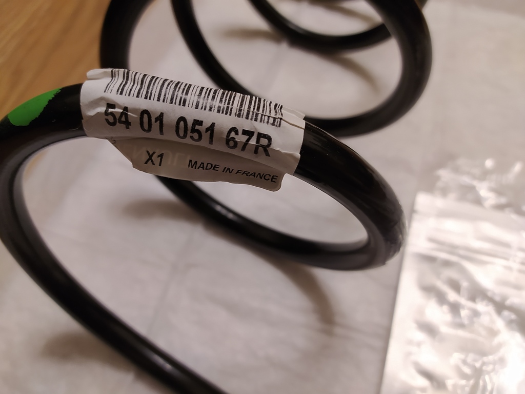

Заменил передние пружины на новые зелено/серые 540105167R.

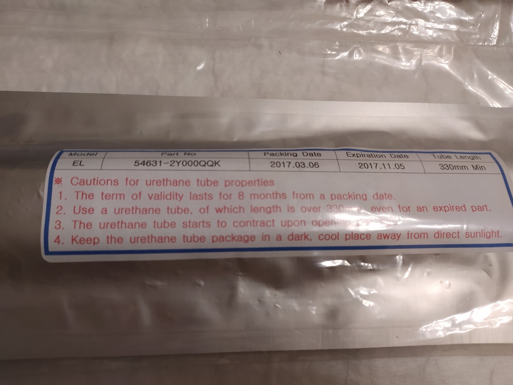

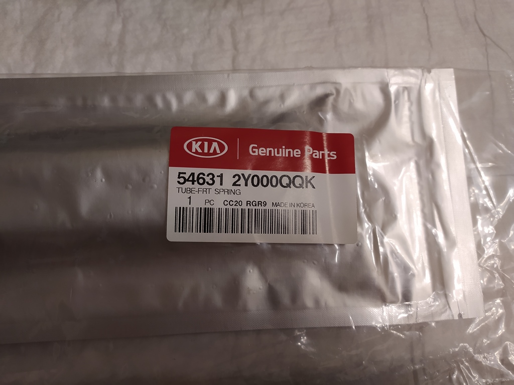

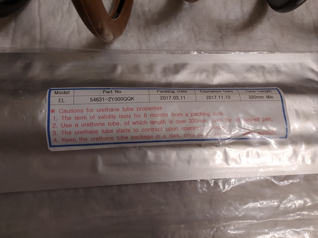

На новые пружины (и на верх, и на низ) надел трубки HYUNDAI/KIA 546312Y000QQK.
Купил 2 упаковки просрочки по 319р. за упаковку (2 трубки в каждой упаковке).
Сохли 3 дня дома. :-)
