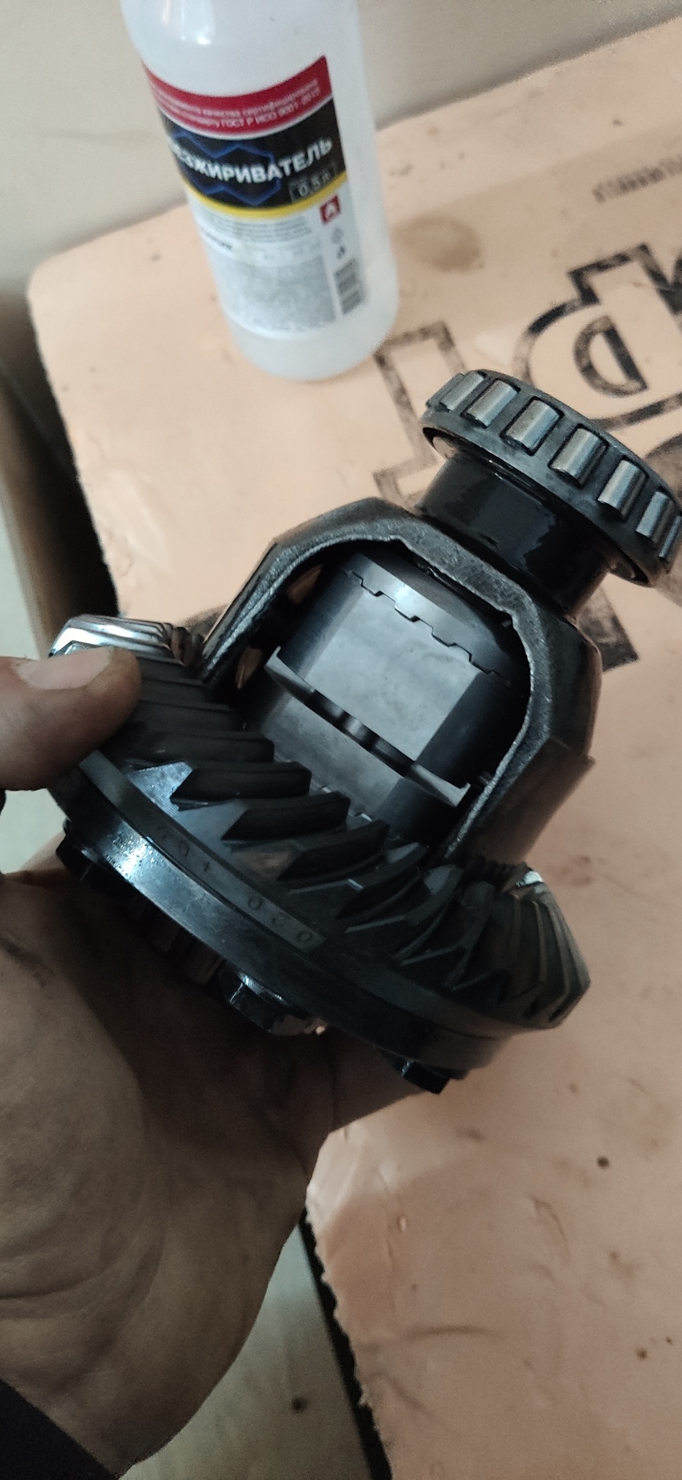

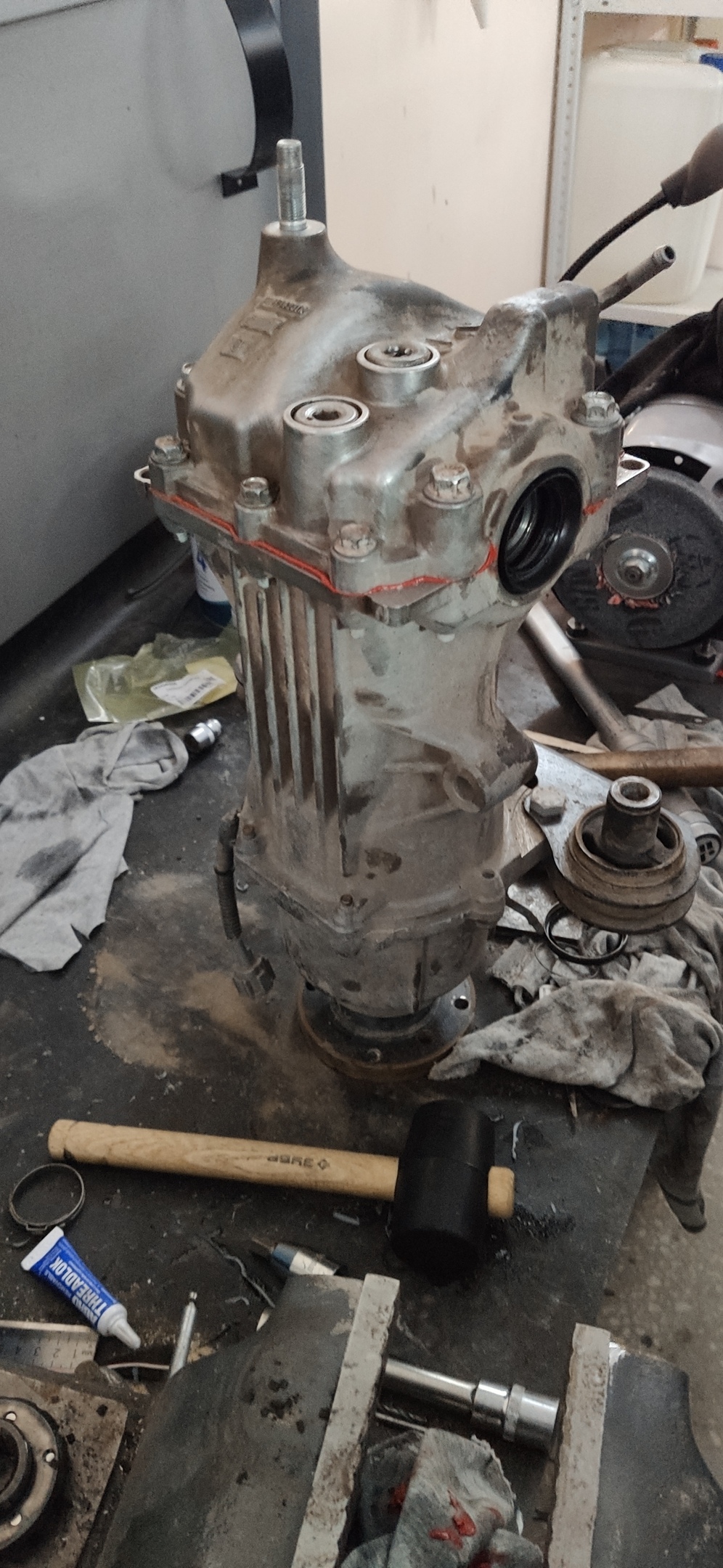

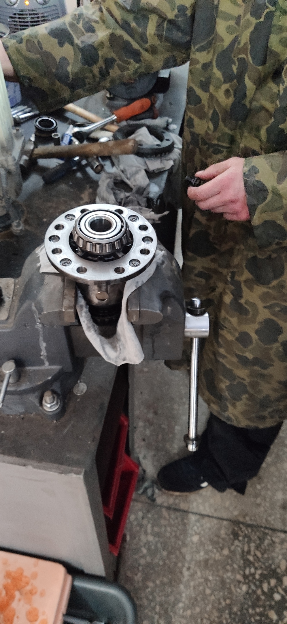

Поставили сегодня самостоятельно локрайт от КМЗ. Уже хочется сгонять затестить. Детальки залезли в корпус дифференциала как маслу и ничего напильником дорабатывать не пришлось в отличии от Иж-техно. Масло пока залил микс Neste 75W-80 GL-5 и Neste 75W-90 GL-5 в пропорции 50 на 50. Другого не было, а купить забыл. Еще сальники приводов новые поставили, т.к. на прошлом дастере один из сальников сопливить начал после установки локрайта.
