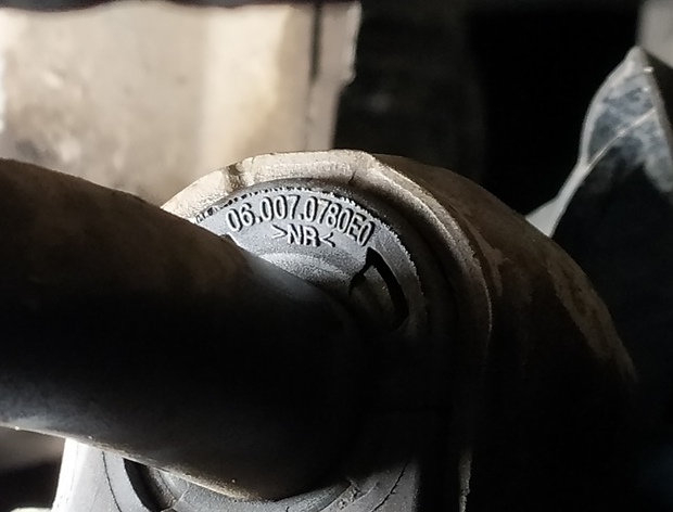

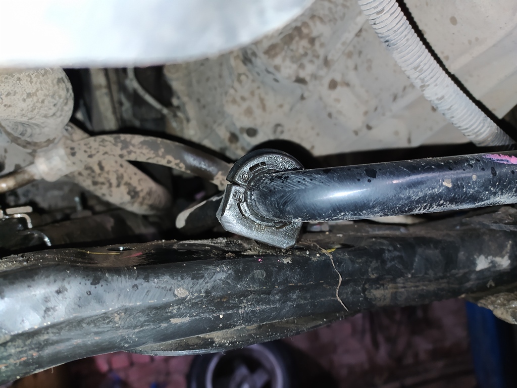

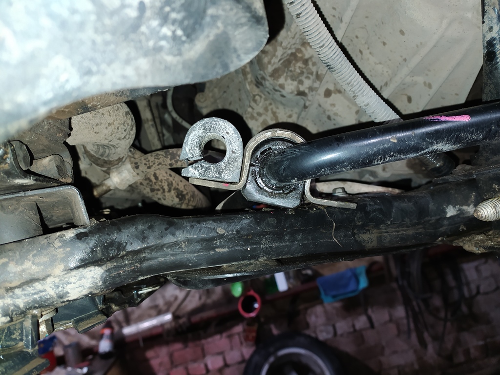

Тут, оказывается, дАвнее обсуждение!
На Дастере 2.0 4х4 март 2017 задние именно 562300111R.
А передние-то как раз и не 546114237R, а наварные на стабилизатор, состоящие из 2-х половин каждая:
верх 06.007.0780E0
низ 06.007.0780EU
Как на Каптюре, и на Аркане, похоже.
И, читая тему, понимаю, что никто с тех пор ещё ничего для наших Дастеров не придумал.
Кроме как замены на дорестайлинговый 18мм с ограничителями для сменных втулок 546114237R, либо замены на новый стабилизатор 546111180R с наварными втулками.
На второй фотке - сравнение с 546114237R, в оригинальной упаковке которого оказался Lemforder.
Хорошо, что менять не пришлось, т.к. передние втулки ещё в норме и куплены были до кучи при замене стоек/амортов/опор и т.д.
