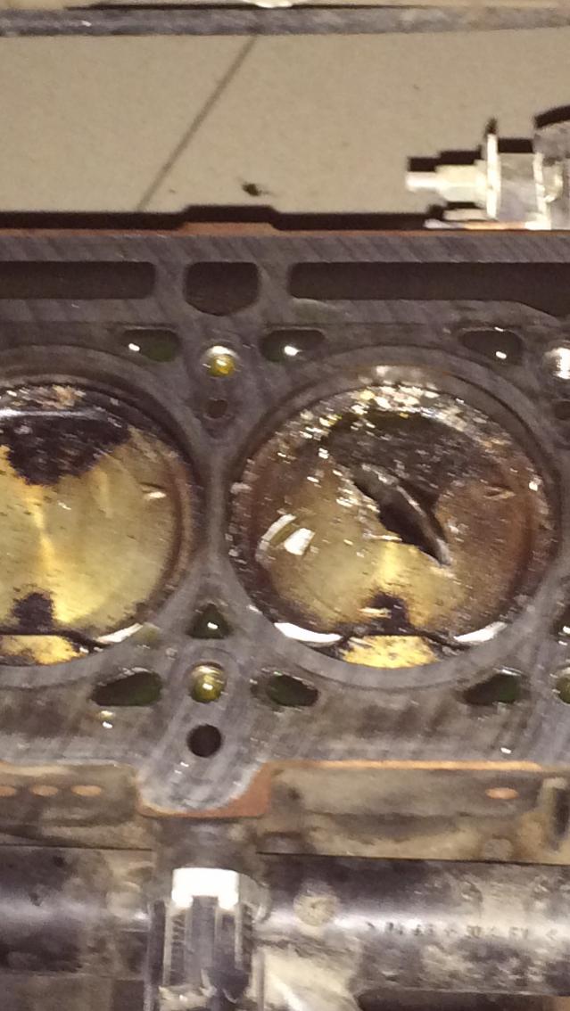

Ага похожая ситуация, диагносты тоже ошибку не могли найти, Ниссан альмера Двигатель рено 1,6 без фазика, пробег 30тыс., дилерское масло, вся символика читается на поршнях, тоже искали разъём с искрой.
Двигатель троил, дизельный звук, в какой-то момент стартер перестал проворачивать Двигатель.
Провернули с толкача на пятой передаче.
Вскрытие показало половина зависших гидриков которые походу не давали нормально открываться клапанам, а в какие-то моменты стартер не мог прокрутить Двигатель, в процессе отрыв клапана после толкача.
Так тут ещё Гарантия.
Дизельный звук всегда ведёт к не нормальной работе фаз.
