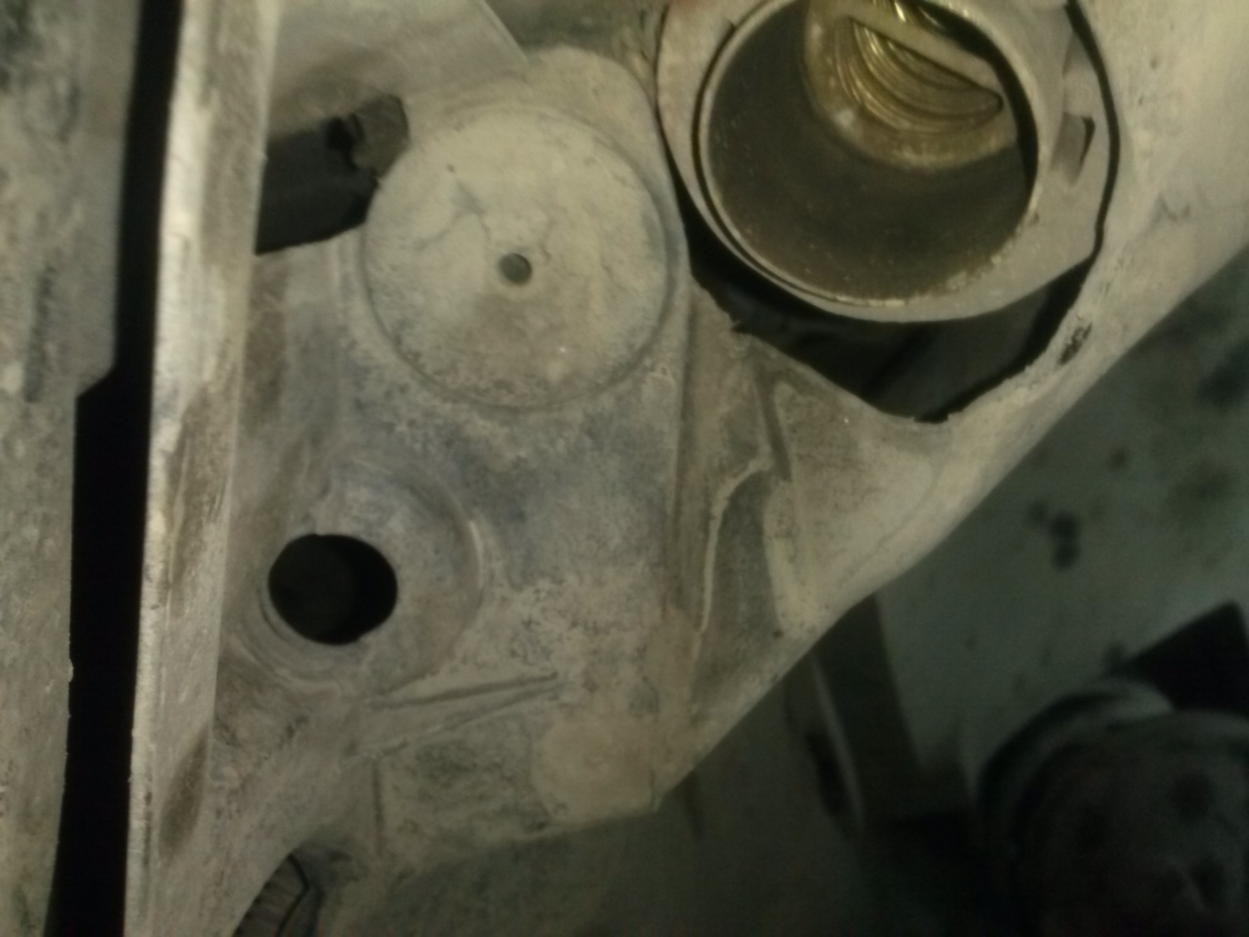

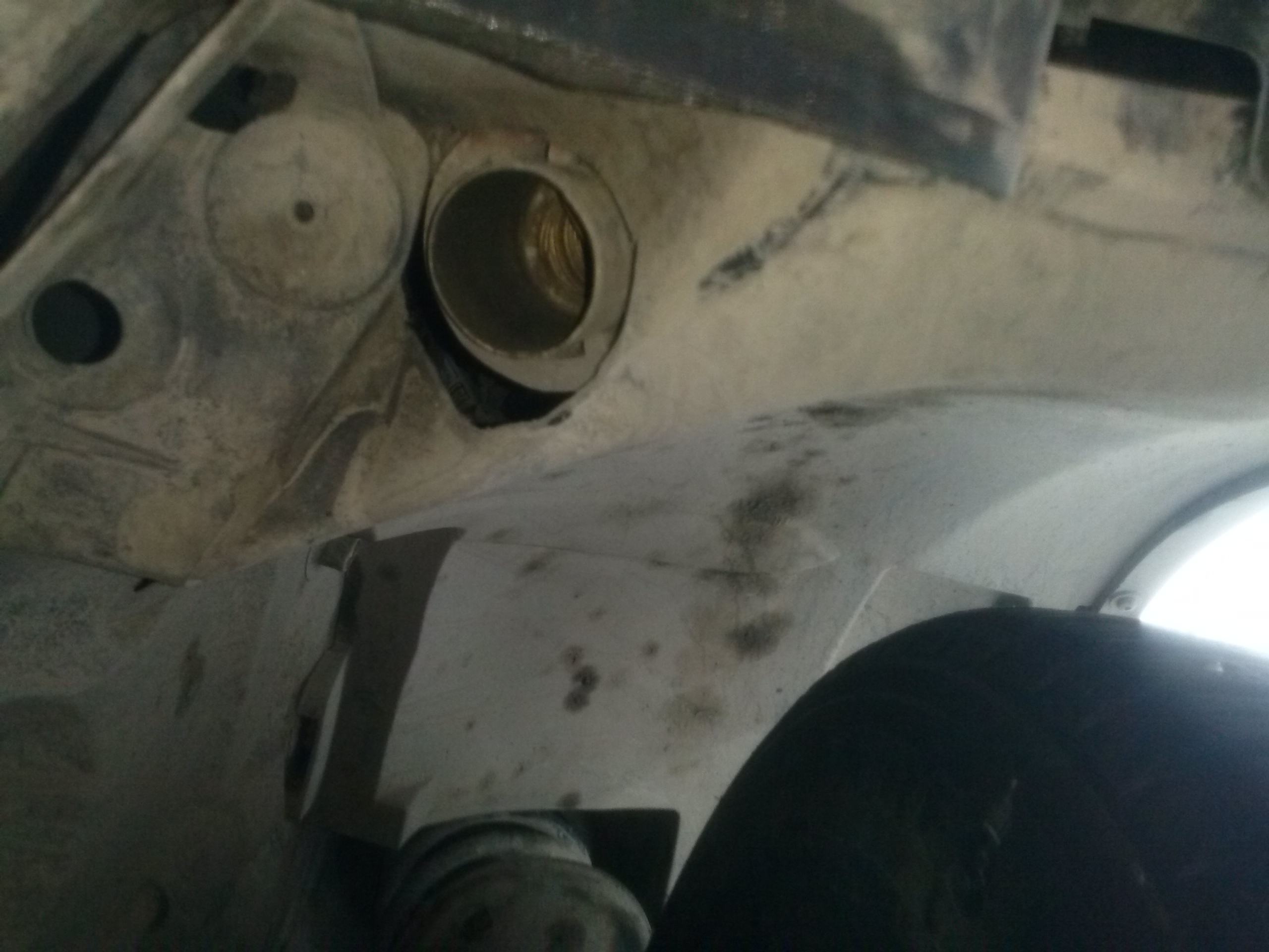

Cerber, вот что получилось. Качество не ахти, но понять можно

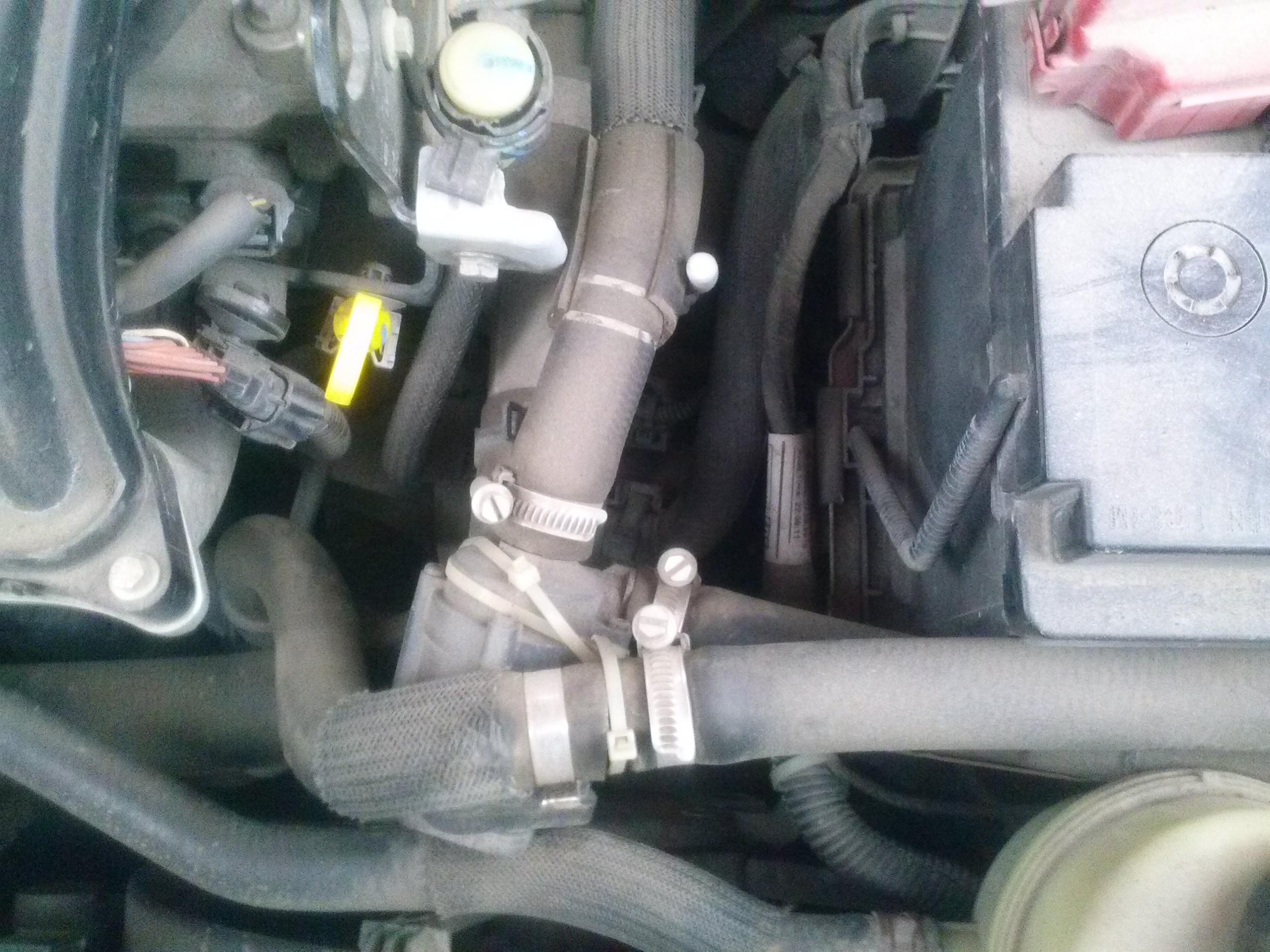

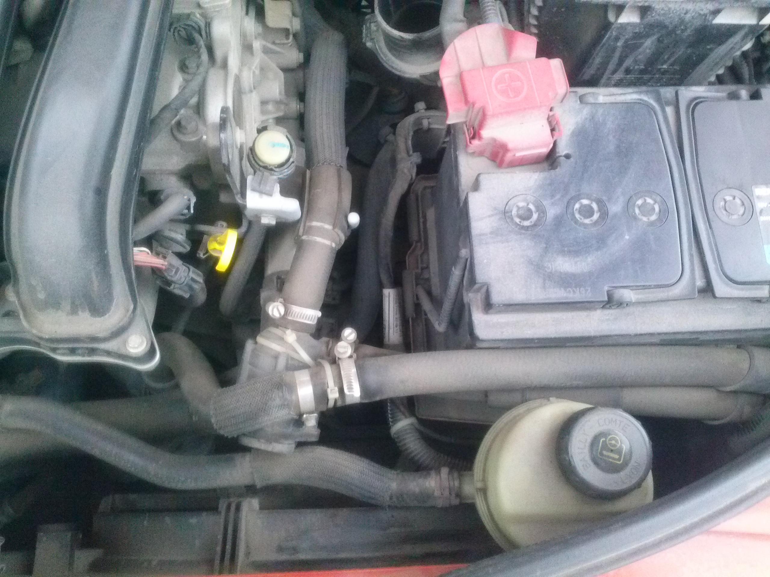

Ставили в автосалоне, потом я за ними переделывал(про это писал ранее). Шланг, который выше помпы, изначально был снизу и пережат, так получилось лучше всего, хоть он и завернут немного винтом.

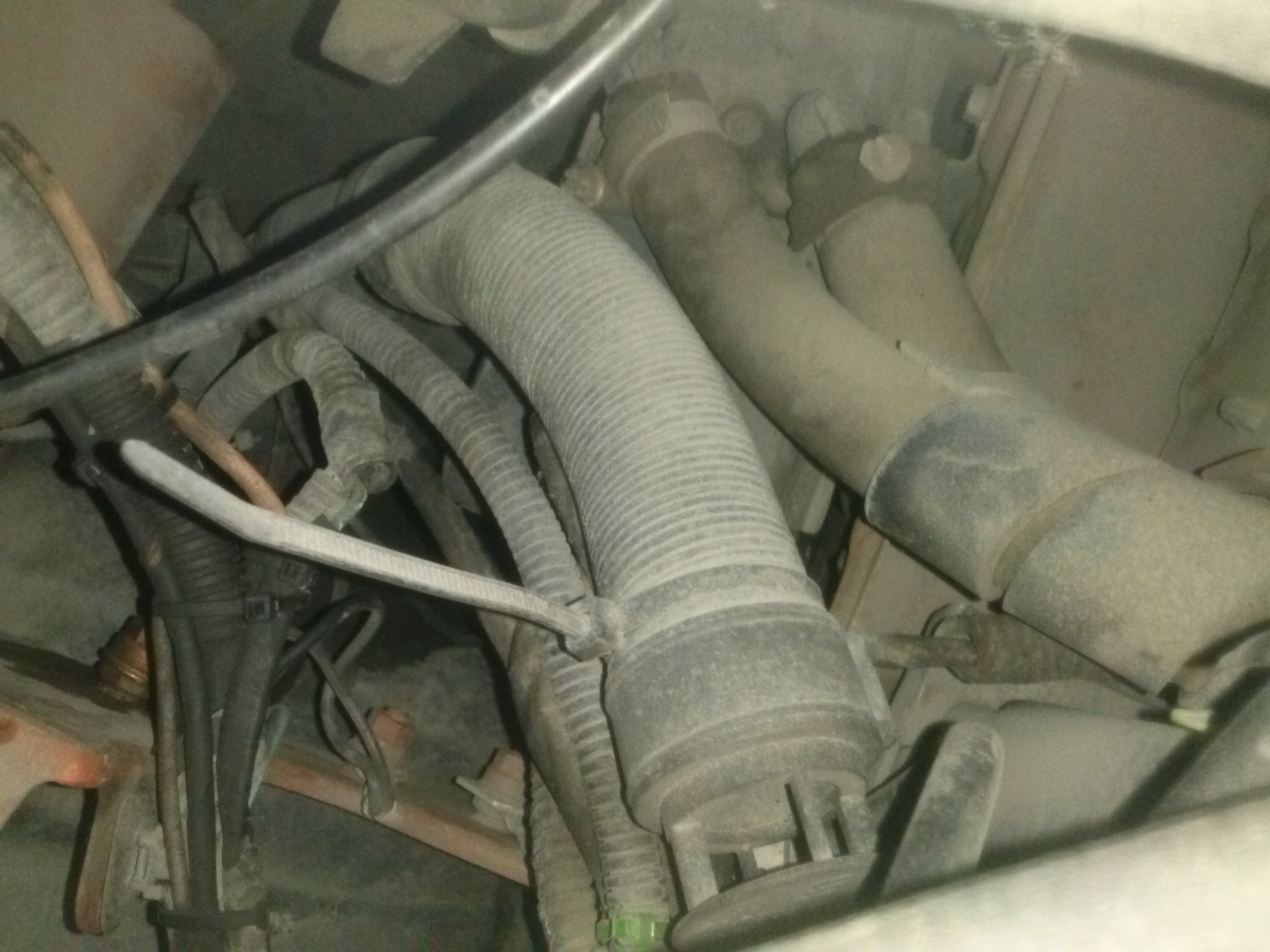

Сам подогреватель сложно сфотографировать, получилось как получилось. Но видно, что он под фарой, за усилителем бампера, кронштейн прикручен к лонжерону. Когда снимешь бампер, по месту прикинешь.
Отверстие под выхлоп получилось впритык(сохранил крепление клипсой), но за 1.5 зимы проблем не было. Гофрированную трубку выхлопа пришлось удлинить: сделал и одел сверху трубку из нержавейки, на одном конце сделал пропилы и стянул хомутом, а на другой одел резиновое кольцо из комплекта. Это кольцо зафиксировал на ушке под клипсу проволокой(кронштейн потом сделал, но и так держится хорошо и ставить его не стал).
