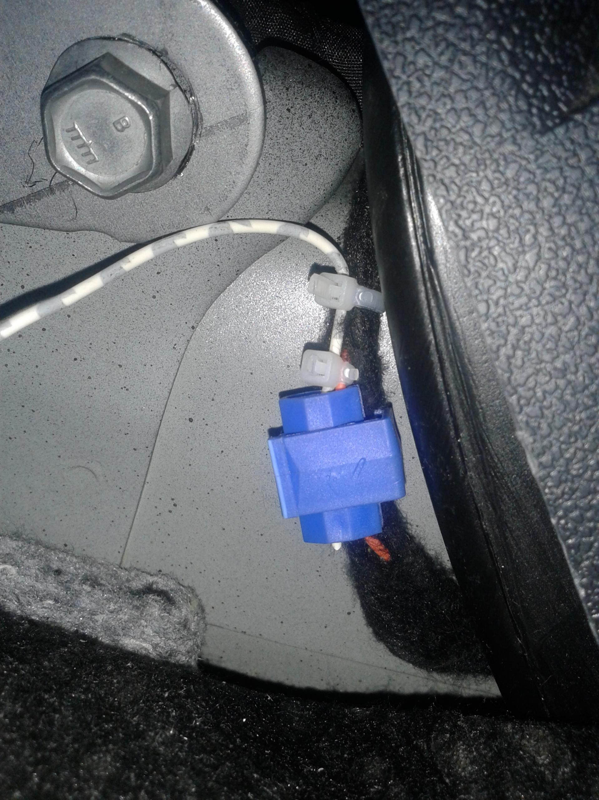

Всё есть на крышке бачка с тормозухой
Там один контакт на массе, а второй который тебе нужен, он садится на массу при поднятии ручника

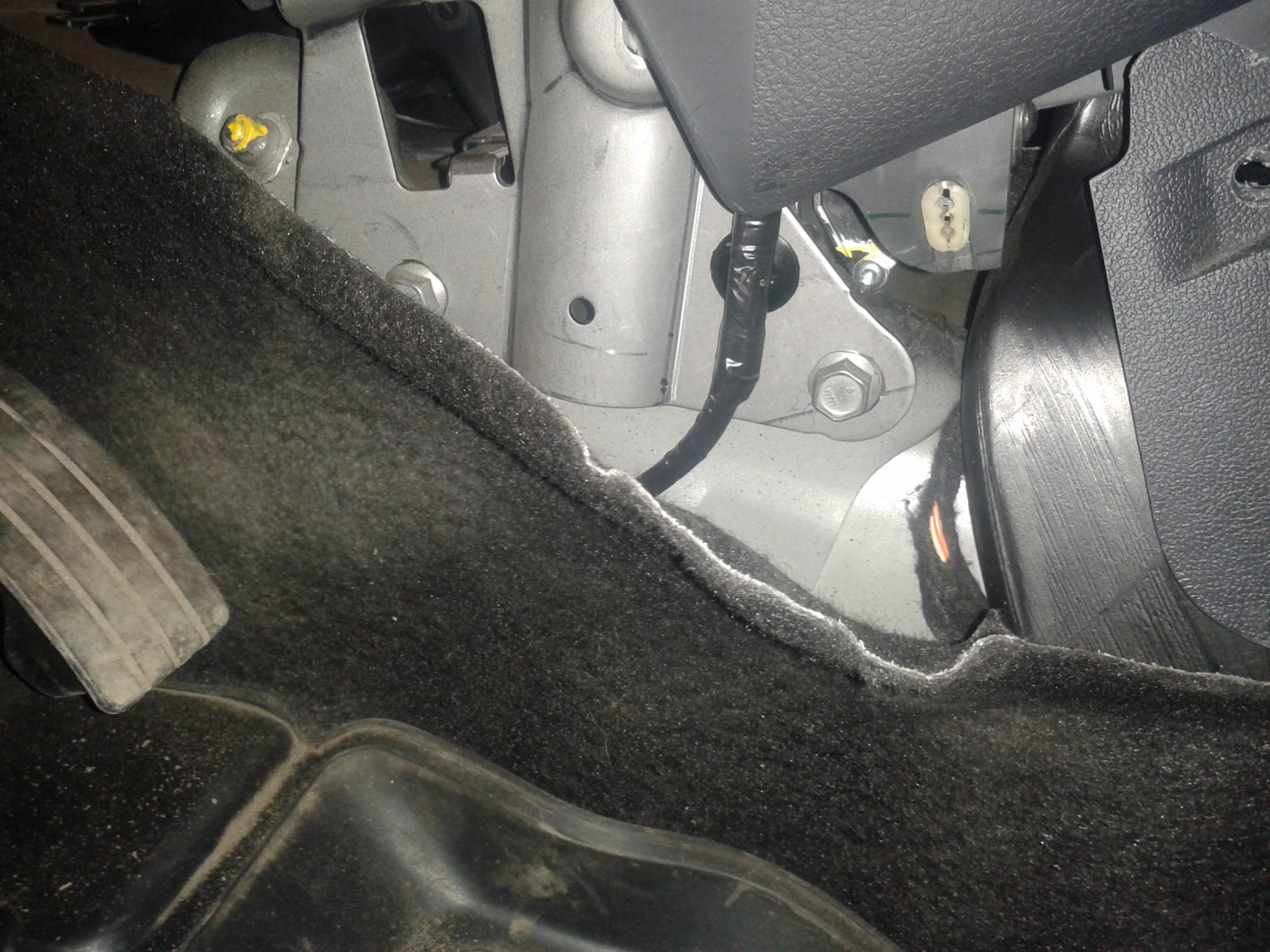

Так точно, если мне не изменяет память, то к ручнику идёт провод оранжевый. К нему я подключался в салоне, под обивкой на тоннеле, где водительское кресло. Вон на снимке оранжевый виднеется.
