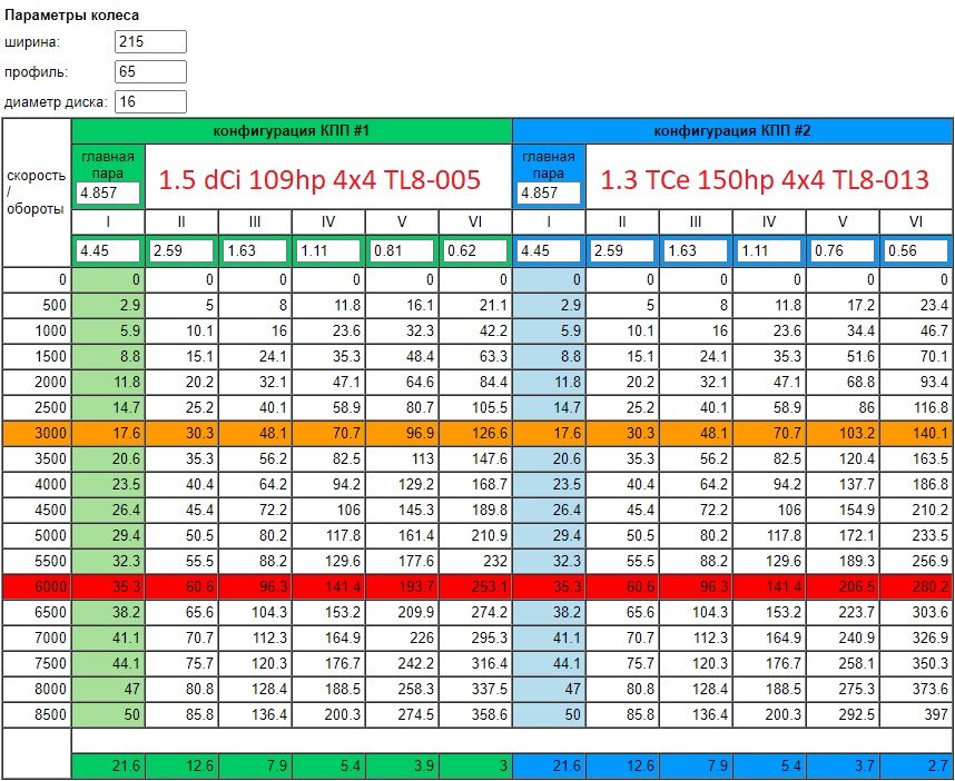

Если воткнуть в дизельную коробку кое-какие запчасти от новой TL8 с индексом 013, которая будет на новых Дастерах с турбо 1.3л мотором, то появится сильная экономия на трассе. Только при обгонах будет скорее всего овощ, да и на пониженную не перейти т.к. дизель не крутится толком.
Пятая и шестая передачи у этой новой коробки самые длинные среди всех коробок семейства TL8.
