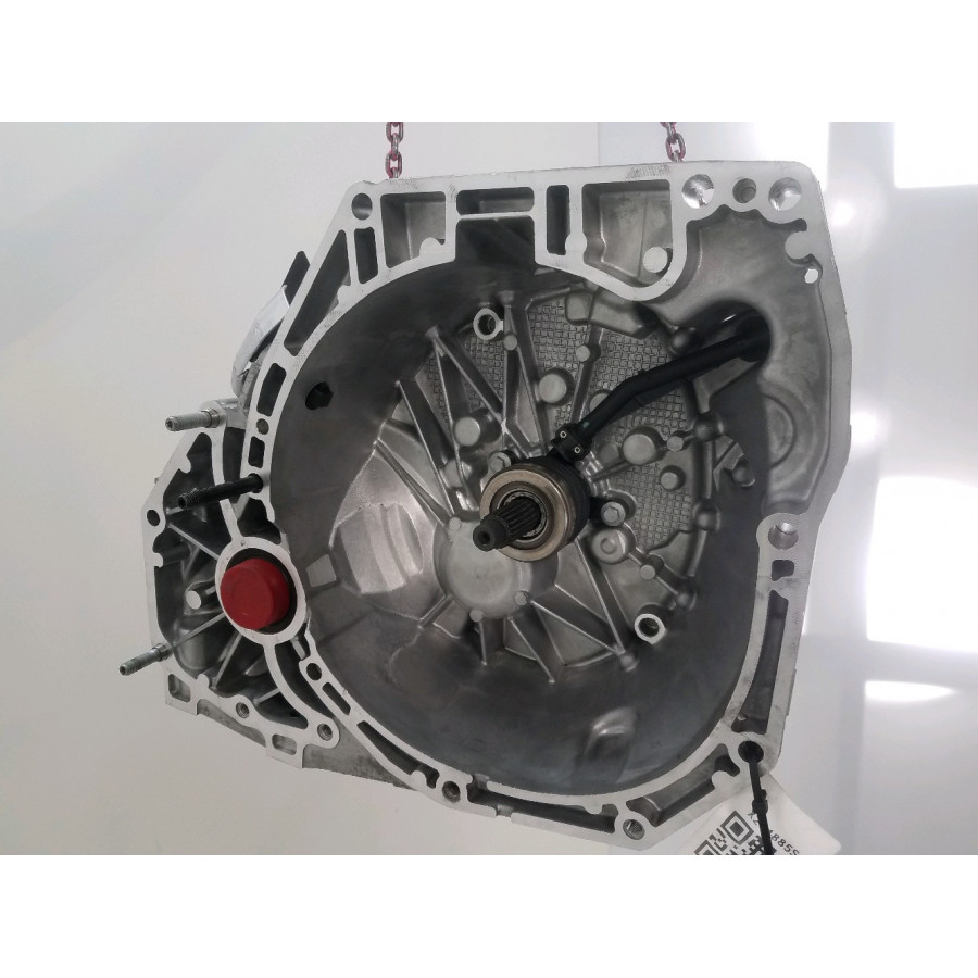

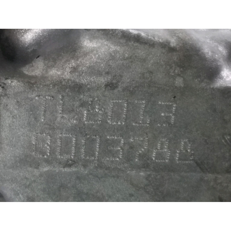

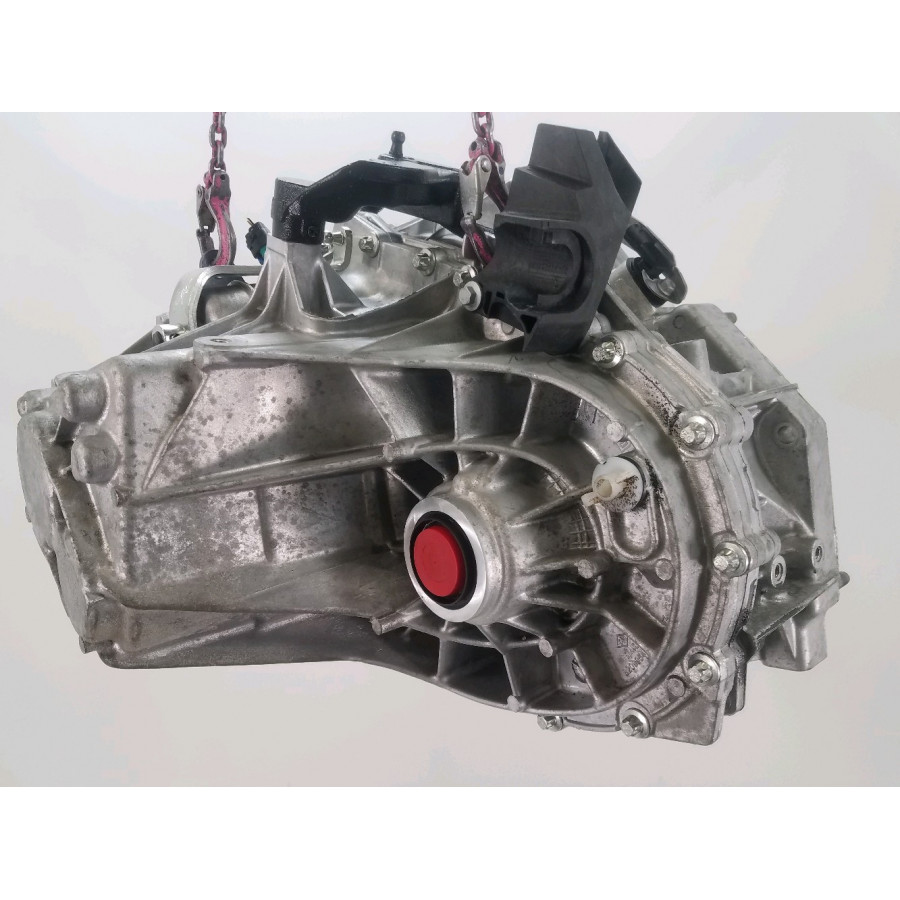

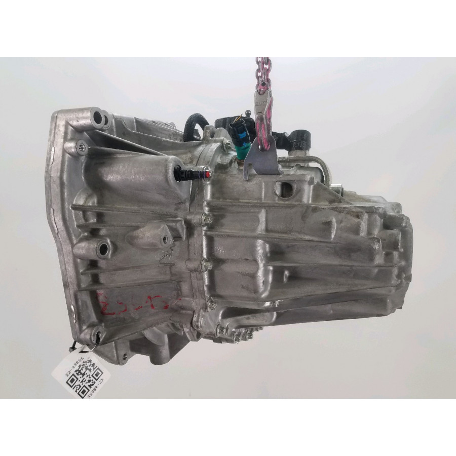

Вот так выглядит мкпп TL8 с индексом 013 для H5Ht 1.3л. Колокол свой специальный для нового ДВС, поэтому на другие моторы Дастера он не встанет. Только внутрянку перекидывать в свой корпус. Кстати если кто не знал, то на каждый двигатель Дастера идёт свой собственный колокол мкпп. Лишь у K9K с K4M они, по-моему, одинаковые.
