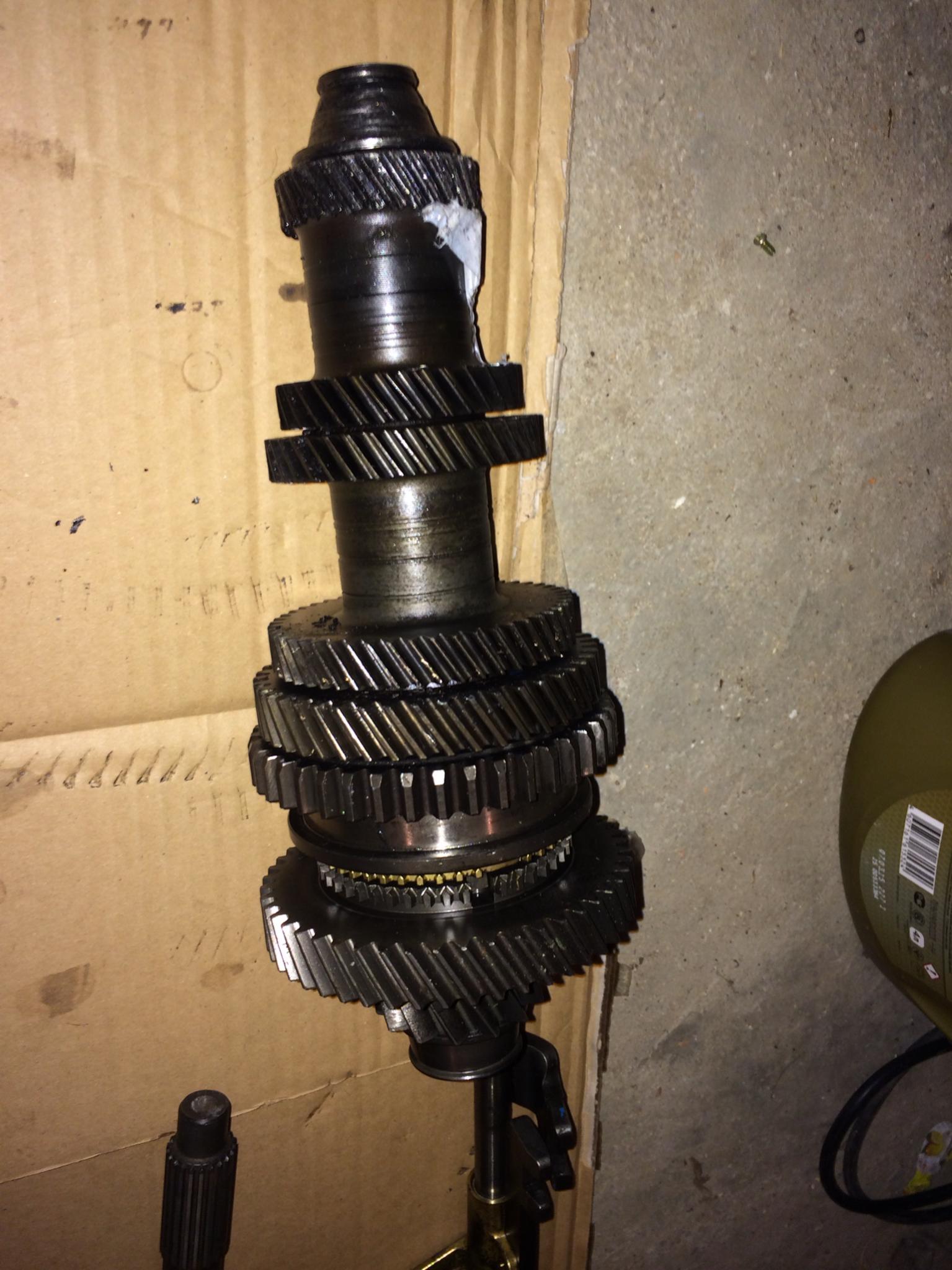

Вот так выглядит мкпп TL8 с индексом 013 для H5Ht 1.3л. Колокол свой специальный для нового ДВС, поэтому на другие моторы Дастера он не встанет. Только внутрянку перекидывать в свой корпус. Кстати если кто не знал, то на каждый двигатель Дастера идёт свой собственный колокол мкпп. Лишь у K9K с K4M они, по-моему, одинаковые.
F4R 2.0 колокол один в один как на дизеле и т.д. TL4-TL8, платформы крепления к двигателю разные.

Эта таблица не для TL8. Разве там внутрянка такая же?
Так нижние три строчки TL8 две бензином и Дизель.
Я смотрел от хеча рски Мегана шестерни 5-6ю, а поставил полностью от дизеля.
У Мегана были паленые 5-6я колокол одинаковый.
Вытекло масло у него, страдают кака раз 5-6.
Вот пострадавший Вал от коробки рски и блок шестерен 5-6 посинели
