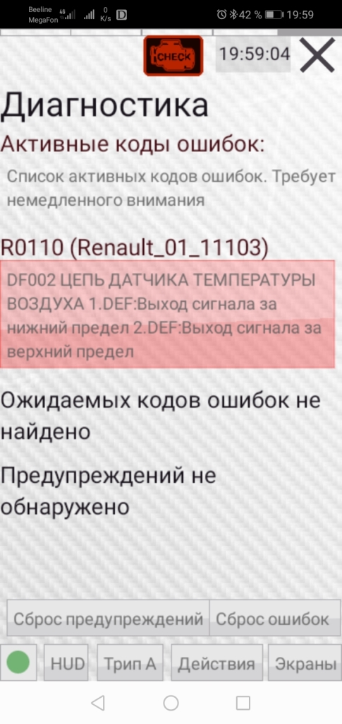

По совету Уважаемого Morze701 решил на скорую руку хотя бы без клипа а Hobdrivoм замерить давление при прокрутке .
Поймал момент когда задержка при прокрутке порядка 10 сек. Давление набирает практически за 1-2 сек до 305 ,температура топлива 40,температура двигателя 40. Но самое главное поймал ошибку по запредельному низкому или высокому значению температуры всасываемого воздуха, цепь датчика температуры воздуха.

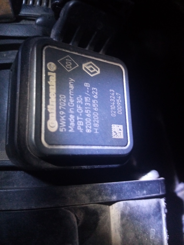

После сброса выскакивает снова, проверил разъем все в норме завтра поеду покупать, я так понимаю что только замена в моем случае.
