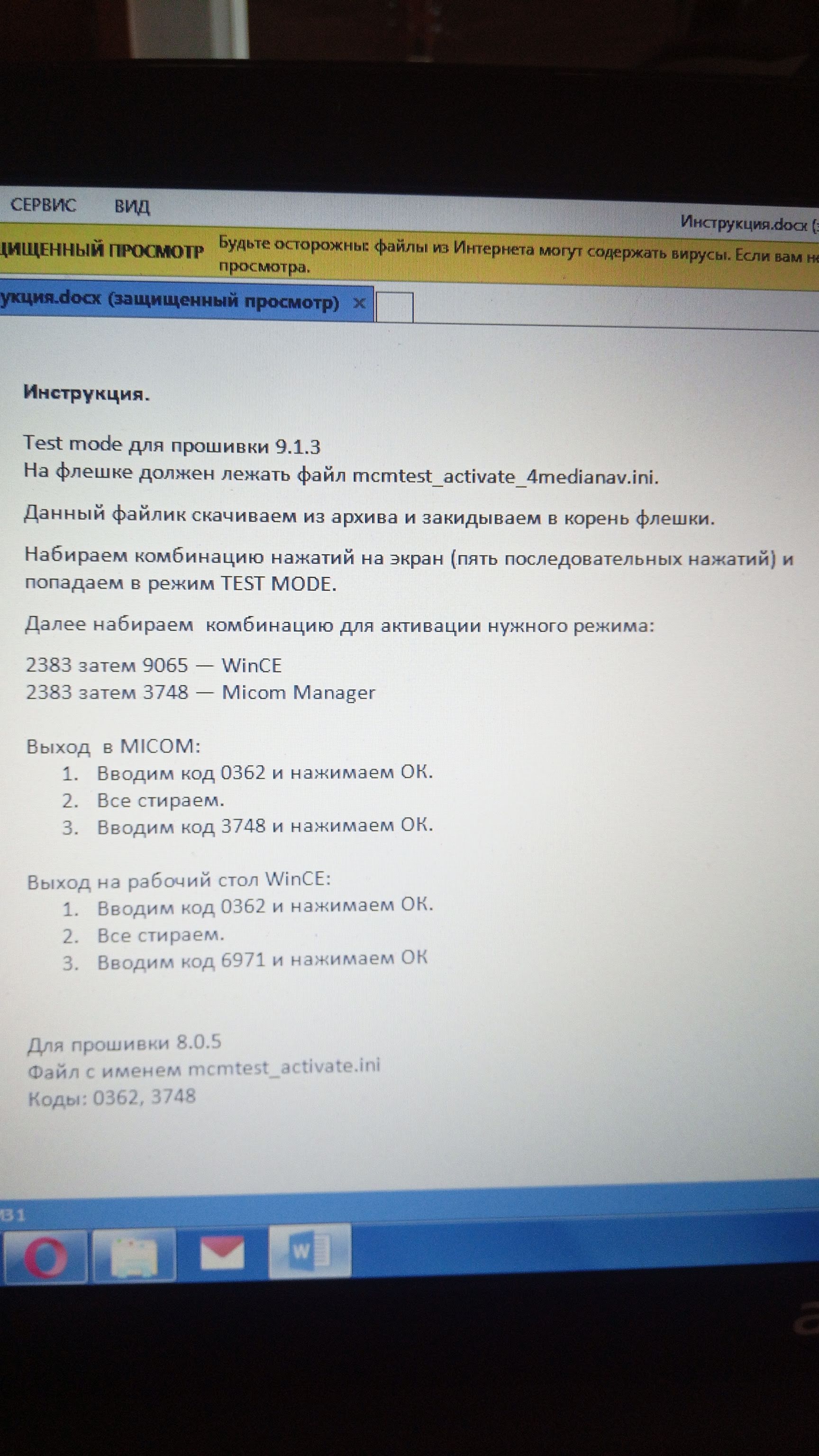

Сообщение от Ю-Питер Посмотреть сообщение
Доброго времени.
Не могу зайти в Микон тест. Не принимает коды 2383 и 3748. Пишет неверный пин код. На флешку скидывал такой файл "mcmtest_activate.ini". Версия тоже 9.1.3. В чем может быть причина?
Просто актив не подошёл мне, нужно прописать как я говорил. Кода мне подошли для 9.1.3. внимательней может пиши
