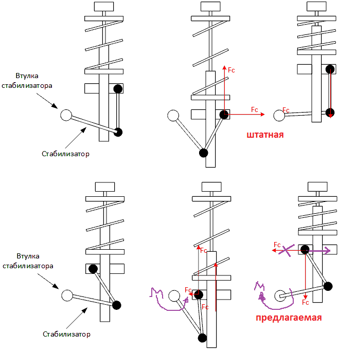

я:
Ну если в приведенных (по ссылке) рисунках геометрия соответствует действительности.
Постулаты:
Стабилизатор передает M (момент).
Если машина загружена/стоит/едет по ровному M=0
Если есть перекос нагрузки, Моменты {на сжатой (левой/правой) и растянутой (правой/левой)} равны друг другу.
Вывод: хрен редьки слаще, так как в оригинальной схеме изгибающая сила (горизонтальная) приходится на большую длину стойки, соответственно момент гнущий амортизатор — больше.
Шток (Ф20мм) действительно гнется, использовал в качестве "скалки" на токарном из потекшего родного = прогиб ~1mm. Не считая упругой деформации!
Может все таки ну его на фиг (задний стаб + тяги)?
