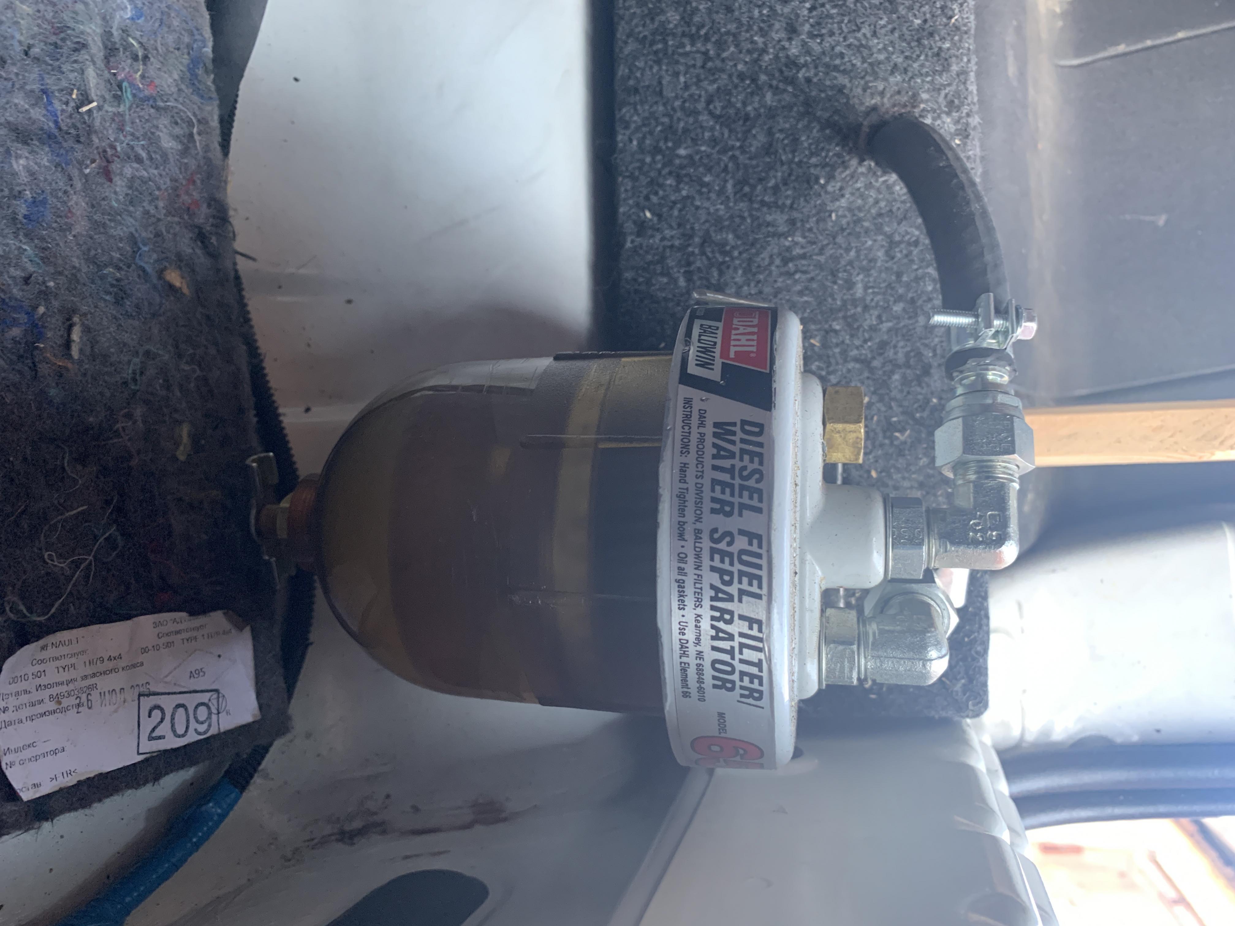

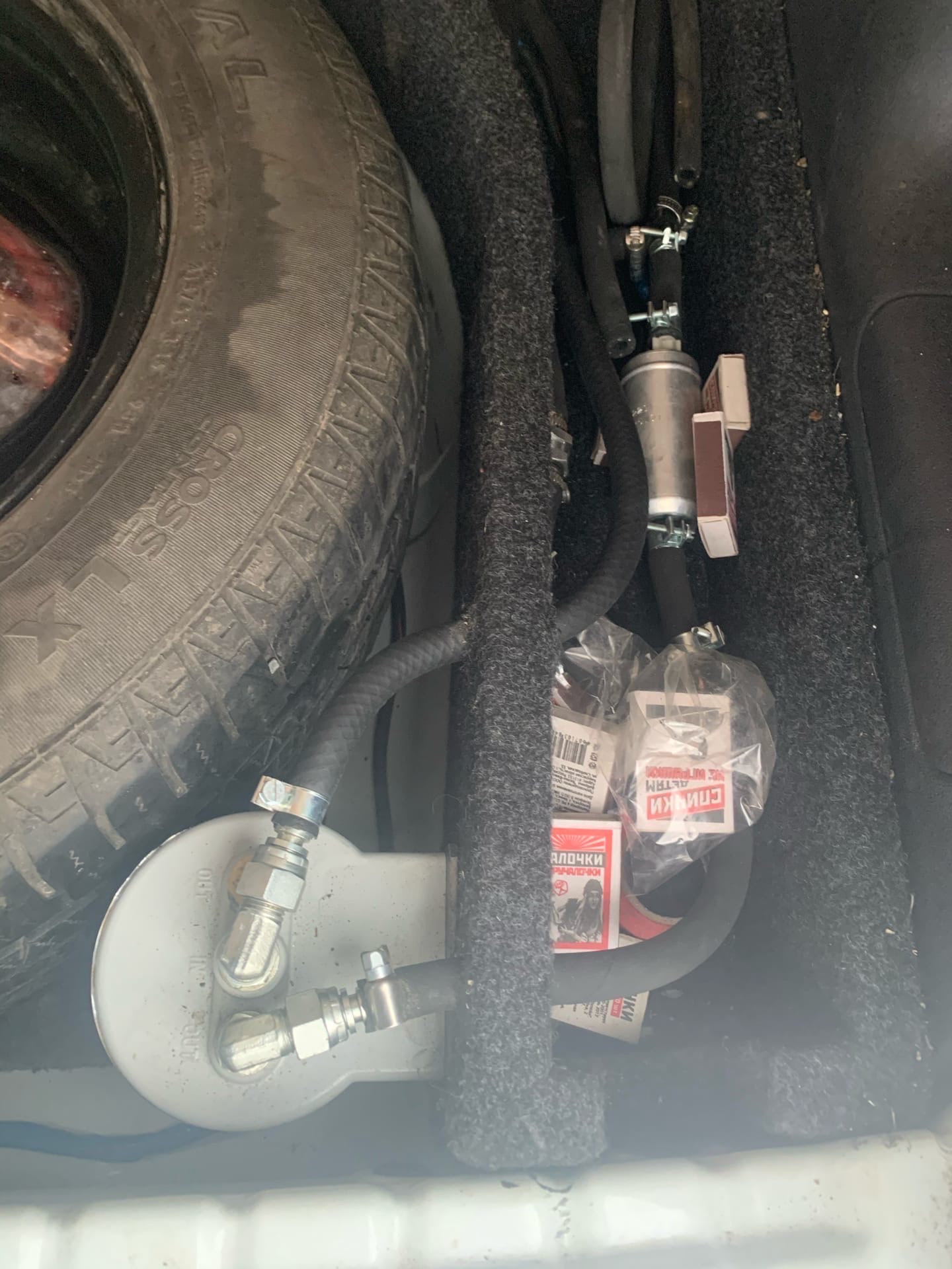

В группе в "Контакте" поделились информацией по установке и разрешили опубликовать:
Доброго дня всем. Владельцам дизелей.
По многочисленным просьбам рассказываю как решил для себя вопросы:
-наличия пузырьков в топливной системе. Для нас это зло которое убивает тнвд ( объяснять почему не буду смотрите мат часть)
- проблемы голодания двигателя на оборотах от 1000 до 2000.
-снижения тяги при выходе из строя одного из многочисленных соединений в топливной на пути от бака до двигателя. Их беда в том что они не рассчитаны на отрицательное давление и плохо его держат. Хотя при положительном проблем нет и работать они могут очень долго и надежно.
- стоимость нашего фильтра весьма высока ( я не пользуюсь аналогами принципиально). В среднем меняю его на пробеге в 16 т ( при каждой замене масла). В систему установлен дополнительный фильтр сепаратор ( никакого али и прочих помоек) немецкого производителя. Позволяет визуально контролировать степень загрязнения обоих фильтров, дополнительно фильтровать грязь перед подачей его на основной фильтр. В случае если заправился грязным топливом достаточно сменить только его ( цена картриджа 600 р).
Но ничего не проходит даром! Дополнительный фильтр, это дополнительное сопротивление в системе и нагрузка на тнвд при его загрязнении.
Для решения этой проблемы
Сначала был установлен мановакуумметр для контроля загрязнения по итогам замеров определялась степень загрязнения фильтров. А не на глаз и цвет ( это как расстояние мерить в попугаях а температуру в кубиках)
Потом поизучав мат часть и историю откуда взялся наш двигатель понял что лягушатники выкинули от туда нужную деталь. Пообщавшись с грамотными ребятами с Ниссановского форума. Установил в систему подкачивающий насос.
Что это дало;
- вопросов с пузырьками больше нет, как и нет потери мощности по их вине а она есть ее видно на диностенде.
- частоту смены фильтров удалось изменить именно изменить а не увеличить и не уменьшить. Теперь по прибору можно судить о степени его загрязнения.
-значительно снизилась нагрузка на тнвд
- убрана проблема его голодания.
