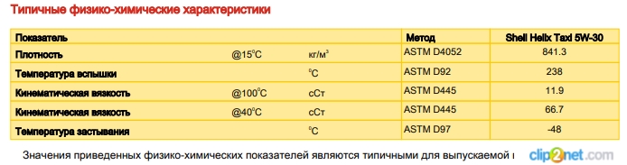

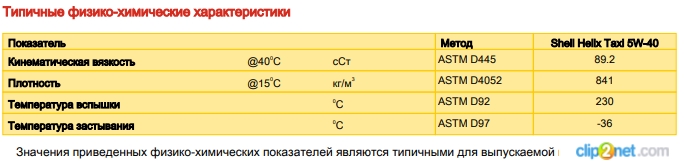

без проверки тружно сказать на оил клабе пишут что скорее всего HX8=HX Taxi. Шелл охватывает все ценовые нишы, продает одно и тоже масло под разными этикетками.
но на зиму конечно HX Taxi 5W-40 не зальешь, слишком высокая температура застывания, минус 36 всего. если только на югах где то. а вот у HX Taxi 5W-40 уже неплохо минус 48, но я30-ку не лью себе.
