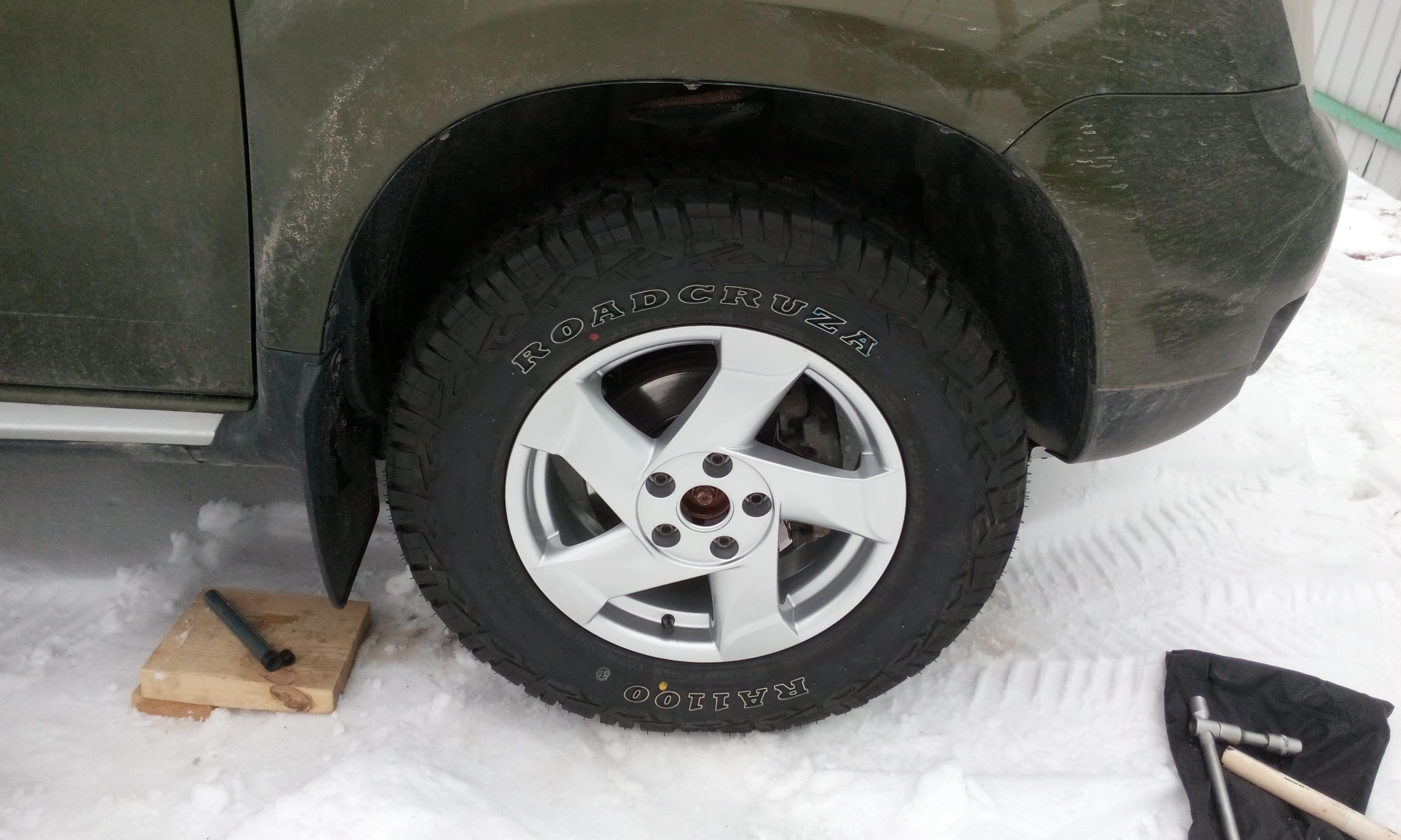

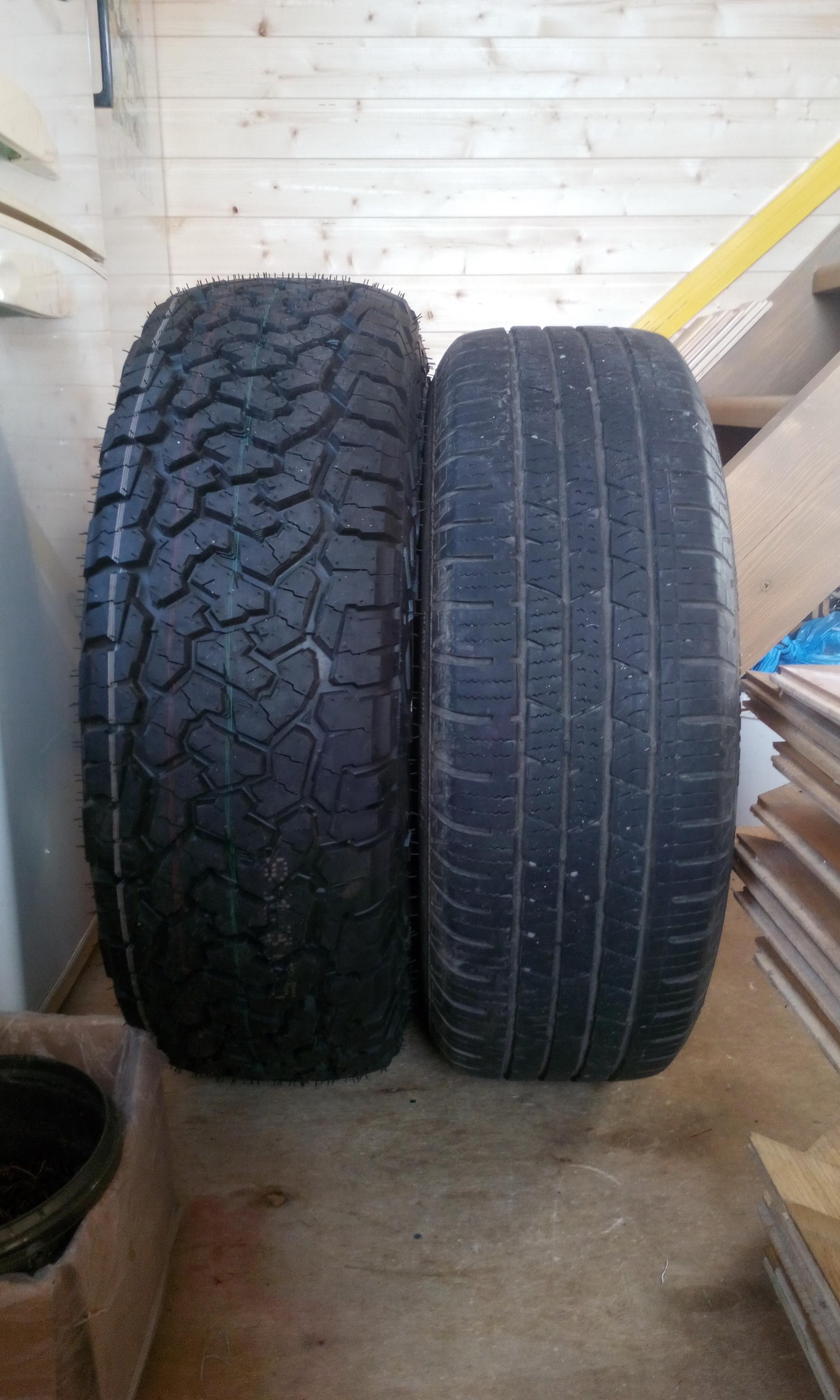

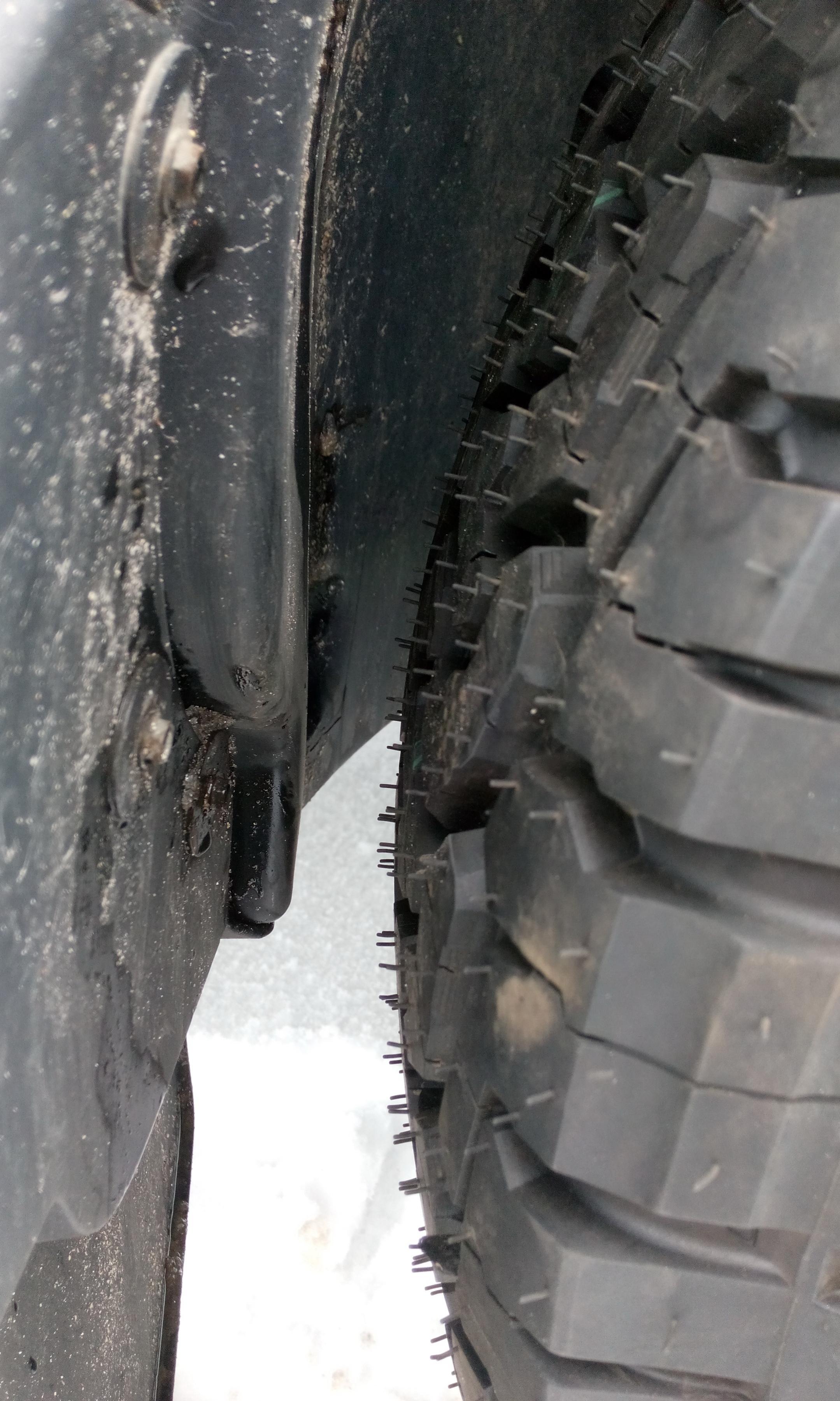

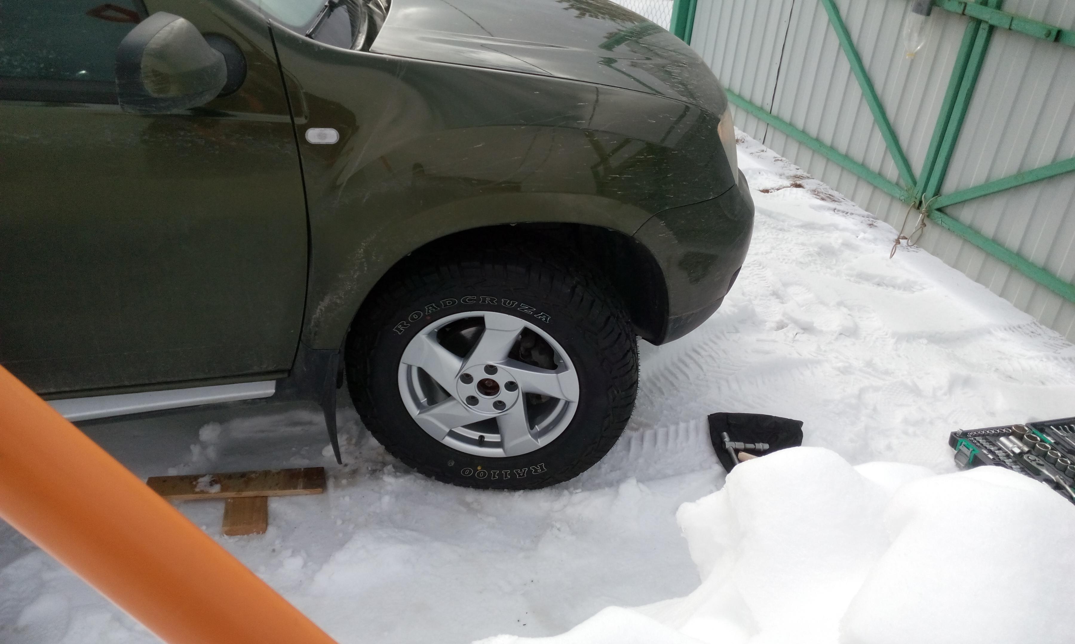

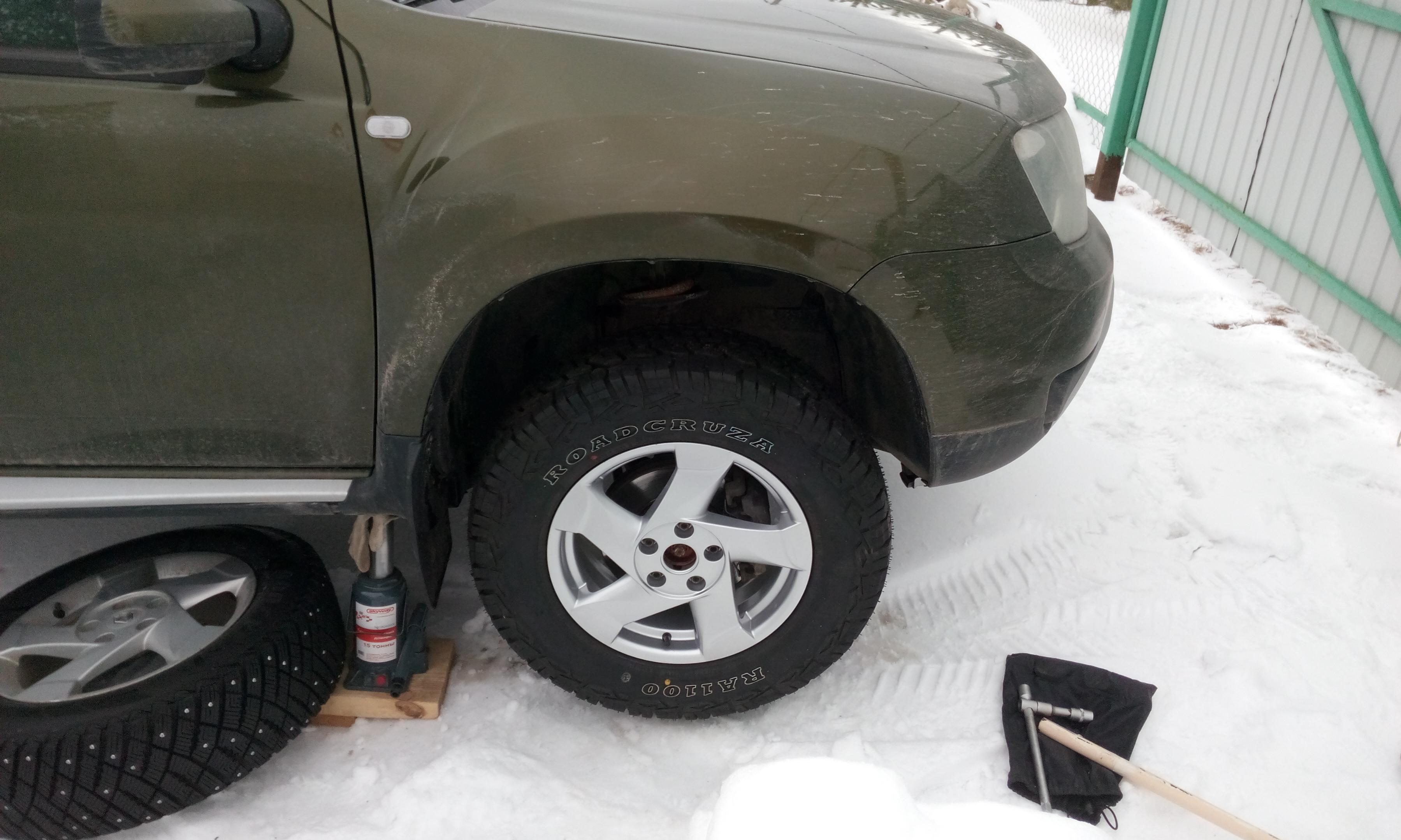

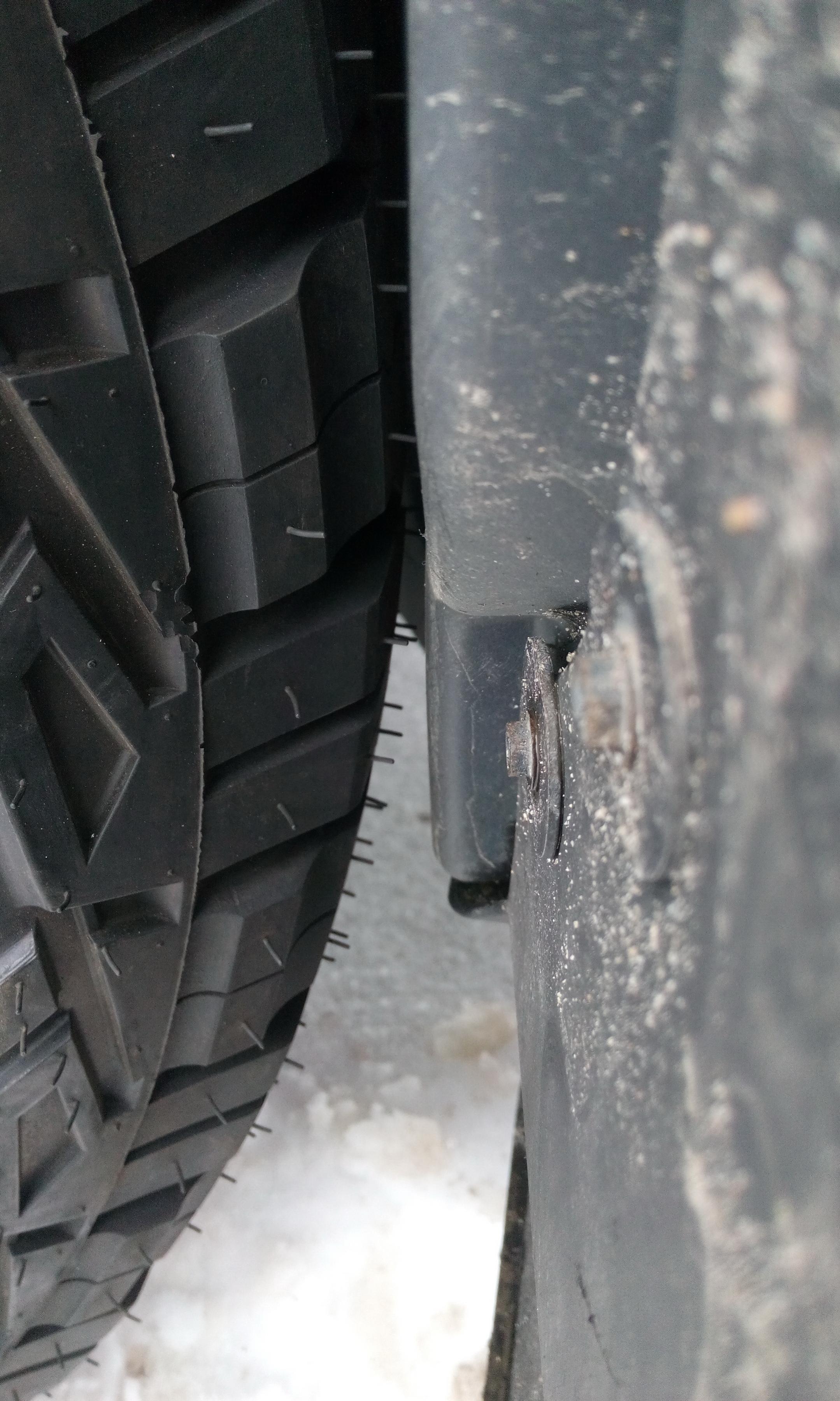

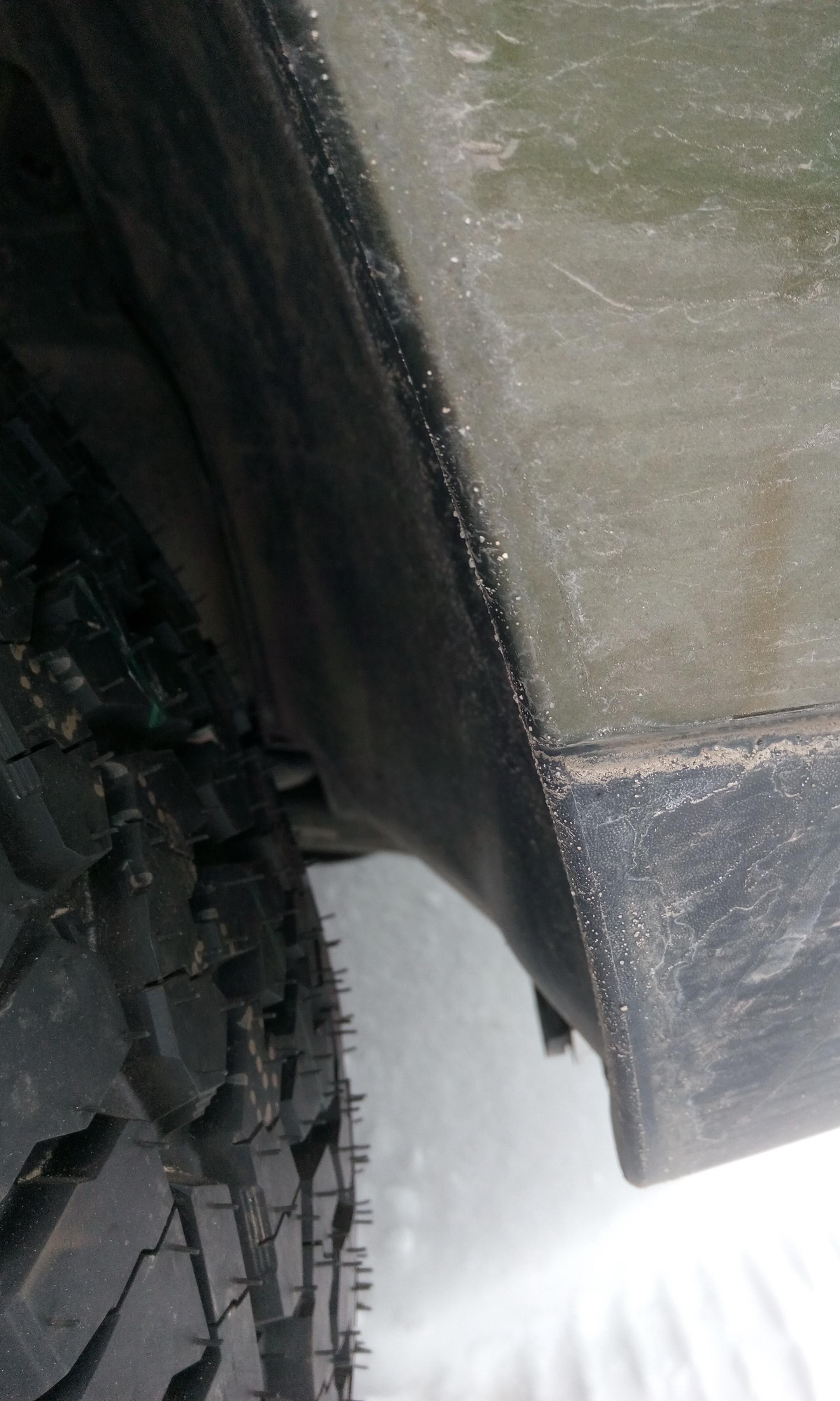

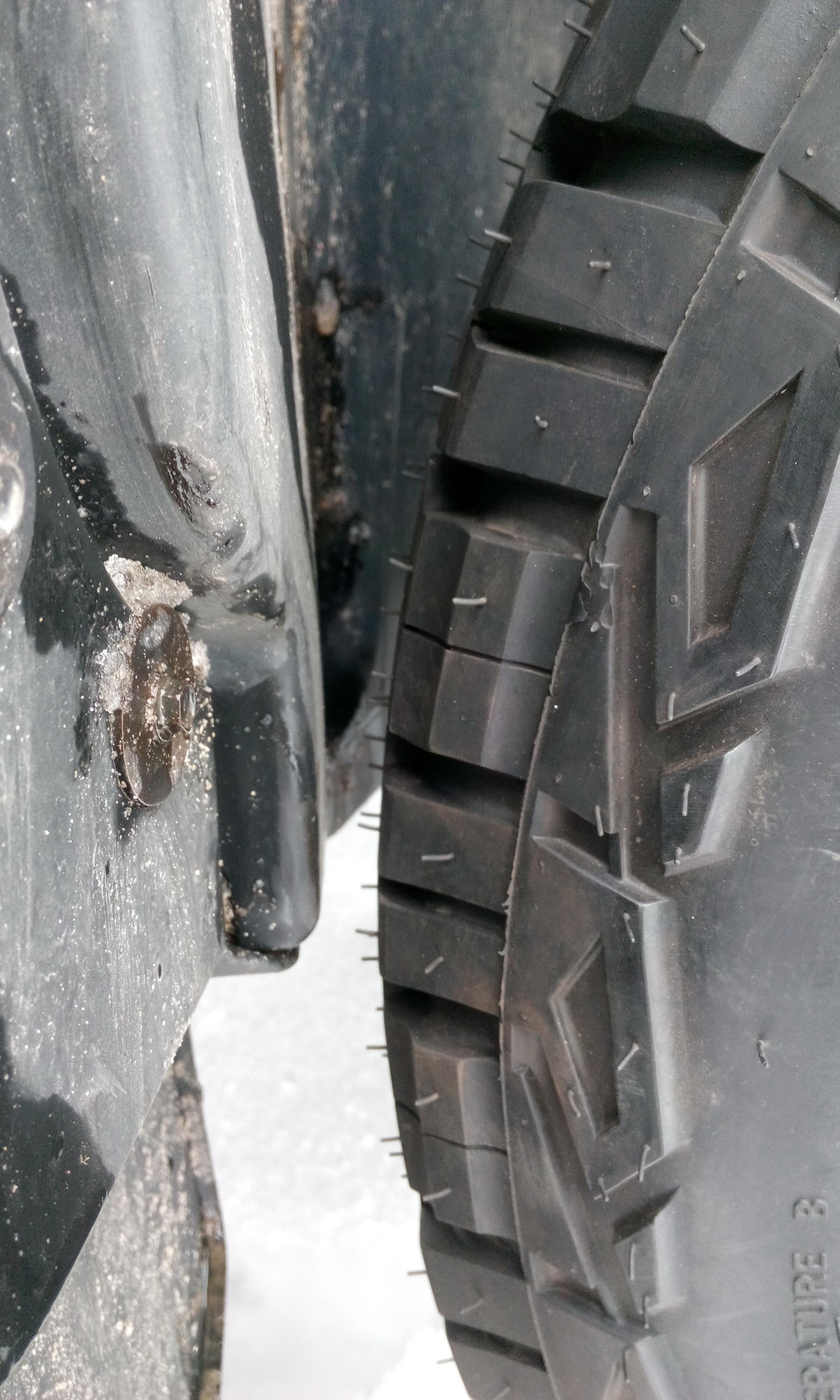

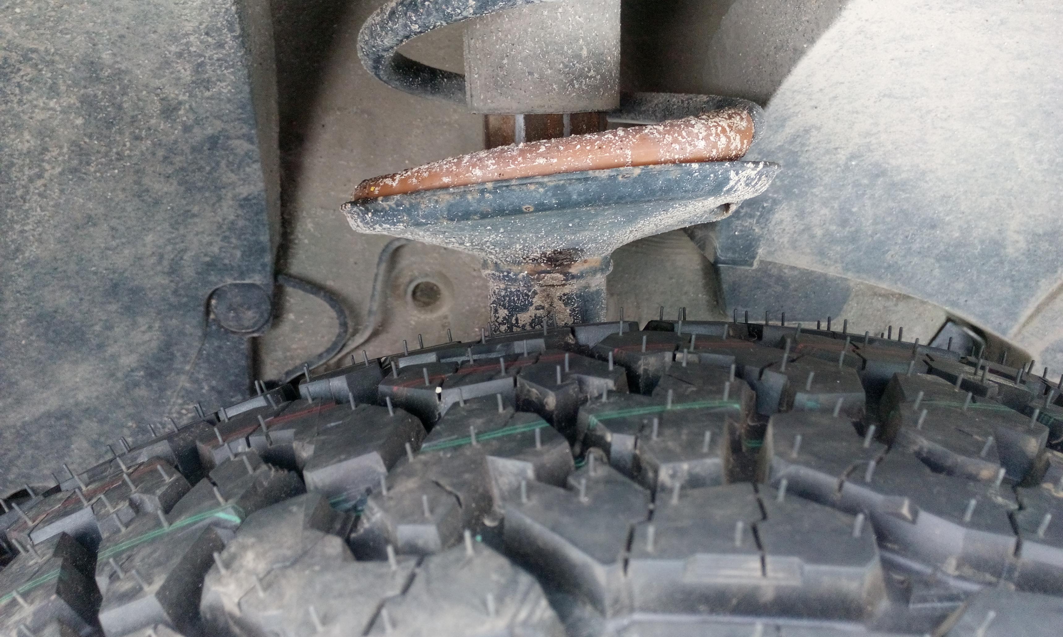

Примерил новую резину Roadcruza RA1100, 225/70R16. И с права и слева одинаково миллиметров пять запаса минимум во всех положениях, и рулем крутил и даже зад по диагонали поддомкрачивал чтобы колесо в арку ушло. А то начитался что у всех по разному - то трет то не трет,все боялся, что шоркать будет). Штатный континенталь рядом для сравнения.
