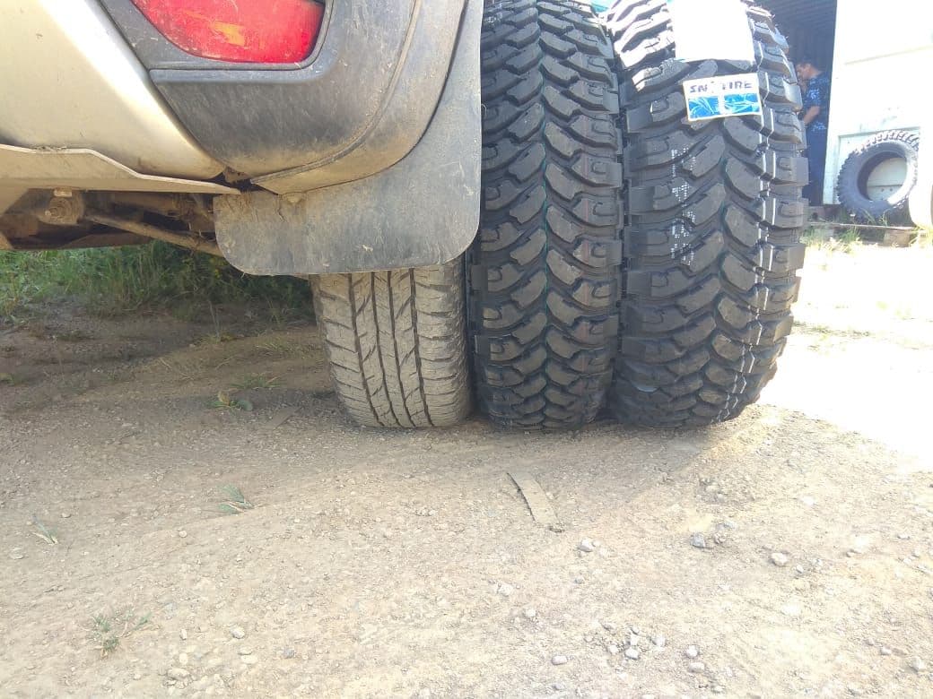

вот я к ним
ним
ездил примеряться. Слева направо:
225/70-16 A/T - Yokohama GEOLANDAR G015
225/75-16 M/T - Comforser CF3000
245/70-16 M/T - Comforser CF3000 - выглядят че то очень большими конечно
