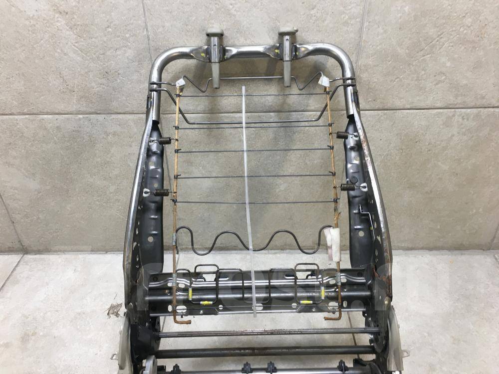

Долго искал в интернете, как лучше сделать штатное сиденье удобным. Такой вариант показался наиболее подходящим: https://www.drive2.ru/l/494096887096279205 . Будет и жестче , и спина не будет отбиваться о жесткую поверхность за поролоном, если туда ставить что-то жесткое. Как перестану сопливить, буду пробовать. Только хочу с камеры резинок нарезать, и к каркасу на вязальную проволоку прикрутить, по месту подбирая жесткость.

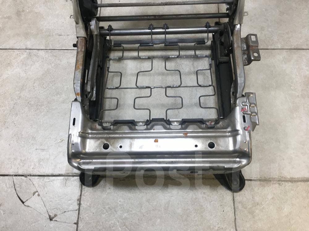

Для сравнения выложу ещё каркас сиденья от Камри, нашел в объявлениях о продаже(у конкретно этого стоит цена 2500р). В моём понимании, если бы не экономили, должно было бы быть как-то так. Если с резинками не получится, можно подходящий каркас купить, и только упругие элементы переставить, подгоняя по месту.
