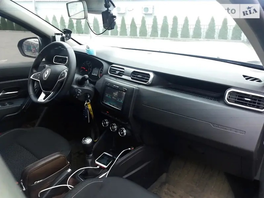

Украинский Рено Дастер II поколения 2018 года, двигатель 110 л.с..
Круиз есть, управляется на руле.
VIN-код румынский VF1HJD20161415589
Только K9K не 858, а 656, у которого катализатор с DPF расположены сзади двигателя под турбиной и скорее всего есть старт-стоп. Но для нас почему-то решили оставить старый 858, видимо поэтому и круиза нет - несовместимость оборудования. Разрабатывать новое железо и софт под него специально для РФ думаю никто будет. У украинского K9K 656 мозги стоят Continental SID 310.
