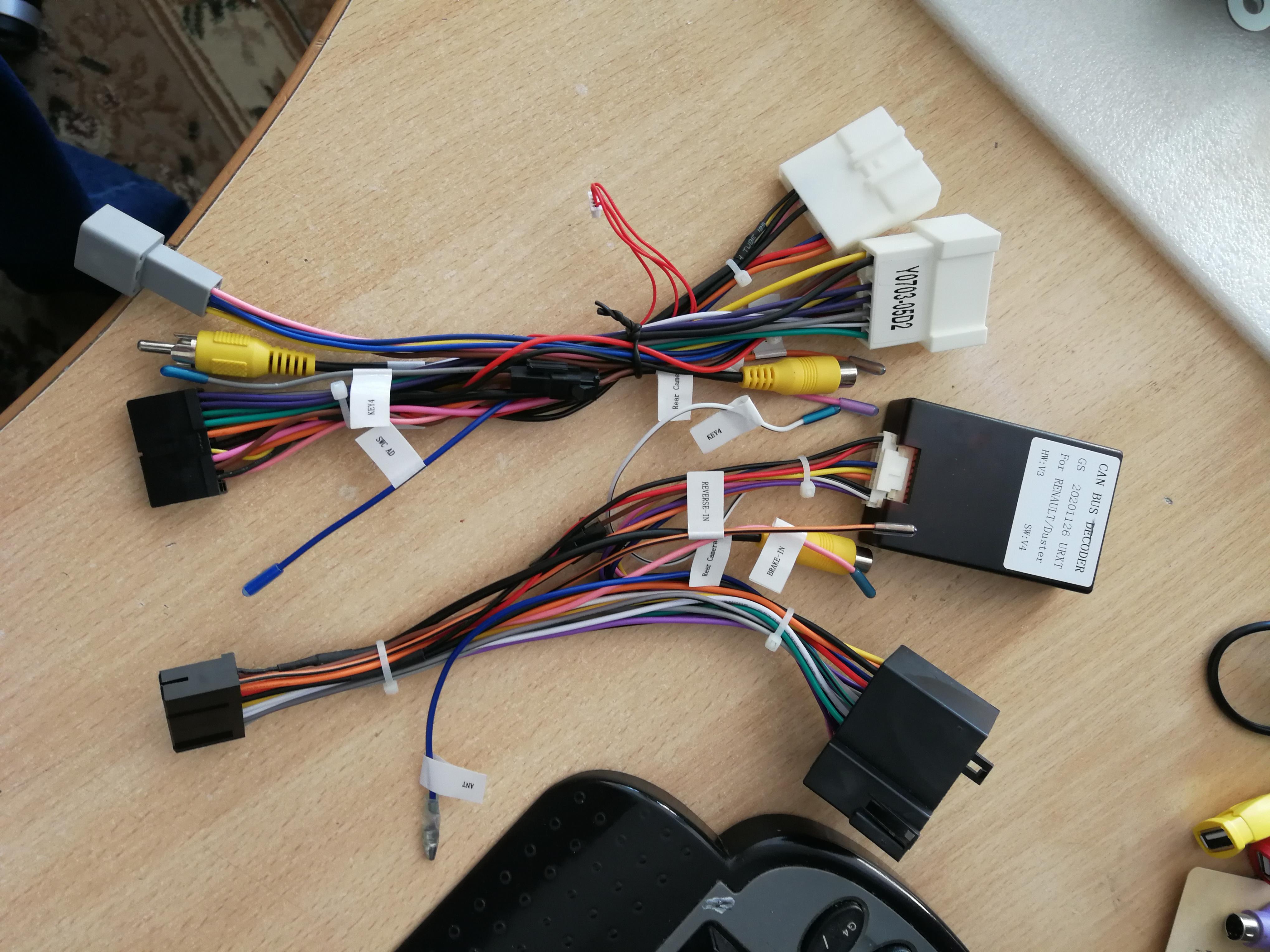

В комплекте с головой идёт два альтернативных хвоста: один с CAN-адаптером, а второй с разъёмом для подрулевого джойстика. Хотелось бы выяснить какой из них мне нужен до того, как разворочу пол машины.

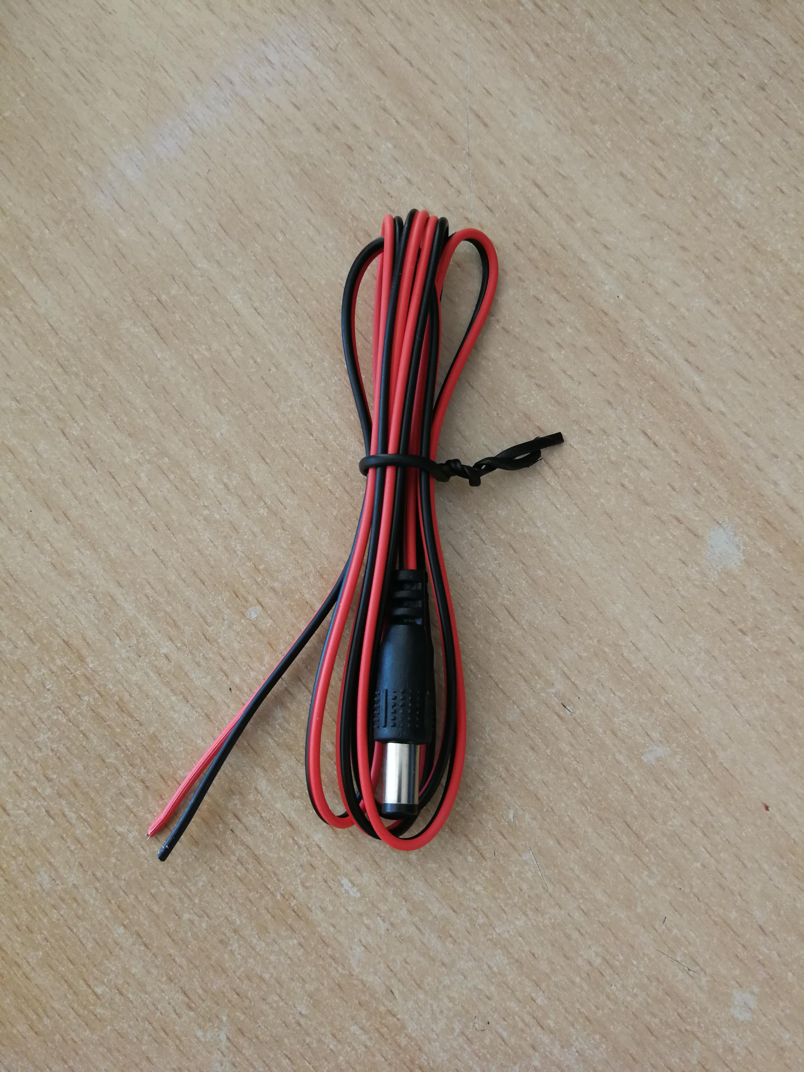

Ещё интересует 6-й контакт в 20-ти пиновом разъёме, который CAM-CON. Это наверное красный проводок, который выходит из желтого тюльпана выходит, подключать? А собственно питание камеры коротким хвостиком с круглым разъёмом по ходу где-то в багажнике брать. Может прямо от сигнала заднего хода.

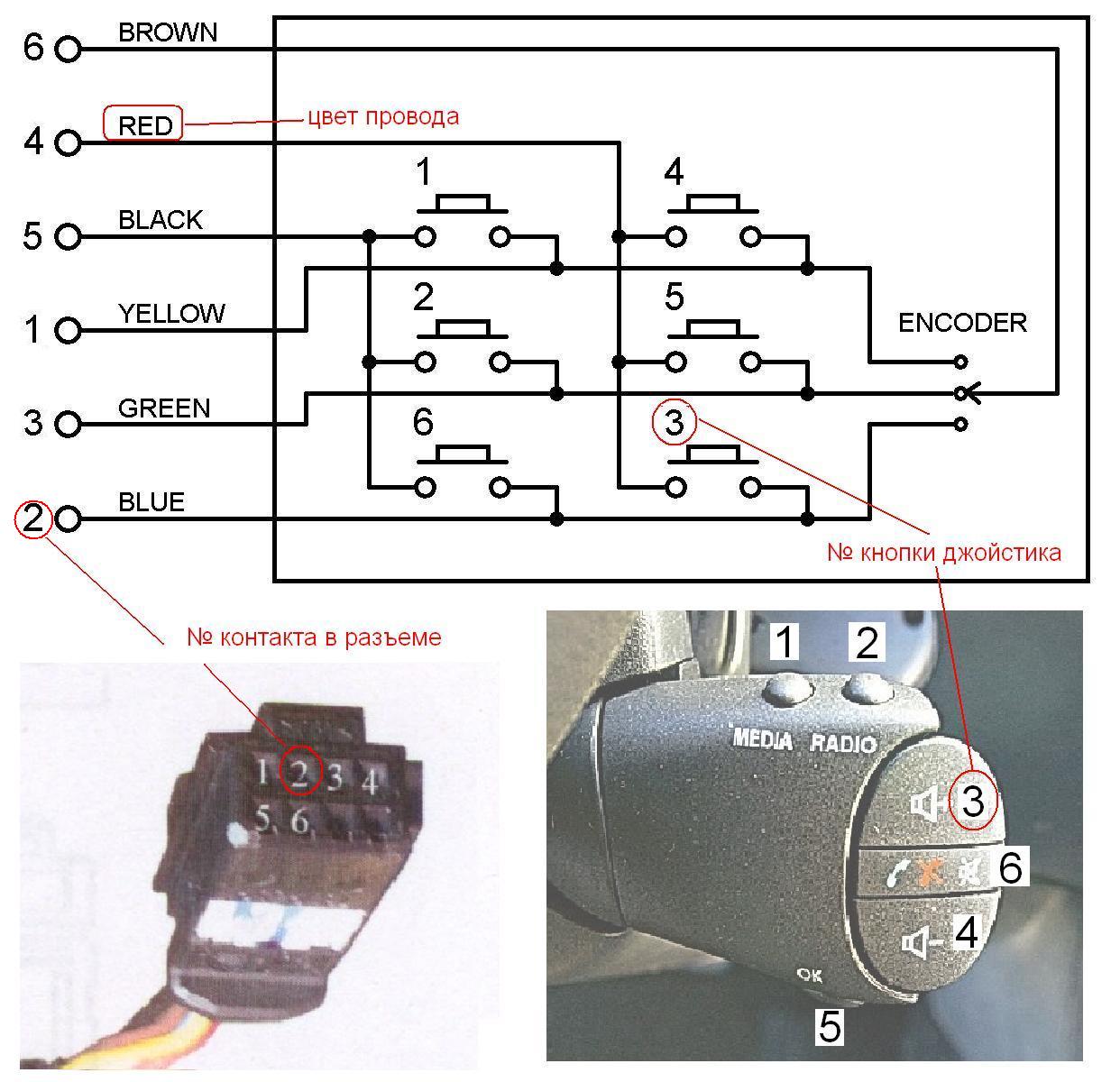

P.S. Подрулевой джойстик округлой формы. Спасибо SOVA за схему.
