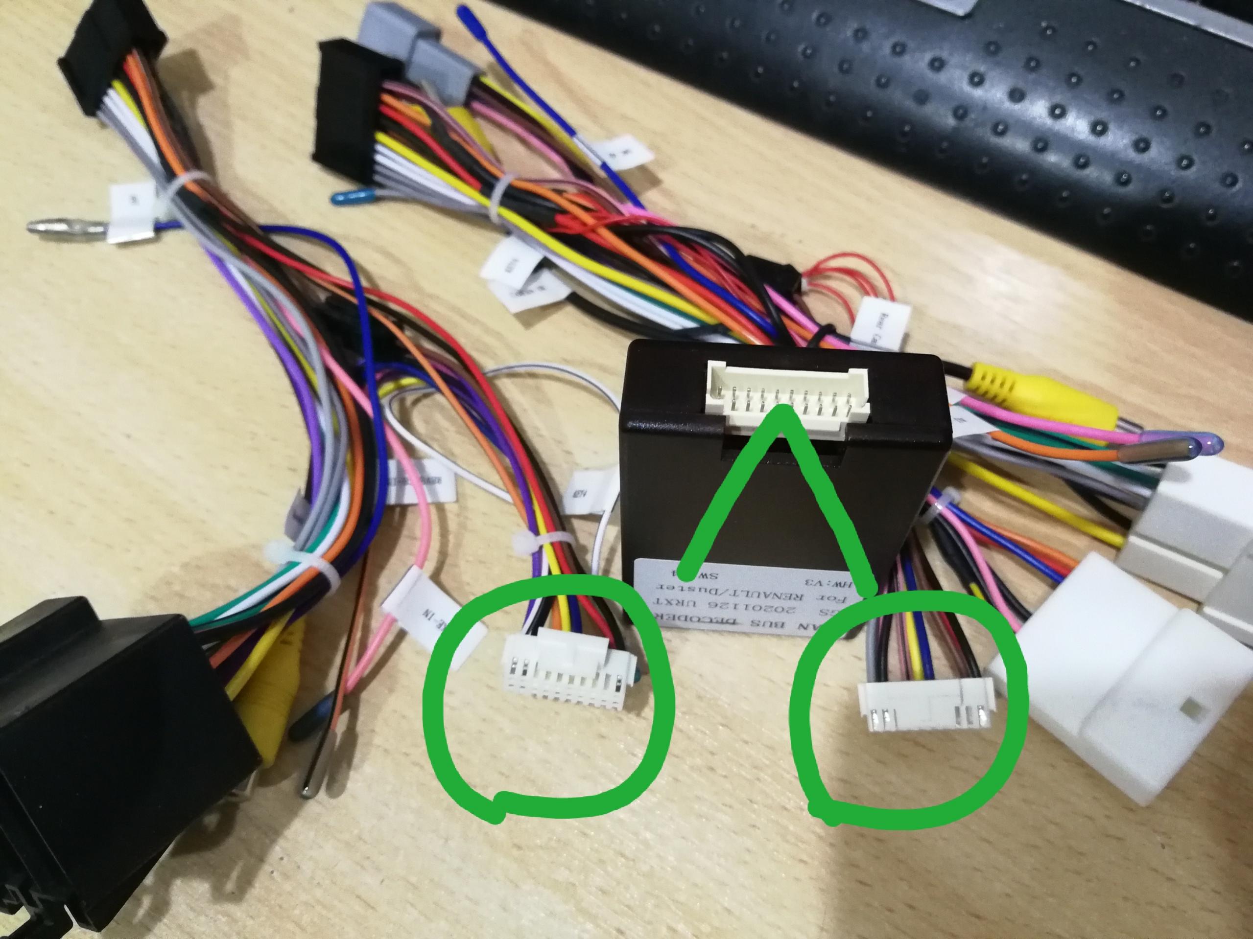

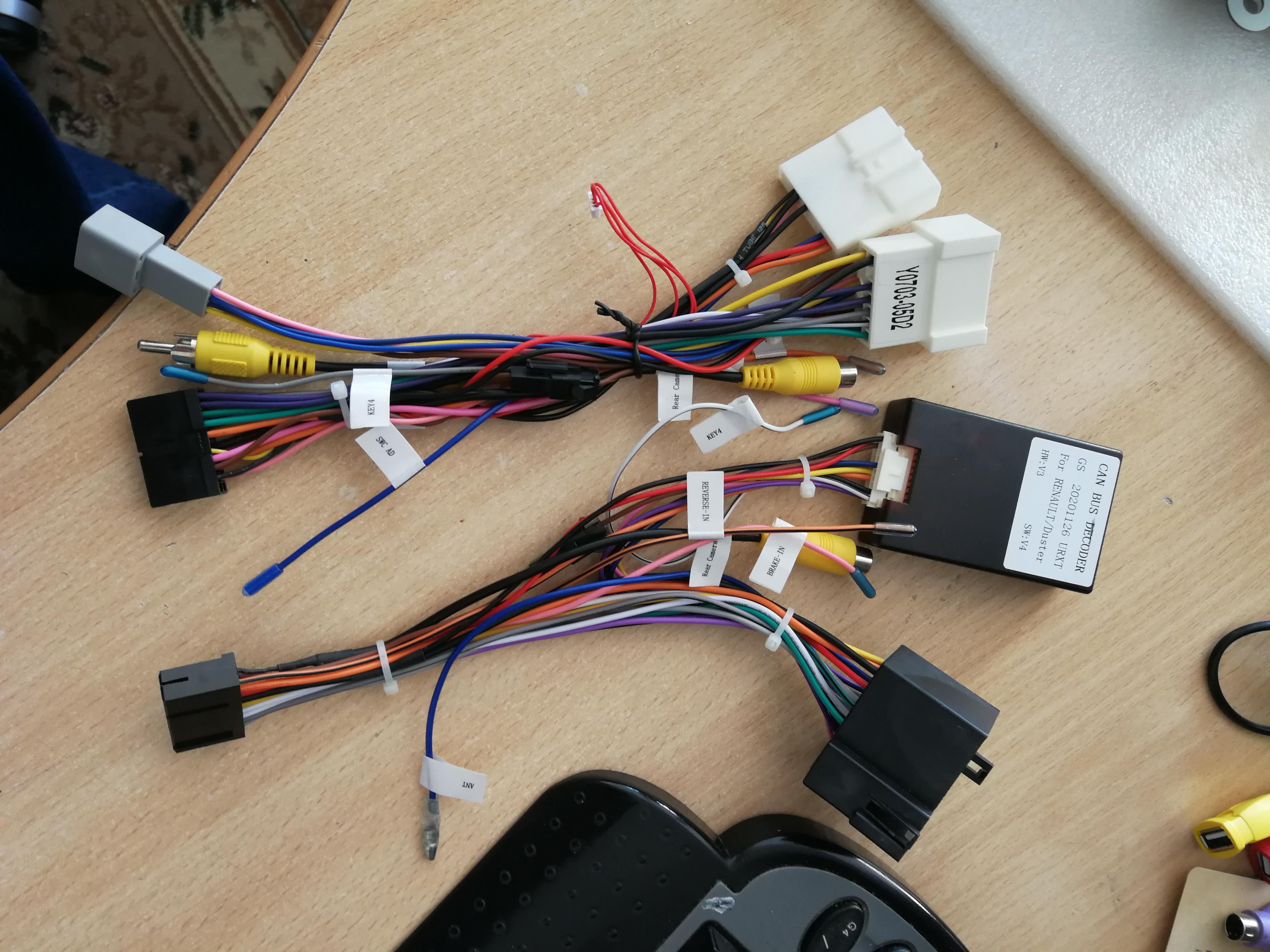

Сообщение от Евгений Кузнецов Посмотреть сообщение
Вы имеете ввиду Can-Bus коробочку? Так без нее не будет работать джойстик!
Так разъём на джойстик на жгуте без CAN-адаптера. Во как!
Или адаптер или разъём для подрулевого джойстика. На выбор или/или.
По уточнённой информации, а по простому разглядел на альтернативных шлейфах одинаковый разъём для CAN-адаптера.
CAN-адаптер 1, но он переставляется в зависимости от того какой кабель используется для подключения к авто: с большим чёрным разъёмом или двумя белыми (зависит от модификации авто).
Теперь ищу куда малипусенький разъём с 4-мя красными проводами всунуть?
