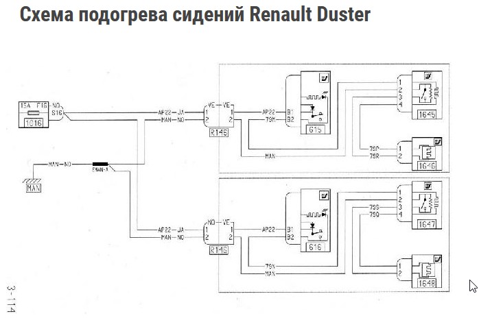

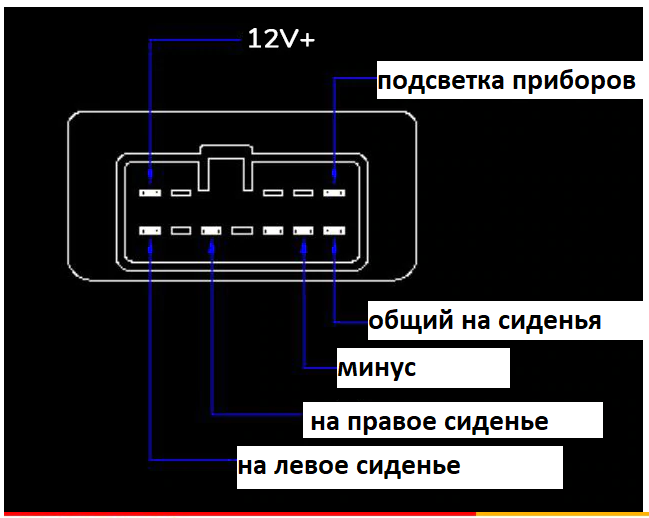

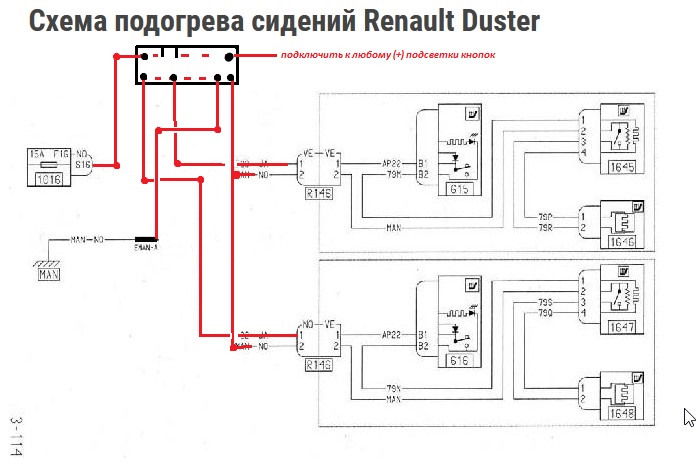

лучше конечно полную схему , а не распиновку..
если подразумевается включение кнопками на сиденьях то так , но тогда на этой системе будет все время плюс при включенном зажигании..
