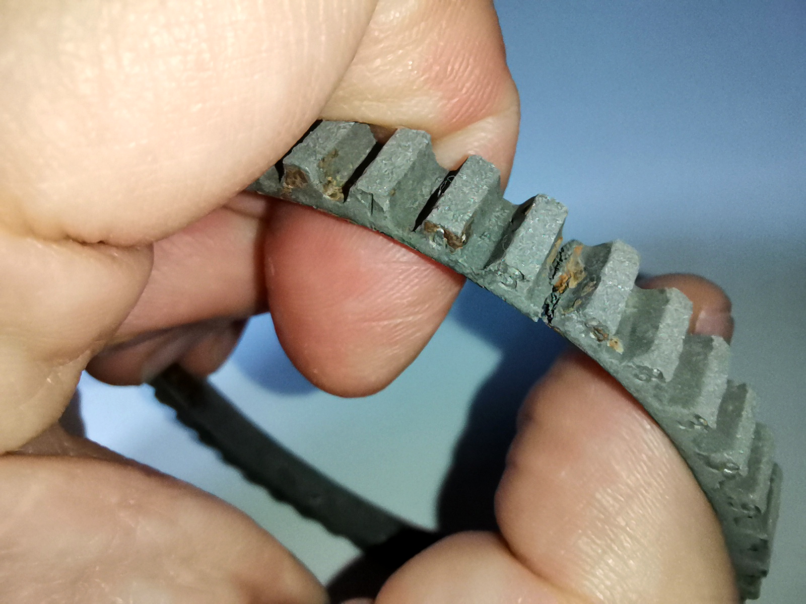

у меня с оранжевой "пилой" загорается оранжевый колодки(abc) и 2WD( у меня полный привод) бессистемно иногда гаснет. В чем может быть дело?
Надо залезть под машину и посмотреть зубчатые шестеренки АБС, слева и справа на задней оси привода. Очень похоже что одна из них
лопнула
