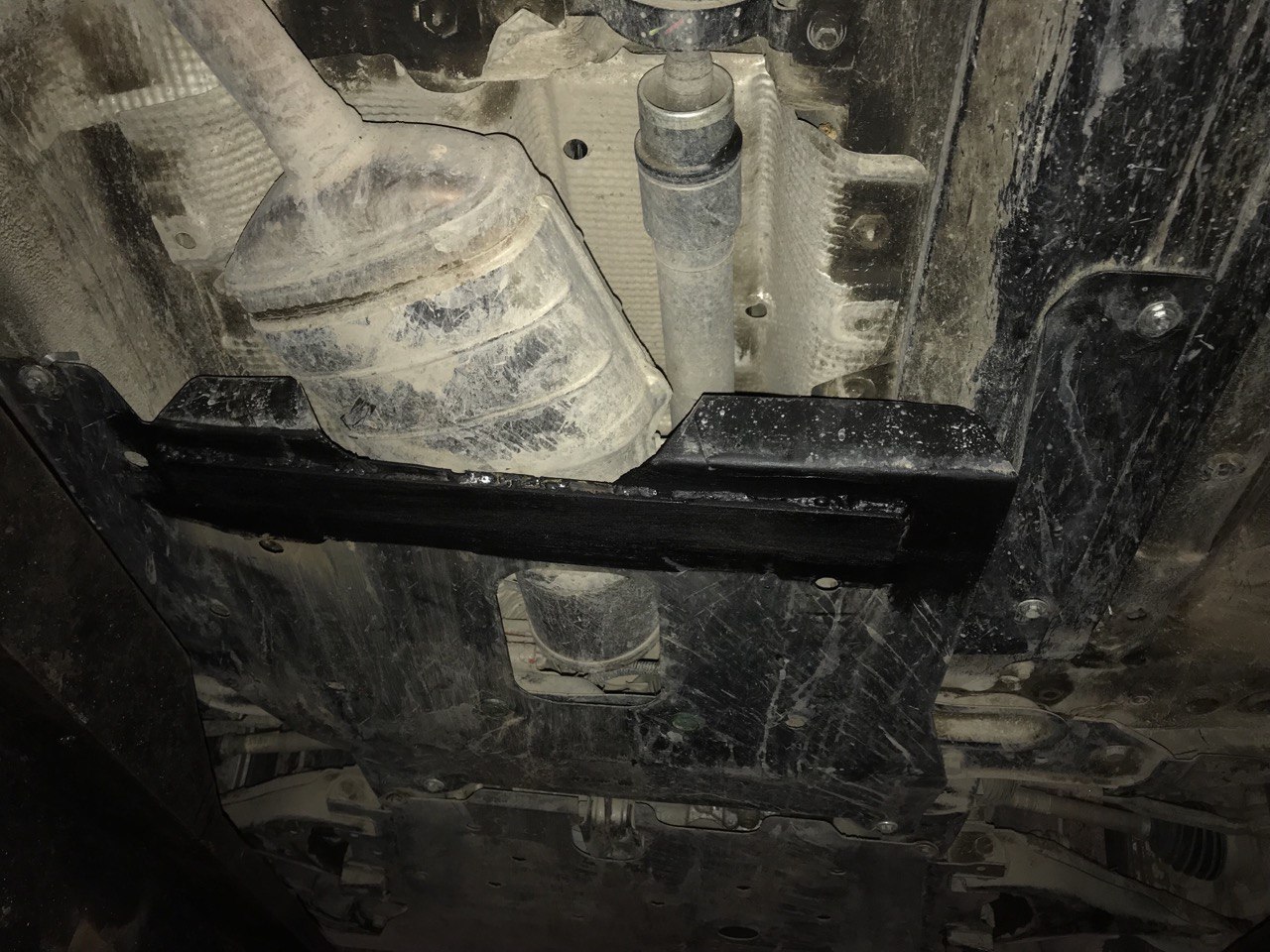

А подрезать то в каком месте придется?
Я сделал две доработки:
1 сделал пропил под подушку от штатного отверстия до края ( дальняя защита на фото )
2 на защиту кислородного датчика наварил пруток усиливающий-гнется она легко на бездорожье, потом глушитель задевает.
